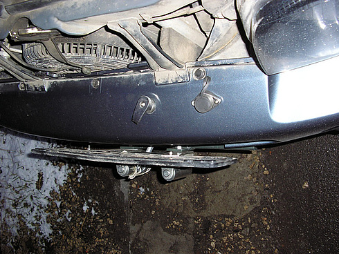

    Из этой фото понятно, куда удалось запихать лебедку. На бампере видны рукоятка включения свободного хода и розетка пульта управления.

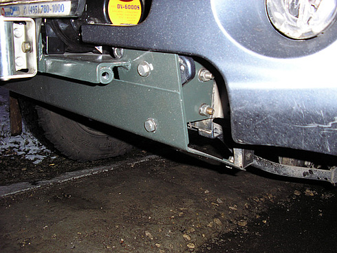

    Туту становится понятно, куда идет защита и где она крепится. Защита из стали 3 мм. Можно сделать хоть 6 мм, любой каприз..... Проушины чуть далее по раме, в кадр не попали. Дотошные профи и внимательные любители порадуются втулкам под резьбу, приваренным по краям. Туда навинчиваются "рога" для крепления троса во время покатушек, чтобы не заматывать его обратно все время и тем самым не тратить драгоценную энергию аккумулятора и генератора.

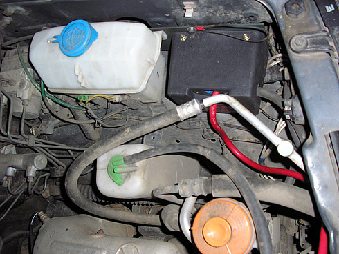

    А вот и он - блок соленоидов. Крепление бачка омывателя смещается к блоку АБС. Соленоиды - ценная вещь, стоит 5000 рублей, а намокает на раз-два. Поэтому упрятать их под капот - дело архиправильное.

    Мне кажется, зачетно получилось! Правда на защите не помешали бы ребра жесткости.

    Ребра жесткости прикрутить не проблема, но, по-моему, они там лишние. Для валки маленьких деревьев хватит. Однако, любой каприз..... Пожелания учитываются.

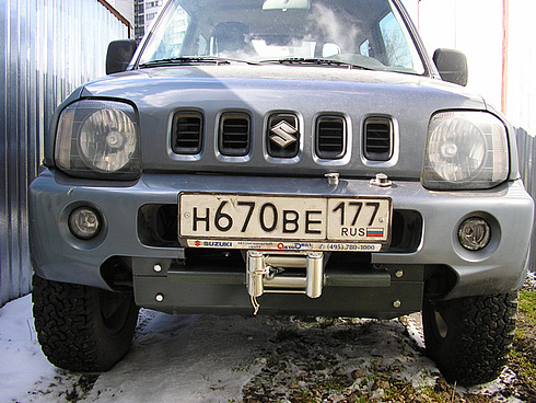

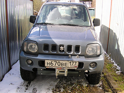

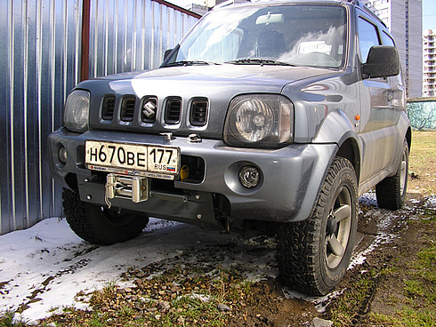

    Еще фотки, вид спереди
    Наконец-то выбрался сделать фотки спереди. Лебедка сидит, как заводская. Еще подрежутся уголки бампера, заменится разбитая противотуманка колеса побольше.....

    94
    Москва, м.Войковская
    Re: Еще фотки, вид спереди
    Лебедка органично смотрится!
