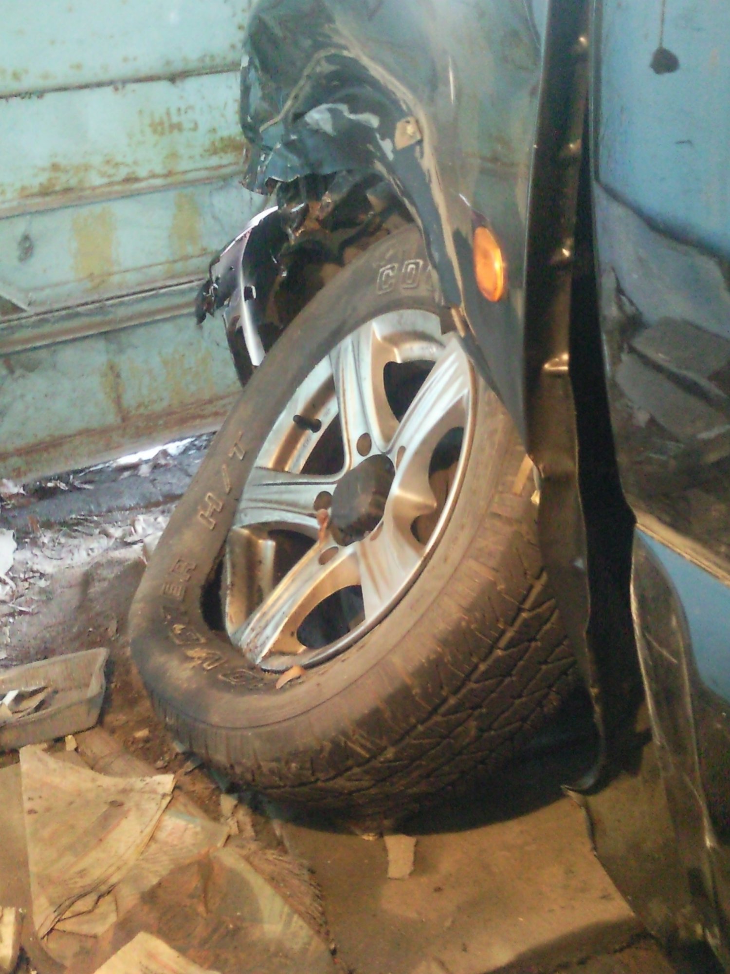

  6. explorer789
    14 апр 2015
    Антипатии:
    Колесо отвалилось вместе с кулаком и куском моста. Замерить точно не получится :dntknw:
    Если только с фотографировать\зарисовать конфигурацию моста и попробовать замерить какие-то реперные точки. А намного мосты по длине отличаются (старый от нового)?

  7. кокс
    26 сен 2011
    801
    Антипатии:
    московская область
    МАшина с кузовом JB23W -праворульная и база (соответственно мосты) короче на 10 см. Эти машины актуальны на Дальнем Востоке. Если вы из другого региона то можете о ней забыть навсегда )))
    Вам подойдут мосты от 33 и 43 кузова( единственное на разборках уточняйте -с правого руля или левого)

  8. explorer789
    14 апр 2015
    Антипатии:
    ну это уже проясняет ситуацию. 10 см. даже с обломанным шаром я смогу "поймать". Спасибо.
