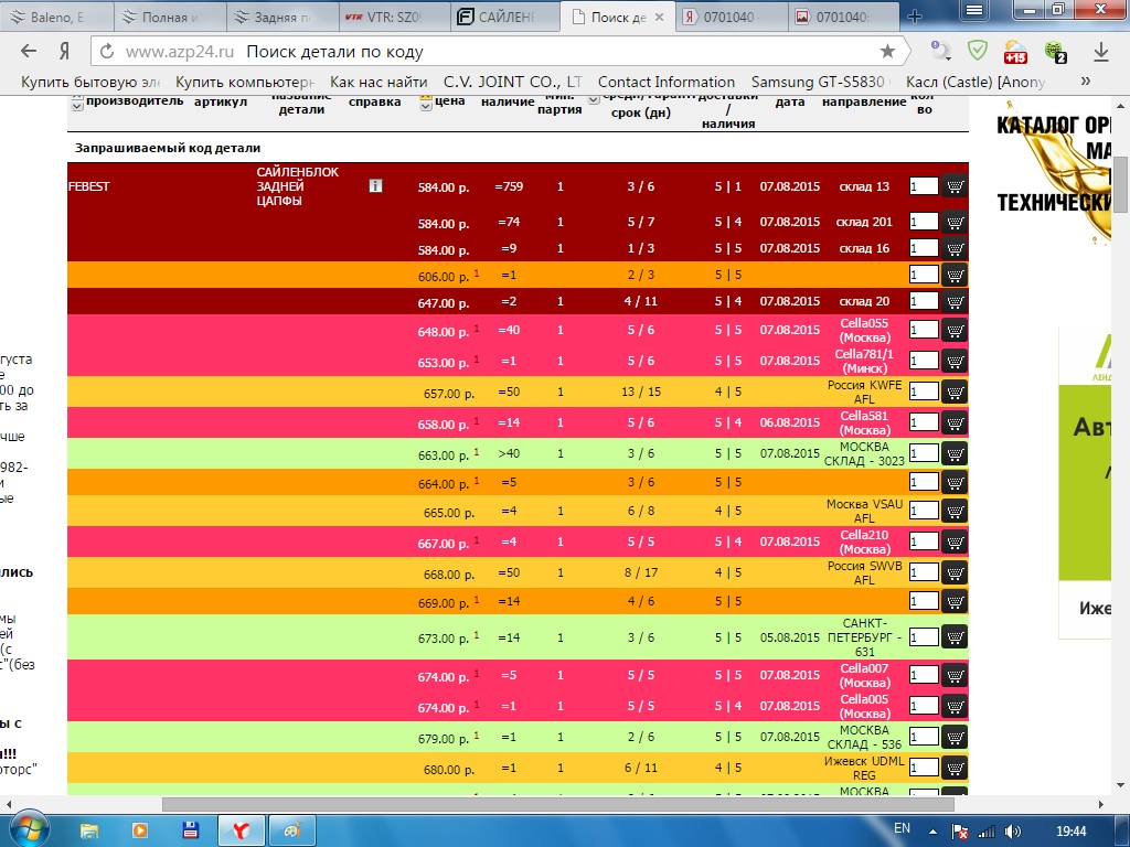

Добрый день!А какие ставил от фебест на продольный рычаг в цапфре?!Заказываю на автодоке сейчас и мне ответили
SZAB040 FEBEST
Сайлентблок1
Заказ снят06.08.2015
[Запрос проверки по VIN=JSAEGC11S00161888] Позиция не применима к Вашему автомобилю.
А сайленты SZAB039 и 38 на модерации,т.е. подходят...
Какой заказать в итоге?!?!

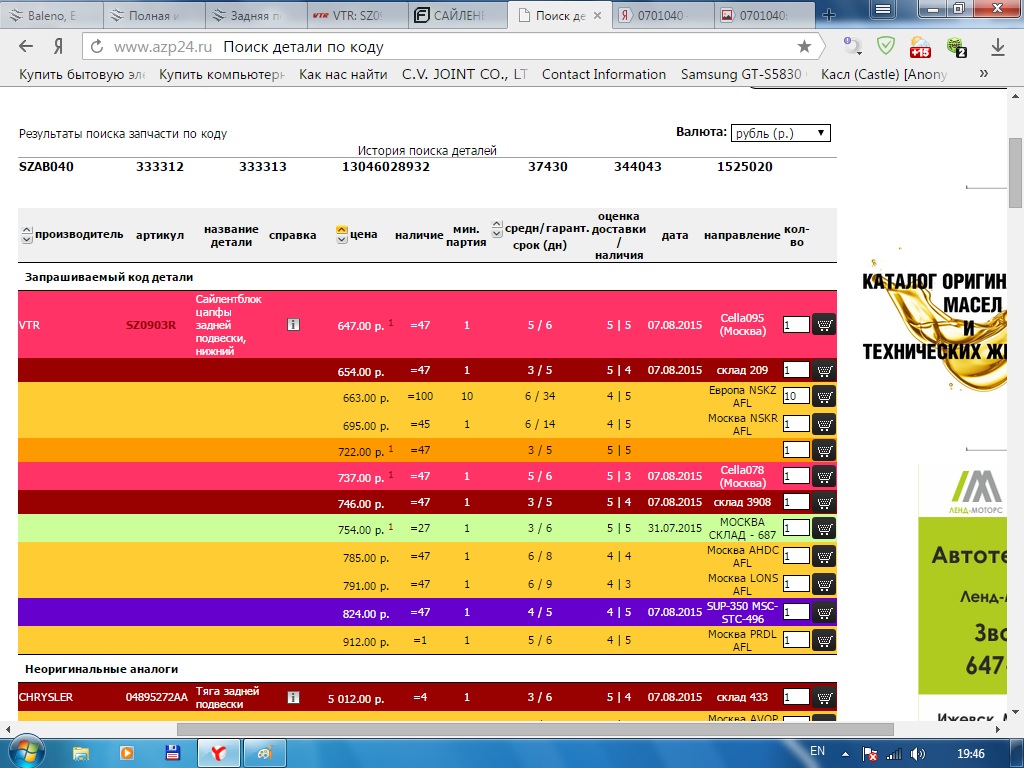

Да мне-то понятно,а менеджерам Автодока непонятно видимо)
В итоге отправил им запрос по vin на VTR SZ0903R и о чудо,этот сайлент подходит))
Заказываю!
