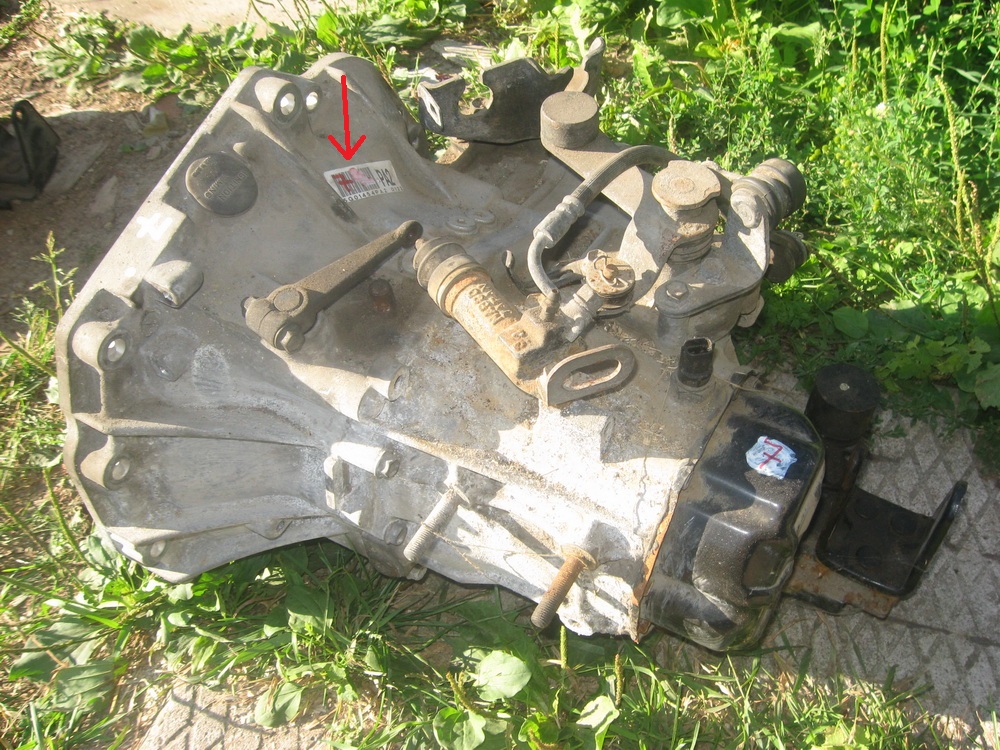

помогите плиз узнать какая у меня на коробке маркировка(модель и т.п.) сузуки лиана 1.6 мкпп седан 2005г. полный привод, или где смотреть. спасибо.
KASiK
26 Август 2008
8,873
5,200
Санкт-Петербург, Красное Село
А зачем вам маркировка? Она обычно на бумажке приклеена где-то сверху, но если под капотом мыли когда-то, то могли смыть ее. Если вопрос в совместимости для замены, то вам любая полноприводная МКПП от Лианы или Аерио с двигателем 1,3-1,6 подойдет, кроме 2001 года выпуска - там были 2 модификации, может не подойти по размерам внутренних шрусов.[DOUBLEPOST=1429699076,1429698919][/DOUBLEPOST]Вот пример наклейки с мркировкой МКПП, обычно она вся в грязи или уже смыта при мойке:
