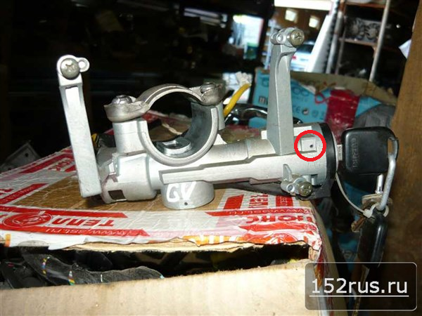

как ее вынимать? или она там не съемная?
сьемная, вынимается в одном определенном положении, в положении АСС и нужен стерженек диам. 2.0мм, при его помощи утопить стопорный винт, после чего вынуть личинку
а где этот стопорный винт находится?

сбоку, на замке есть маленькое отверстие, в описании описка - не винт, а штифт (стопорный)
Там так понимаю 2 таких штифта, их просто аккуратно внутрь надо вдавливать?
вставляете ключ в замок и начинаете медленно поворачивать ключ и тянуть за него, одновременно отапливать штифт
Спасибо, только там два штифта, нужно тот которые на фото в посте выше?
