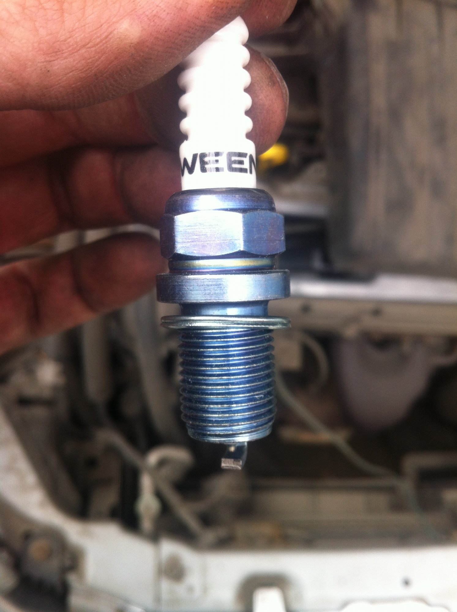

И вот на моей Liane 2006 года с пробегом в 46000 АКПП начались проблемы с оборотами! Глохнет в пробках и на холостых оборотах, при этом проблема прогрессирует. Сначала был прост неуверенный старт с небольшим затупом-поддергиванием, теперь стала глохнуть чаще. Бензин 95 только ТНК ГАЗПРОМ.
Свечи поменял, проблема не ушла. Фото старых свечей и новых прилагаю.
Есть у кого мнение? И кто подскажет недорогую диагностику в Москве?

судя по фотографии, свечи черные : богатая смесь, причин много, сделайте диагностику.

Не хочу расстраивать, но свеча на фото прошла намного больше 46000, за сотку точно судя по изолятору. Ну а следовательно может быть все что угодно, грязный дроссель, форсунки, забита трубка от ЕГР, катушки пробивают, датчики колен и распред вала.

По изолятору свечи такой вывод делать ну никак нельзя... Такой налёт появляется уже после 20 т.км. Может быть всё что угодно я это и сам знаю, меня интересует мнение людей сталкивавшихся с подобными симптомами работы авто.[DOUBLEPOST=1429618153,1429618109][/DOUBLEPOST]

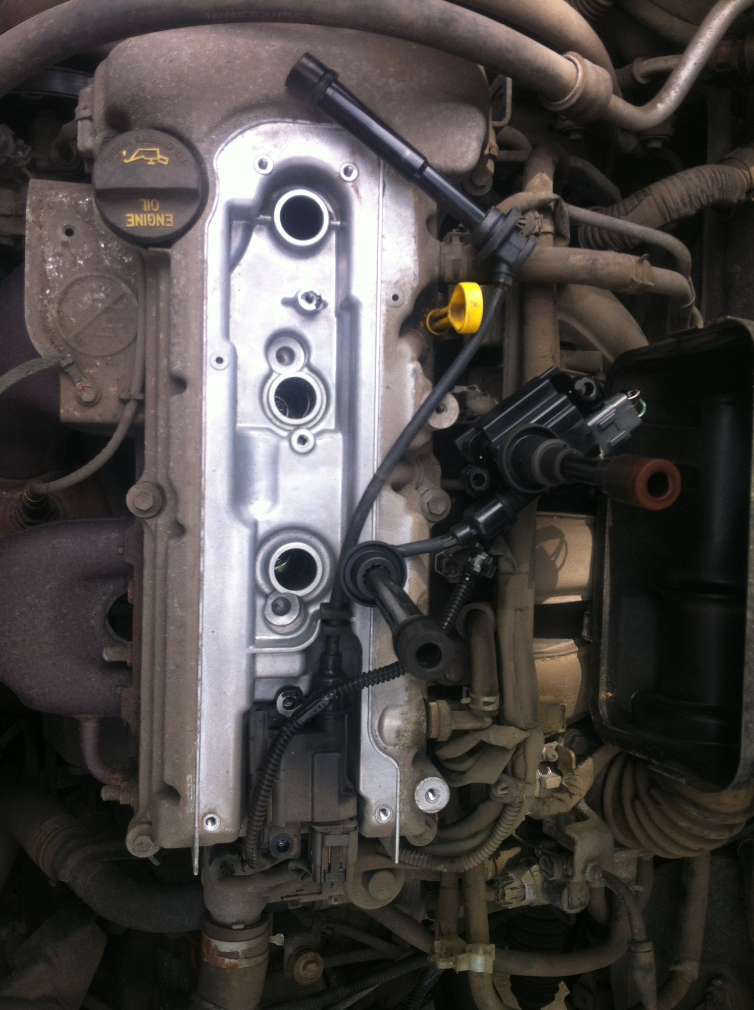

Съезжу обязательно.[DOUBLEPOST=1429702930][/DOUBLEPOST]Диагностика показала замену катушек

это по диагностике, но не верится, что могли сразу все четыре да на 46000 км
Их всего 2-е. Машине почти 10 лет, так что нормально. Вчера поставил новые, будем следить за результатми
