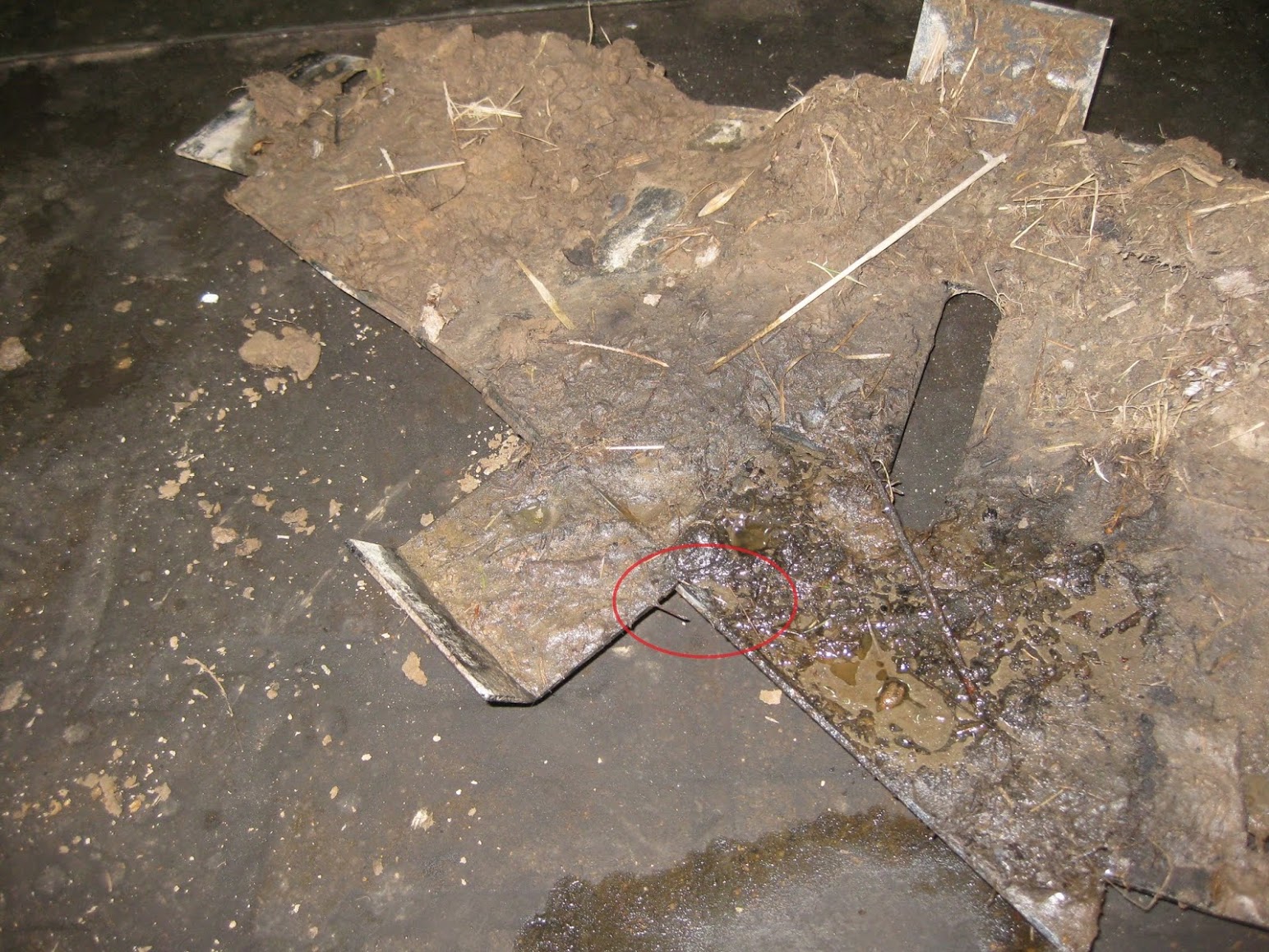

Оказалось, что защита раздатки подмялась до соприкосновения с коробкой. Причем это соприкосновение было в одном месте и ребром защиты.

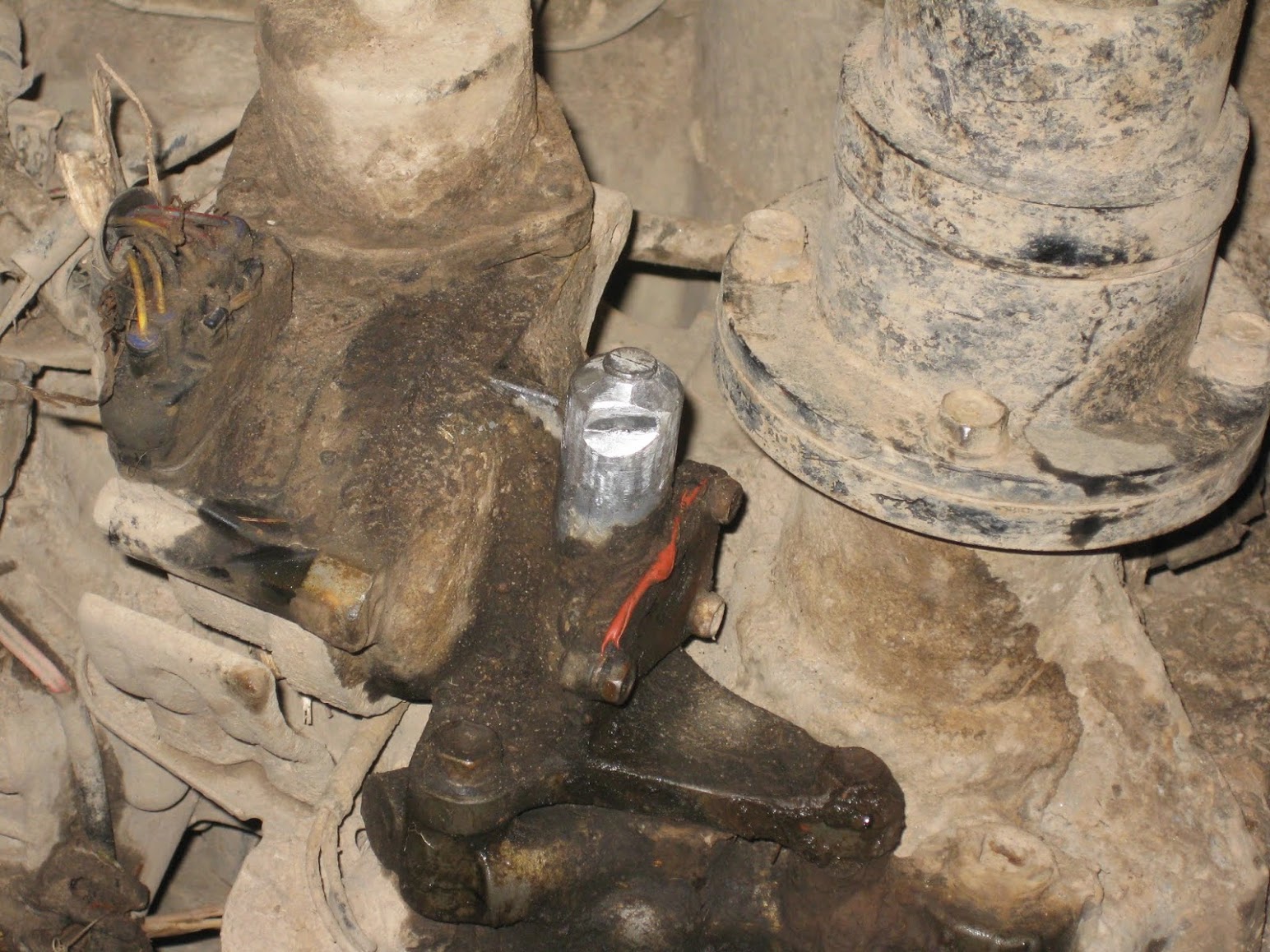

В результате протерся до дырки корпус раздатки в районе штока включения пониженного ряда раздаточной коробки. Через эту дыру и сочилось масло.
Вот то ребро защиты раздатки, которое виновно в повреждениях. Косяк производителя :(

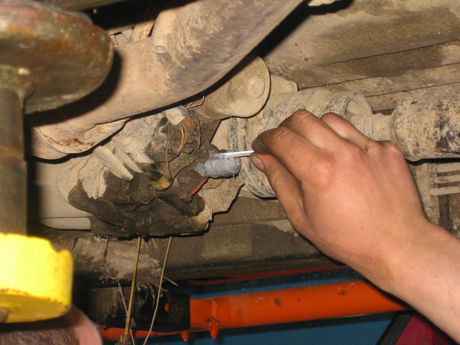

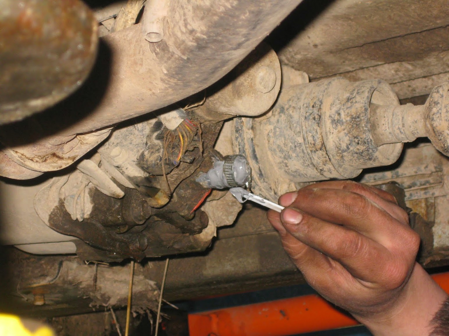

Зачистили все, обезжирили. Поверхность пошкрябали надфилем для придания шершавой структуры.
И замазали соплями китайских девственниц - поксиполом.
Поверх металлический хомут для надежности. И его еще одним слоем поксипола, чтобы не пропадал.

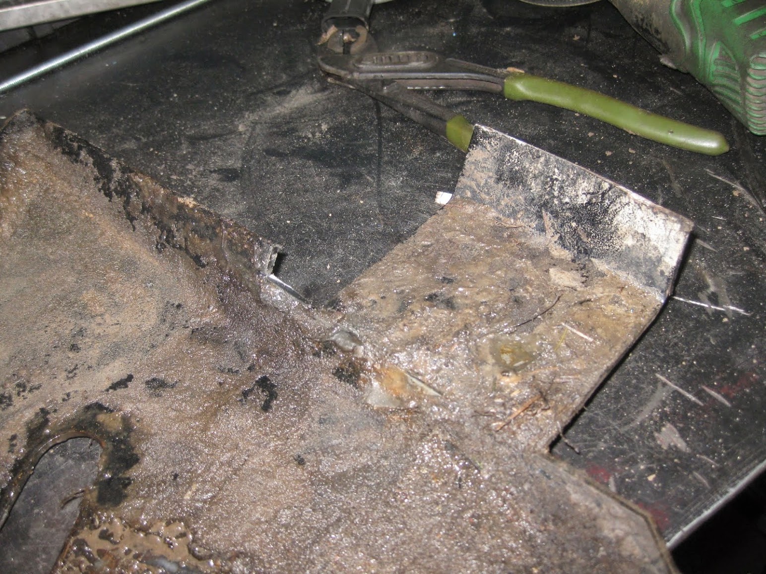

Болгаркой доработана защита.

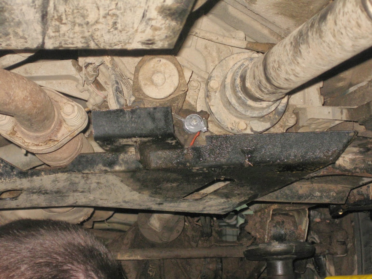

Фото установленной доработанной защиты.
Цена вопроса - 500р + банка масла в раздатку.

Отрезать кусок - отрезали, а выпрямлять защиту не стали?

Я его защитой почти стер сливной болт на самурайской раздатке. Эта защита плохо держит удары и выгибается яйцом внутрь. Если не следить за ней то можно прилипнуть на новую раздатку... Думаю надо усилить полосой 4мм по всей длинно может будет жестче.

Да, гнется защита от малейших ударов о кочки пузом. И это неизбежно, в самом узком, постоянно горячем и энергонагруженном месте - под глушителем, нет ребер жесткости и там защита с легкостью сминается, достаточно слегка на нее прыгнуть и она выгибается. Что уж говорить, когда джимник всем своим весом на нее приседает на пузе.
Листом делу вряд ли можно помочь, нужны ребра жесткости, а их там не сделать, либо уменьшать дорожный просвет, засчет более низкой посадки защиты.
Поэтому после покатушек и шкрябаний пузом нужно проводить обязательную технологическую операцию: скинул защиту-вытряхнул говнолин-прыг на нее-поставил назад. Иначе раздатку можно на запчасти напилить.
Кстати, очень странно, что вы, Kiread, не заметили посторонних звуков при движении, когда раздатка трется о защиту.Это, конечно, не звуки АДа, но слышно хорошо.
Можно сделать индикатор вогнутости защиты еще с помощью небольшого опускания глушителя к защите. Тогда при критической вогнутости глушак будет цеплять о защиту и это будет сопровождаться звуками ада.
