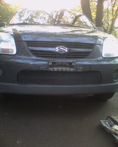

Люди мож кто видел переделки на игнис решётки радиатора в сеточку такие ))) хочу замутить чёнить подобное))

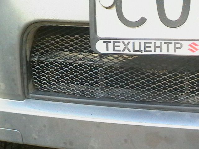

Makcaz

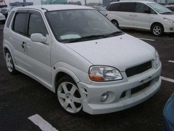

Вот неплохая решетка, правда и бампер тоже не плохой :D

Сдурели?? я сетку купил за 150 р сторговался с 250 )))) вырезал какраз ровно на 2 штуки хватило одну поставлю... вторая валяеца...... чёраня!

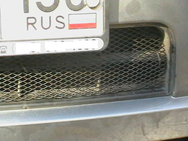

Поставил таки решетку. Не знаю как крепил Cheeeter, поэтому сделал так - сначала из картона вырезал по месту шаблон, размер получился где-то 75.5х10.5, края там скошены. По нему вырезал, сетка люминевая блестючая, черной не было, потом покрасил термостойкой краской(другой не было под руками) . Закрепил пластиковыми стяжками, в четырех точках. Немножко гиморно замок внутри затягивать, щель узкая, но при наличии толкового ребенка без проблем.:D Думаю, что что можно просто мягкой проволокой прикрутить, а чтоб не выделялась, одеть кембрик или изоляцию с провода в цвет решетки.

Толково, от камешков должна реально защищать. Тоже себе буду делать - а то вчера в первый раз мыл субарика - под номер посмотрел - охренел - радиатор снизу ничем не защищен.

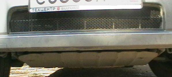

Купил сегодня на рынке решетку метр на метр (на три Игниса хватит) некрашенную как у Deich за 180 плюс термостойкую черную краску для радиаторов за 100 итого 280 рэ. В понедельник займусь.

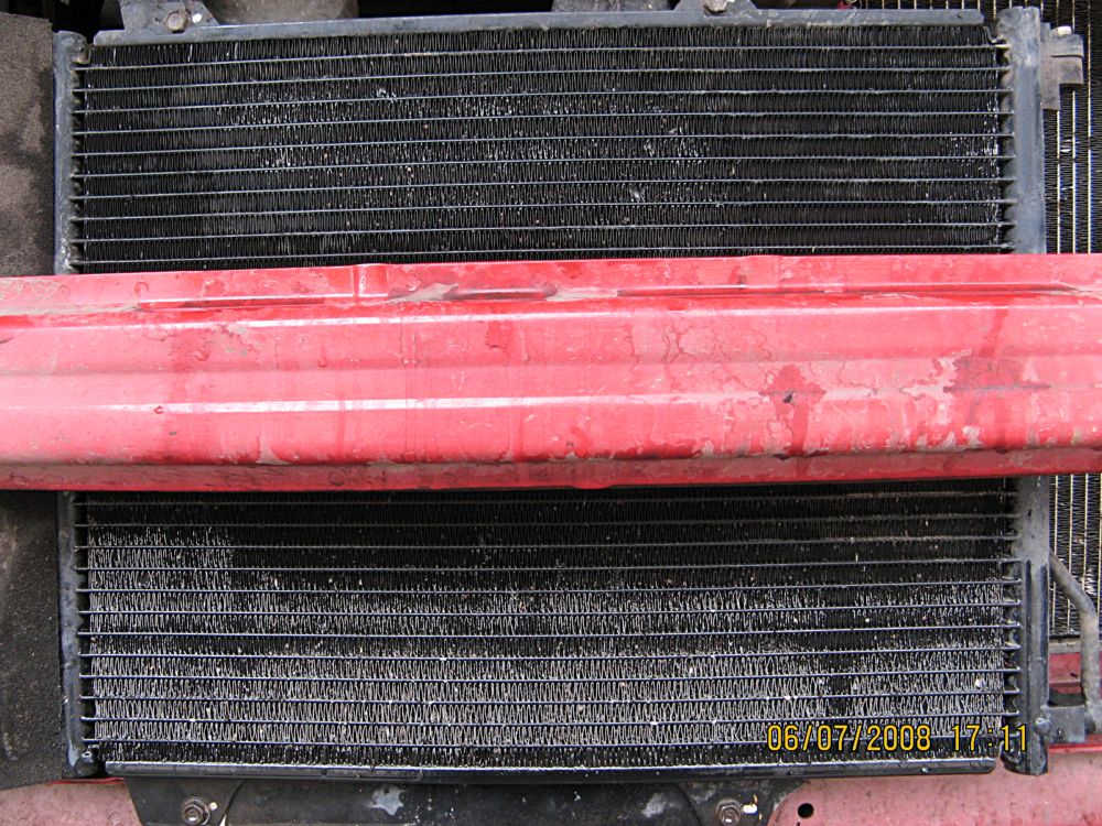

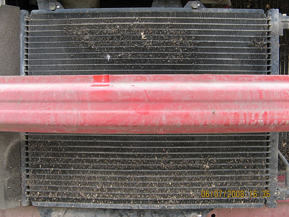

Только я ее "приколхозил" изнутри - снял переднюю облицовку, вырезал сеточки по размерам воздухозаборников. Нижнюю закрепил шестью саморезами, которые крепят воздухозаборник к передней облицовке. Верхнюю закрепил с помощью мягкой проволоки к внутренним фиксаторам верхнего воздухозаборника. Сделал фото радиатора кондиционера сразу после снятия передней облицовки, после ручной мойки от насекомых и фрагмент с установленной сеткой. На отмытом радиаторе хорошо видны повреждения охладительной решетки, сделанные насекомыми и камешками. Считаю что сетка просто необходима.
