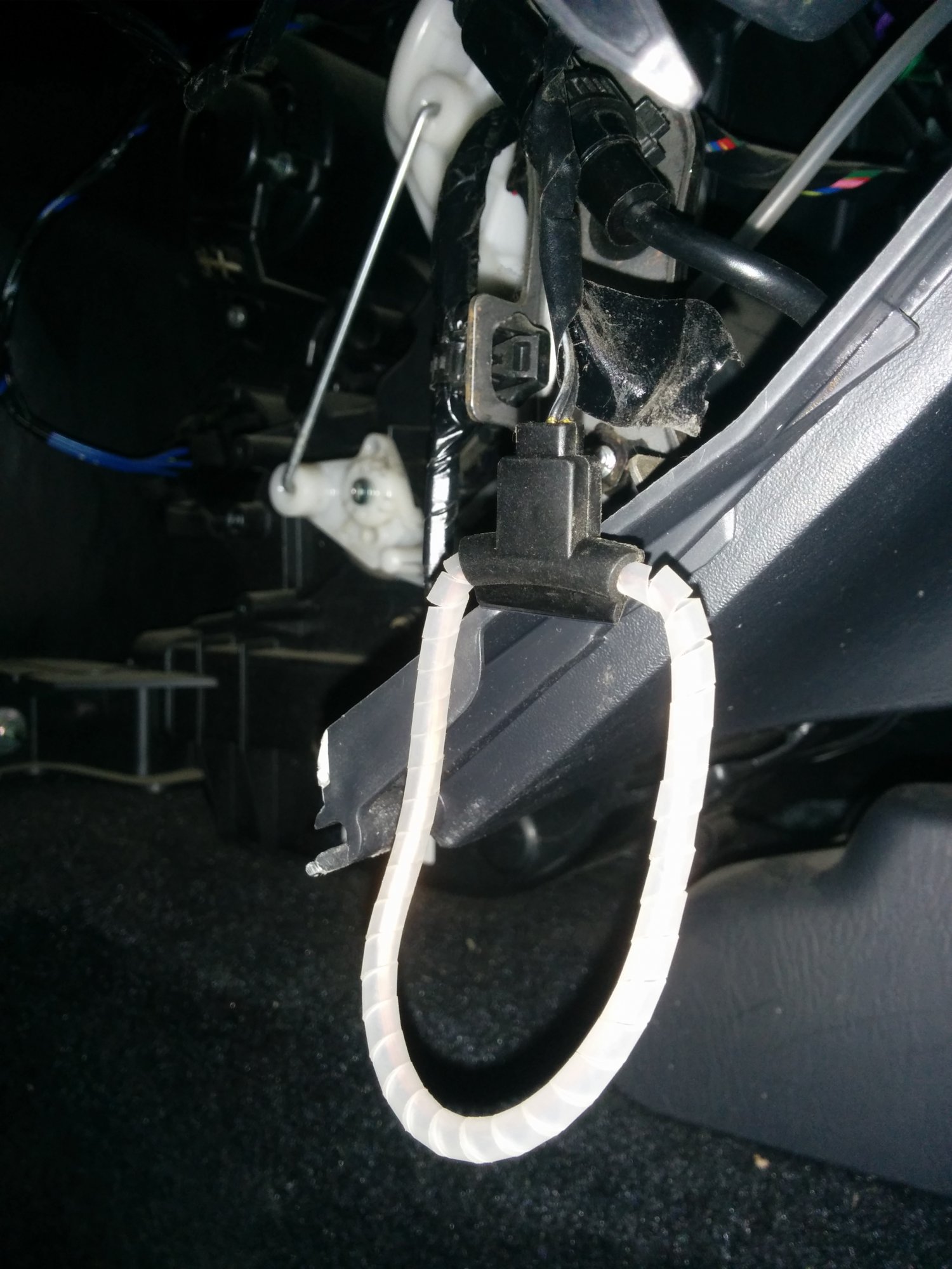

В связи с кражей ключей, снимал рулевую колонку. Когда все собрал, заметил петлю (см.фото). С виду, кажется, какая-то антенка. Куда её нужно надеть? Когда разбирал не понмю её. Машина не заводится т.к. горит "замочек" на приборной доске. Думаю, что-то с иммобилайзером. На машине стоит сигналка, наверняка чип с ключа куда-то воткнули. Куда обычно его втыкают? Куда антенку на фото пристроить, чтобы иммобилайзером не блокировал запуск авто? Помогите пожалуйста.

Пробовал одеть на замок со стороны личинки и с противоположной стороны вокруг контактной группы - не помогло.
Может при установки сигналки с автозаводом эту антенку надевают на чип с оригинального ключа... ?

Это антенна обходчика иммобилайзера ,от автозапуска .
На запуск двигателя с ключа ,в таком варианте не воздействует .Проблема в другом ,если со среды машина не завелась уже .
