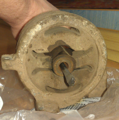

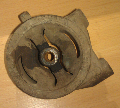

    Если выбирать по подушкам , то самой слабой будет правая(круглая) под раздаткой.
    На фотках. Купил новую подошла по всем болтам, только она сделана из металла (это так для информации) отдал 1000 р.
    Старая порвана, на фотке видно. Поставили новую но она лежит центральным болтом так же как (отвертка на фотке) внизу и не центруется кронштейном! Может я не понимаю, но по идее должно быть по центру.
    Как говорили на форумах, нужно ослабить все подушки и завести двс, потом как устаканится затянуть. Вот этого пока не делали.
    Вот тут по точнее , раздатка что ли пытается включится? может ручка раздатки с кузовом встретилась( из-за подушек)
    Тут я сам в полной непонятке пока. Будем думать.
