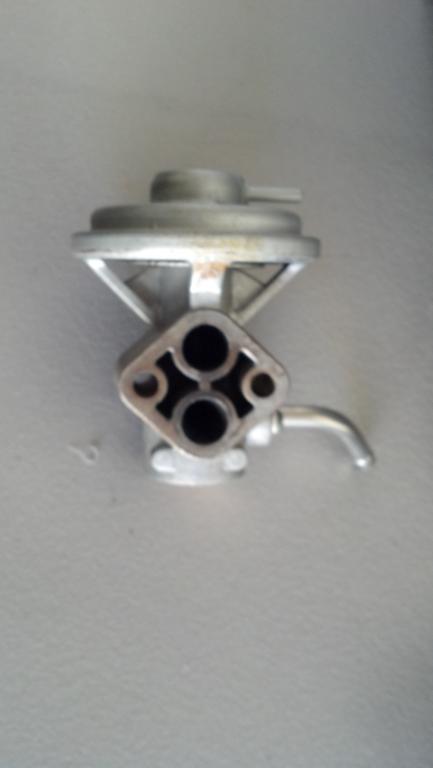

    [​IMG] [​IMG] Откручивая клапан егр сломал болт , все закисло мать его , долго заливал вдвшкой но не помогло короче попал на снятие коллектора вкусного . И вот коллектор снят , чешу его от гоувна чтобы оно при сборки не попало в мотор , разглядую все детальки и вижу что на болте который прокручивается бензо трубку к топливной рамке чевого не хватает толи болтика или заглушки хотя я там ничего невыкручивал .фотку сейчас пойду сделаю и выложу . Вроде в отверстие резьба есть но я оттуда ничего невыкручивал

  5. BaBan
    23 окт 2012
    1.6 16 клапанов сайдкик 1995 г автомат на фото болт крепления топливной трубки к рампе

    Мне одному кажется что на фото сломанный регулятор давления топлива?
    ЕГР он такой
  7. BaBan
    23 окт 2012
    Я не говорю что на фото клапан егр , этой приблудой прикручина бензотрубка к топливной рампе от бака а не со стороны обратки мне кажется там была резиновая заглушка которая от времени расохлась . Просто весь ремонт начался с ошибки 51 то есть клапана егр на нем я сломал один из болтов так как все там закисло и понеслось снятие впускного коллектора чтобы высверлить заломаный болт и чисто случайно обнаружил что на болте который крепит трубку чего-то нехватает на фото видно отпечаток хотя я там нечего нетрогал. Во так было дело . Может это и клапан только смысл его нахождения на топливной рампе я незнаю , номер его в каталоге 15750-82400 называется болт .

    Глянул на экзисте, на Альте такая же , только я ее продал , не где посмотреть. А дырдочка там сквозная?
  9. BaBan
    23 окт 2012
    Не сквозная видна через отверстие резьба мелкая пока, жду прокладки . Если никто не подскажет буду собирать так , наверное придумаю заглушку чтобы грязь не попадала .

    Это демпфер резких скачков давления в топливной рампе. Стоит в рампе с о стороны моторного щита. Бывают с болтиком и без. Болтик служит как ограничитель хода мембраны. Вкрутить болт до касания мембраны и оборота 2 назад. И закрепить краской или гайкой. Не проковыряй мембрану)). А лучше залепи изолентой и не парься. Все равно без стенда нормально не выставить.
