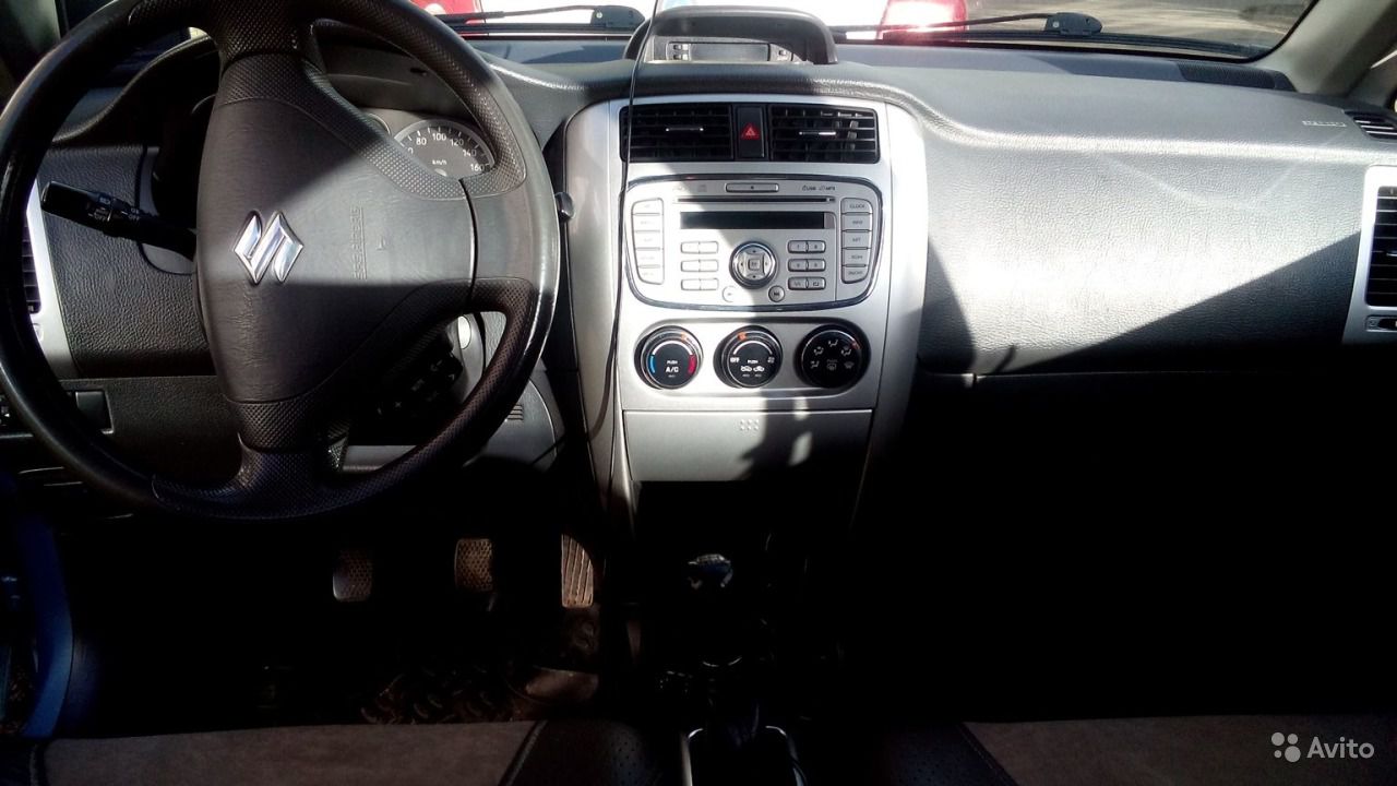

Ну и смысл в таком мафоне??? мп3 тож вроде нет.
тока ради громкой связи?
Родная скорее всего закодировалась ,раскодировать дорого,вот и пришлось вкорячивать то ,что подошло
