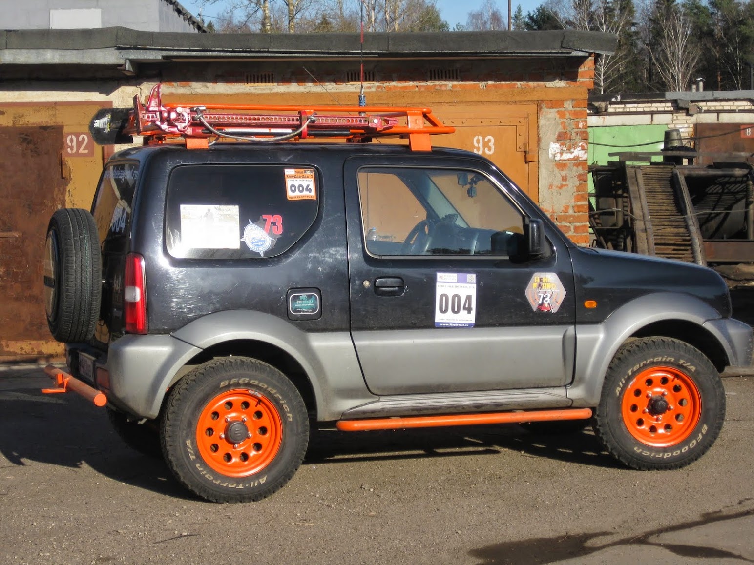

Покрасил порошком. Все что видите оранжевого на фото (включая диски) - 10 тыс.
Включая пескоструйку от старой краски. Передней трубы нет (увеличило бы на 1-2 тысячи стоимость)
