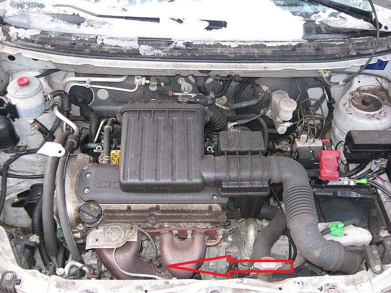

Вчера обнаружил, что у моей Лианы что-то начало подтекать на картер, по составу похоже на масло
При детальном обследовании нашел что течь идет из какой-то штуки, которая находится с передней стороны двигателя, в автомеханике шибко не силен поэтому не пинайте сильно.
Фотика не было под рукой, выкладываю фото, которое нашел в интернете, с нарисованной там стрекой
Течет не сильно, уровень масла в двигателе в норме.
Посему есть пару вопросов:
1) Как называется эта штука, из которой течет масло
2) Что нужно прикупить, чтобы эту течь прикратить, хочется в сервис приехать уже с деталью под замену.

Эта штука лямбда-зонд.
Масло из под нее течь не могет.
Могет течь серая жижа из первого катализатора (видел вчерась Калине кат вышибали)
ЗЫ может подкрутить? Чек горит? Газики нормально отходят?

Немного не удачную фото похоже выбрал, двигатель у меня немного другой формы. Датчик находится за выпускным коллектором, выше и правее от масленого фильтра, примерно так же как на фото. Лямба зонд в другом месте, мне его меняли несколько лет назад, так что помню где он находится. Изначально думал что это масленый фильтр, но течь была выше. Порыскал в интернете информацию, похоже это датчик давления масла.
