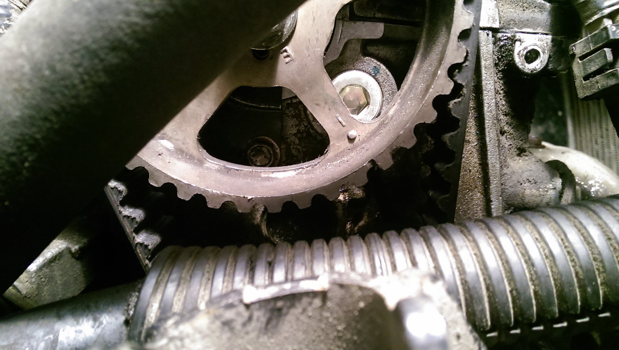

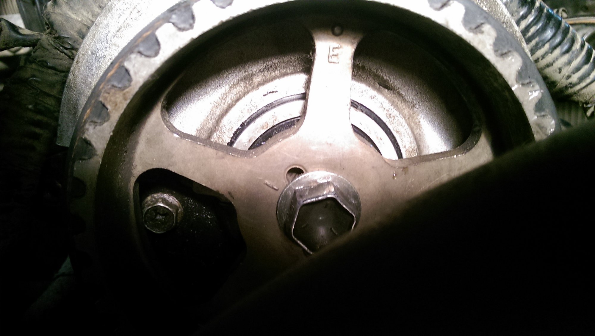

    IMAG0075.jpg IMAG0074.jpg Всем привет нужен совет, пробило прокладку ГБЦ антифриз пошел в 4 цилиндр сняли голову поменяли прокладку поставили метку на распредвале Е сверху, I метка снизу правее , завели работает но не дердит холостой и троит, замерили компрессию в 4-8оч в 1- 0оч до того как пробило прокладку двиготель работал хорошо, спасите что делать не знаю ((((((

    - компрессия 0 из-за разгерметизации горшка.
    У меня эскудик с G16А, тоже менял в прошлом годе прокладку...
    ... но а как на счёт целостности поршневой, ровности головки, регулировки клапанов и т.д?
    Я надыбал в инете пидиэфу с описанием ремонта витары/эскуды и по порядочку...
