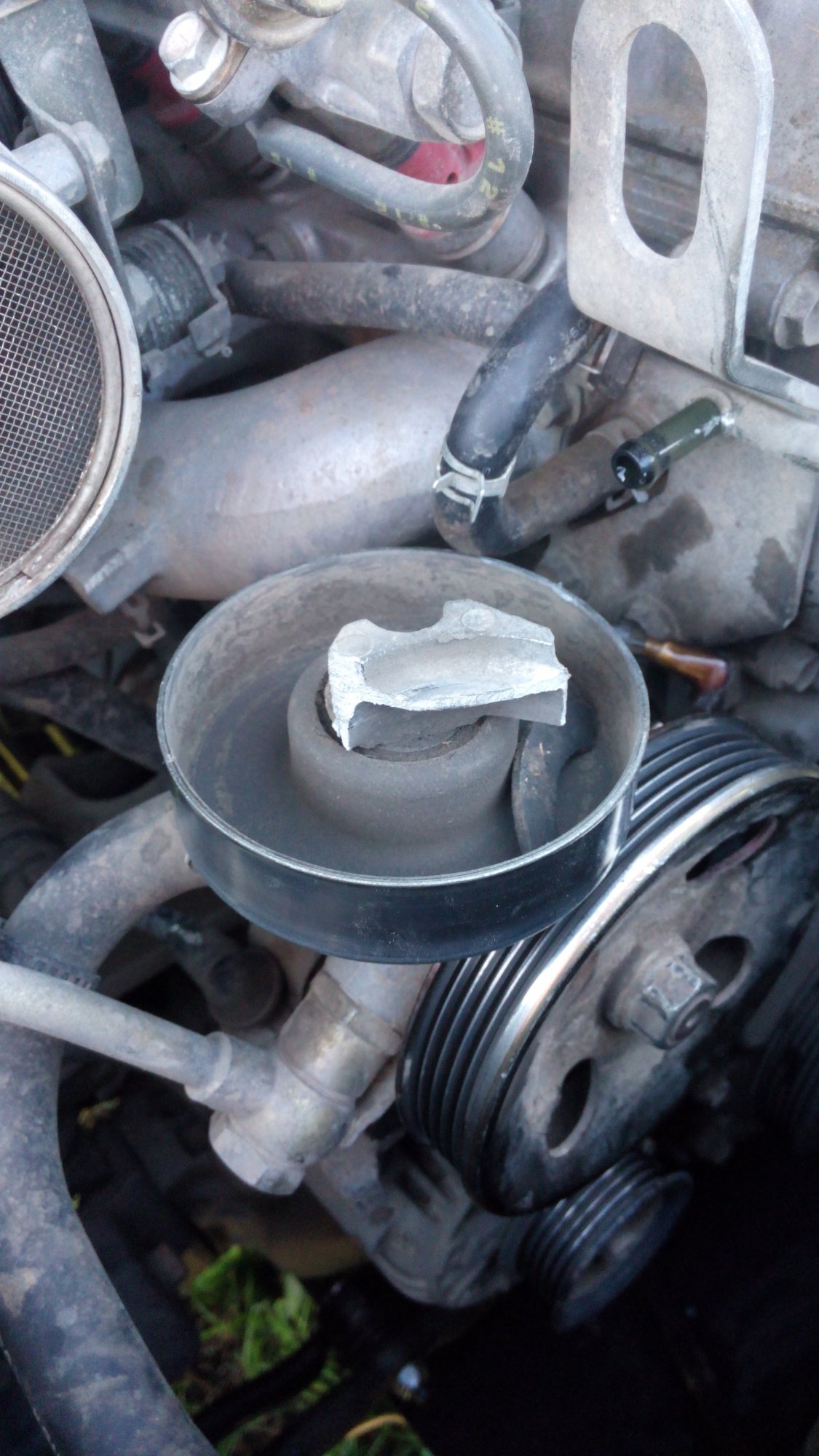

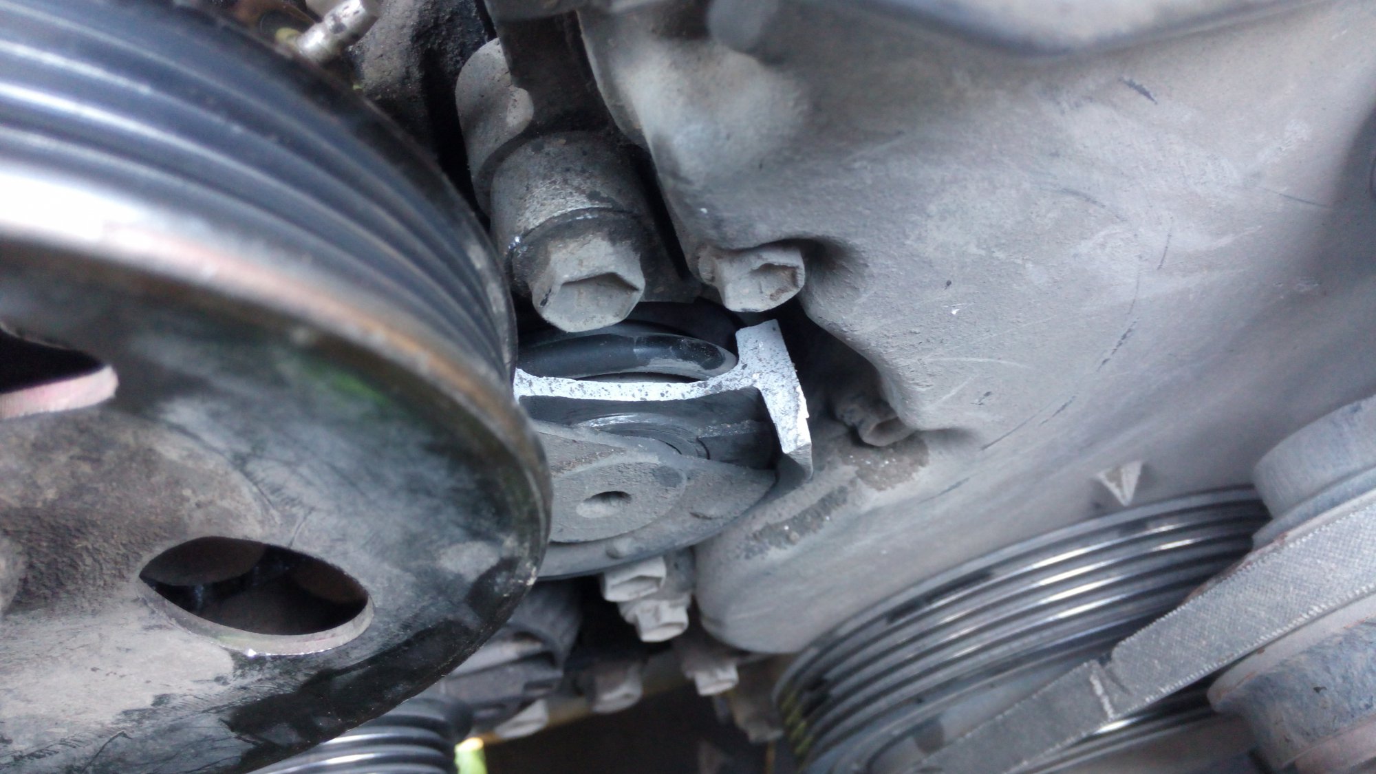

    Еще хотел спросить совета также , но на другую тему. Сломал корпус натяжителя ремня(ролик вместе с куском метала отвалился) можно ли к нему добраться(и обратно установить другой) не снимая гидрача. если нет то как снять гидрач или шкив его ? IMG_20150612_153038.jpg IMG_20150612_152938.jpg IMG_20150612_153038.jpg IMG_20150612_152938.jpg IMG_20150612_153038.jpg
