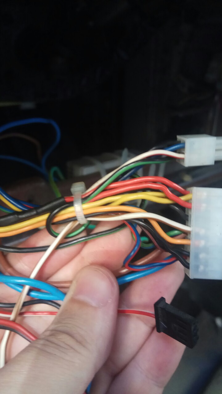

ПОдскажите, где искать провод закрытия открытия багажника?
Стояла у меня видать какая то сигналка была вот такая разводка.
Методом тыка удалось определить
Красные просто + от АКБ
Черные - корпус
Сине-зеленый - закрыть центральный замок
Сине-красный - открыть центральный замок
Желтые - поворотники
Коричнево-черный - на лампочку моргалку корпус
Коричнево- белый вообще просто из колодки торчал никуда не шел.
Оранжевый -так и не удалось определить
Мленькая колодка
Черный - корпус
красно-белый - на лампочку моргалку +
Черно-зеленый - + на бибикалку
Синий - так и не удалось определить

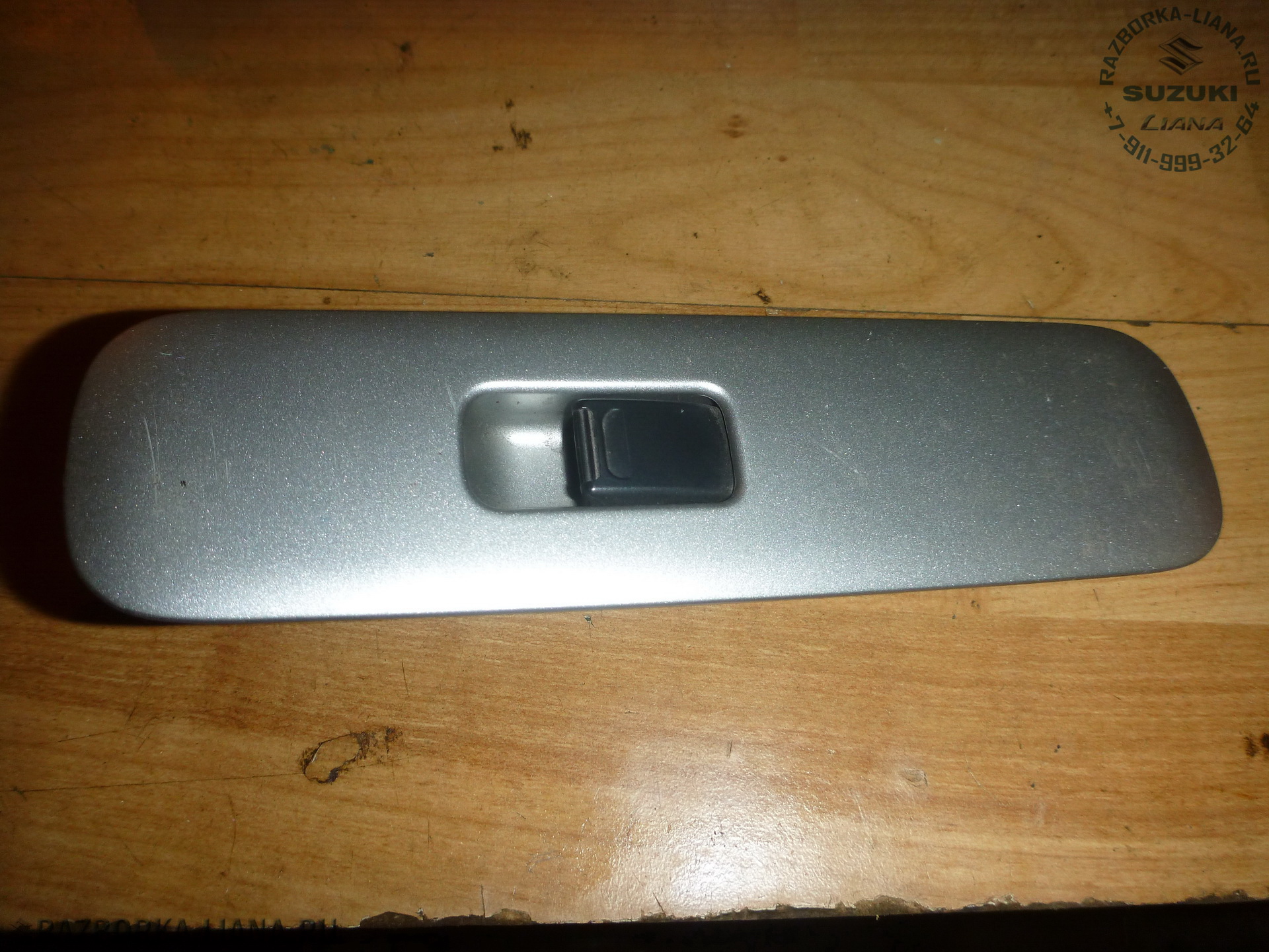

Спрошу тут, чтобы тему не создавать. Скажите, блок управления стеклоподъёмника и с водительской стороны от рестайла пойдет на авто дорестайла? Суть в том, что поменял обшивку двери, а блок стеклоподъёмника по размеру мал оказался. Дырка большая слишком. Вот интересует, по фишкам (разъемам) одинаковы ли они?
8,593
4,971
Geely Atlas Luxury 2.4 6AT 4WD Янтарное золото
Разъемы разные, проводка разная. Можно попробовать поменять вместе с проводкой двери, но не факт, что будет работать, т.к. на дорестайле и рестайле на пассажирских кнопках полярная отличается, наоборот она сделана. Вот если менять проводку и кнопки во всех дверях, то скорее всего все будет тогда работать

KASiK, Спасибо. Вот же засада. Придется что-то колхозить, чтобы дырку убрать.[DOUBLEPOST=1573484511,1573404508][/DOUBLEPOST]KASiK, Случайно не знаешь из опыта, планка с кнопкой по размеру (длине) такая же как для блок стеклоподъемников, или меньше? Просто думаю может из нее вставку сделать.

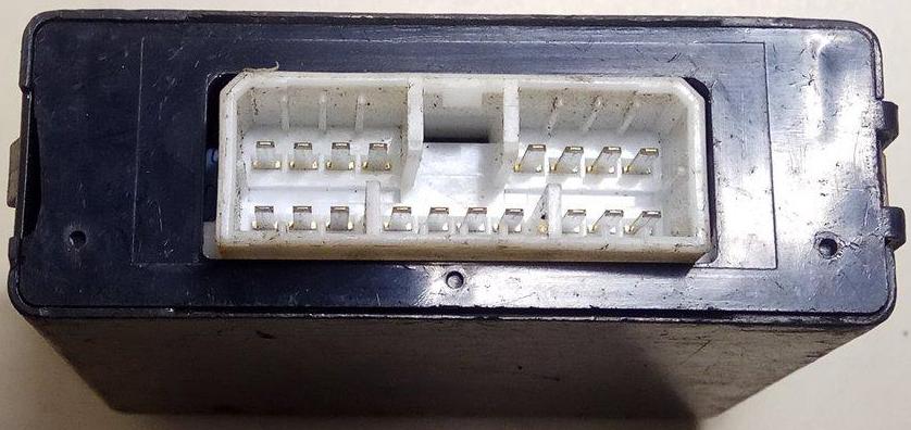

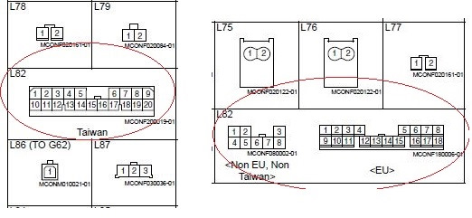

Модуль ЦЗ находится под торпедой на левом боку, разъем L82
Neur
16 Ноябрь 2019
Suzuki Liana
Иммобилайзер не имеет отношения к ЦЗ,
это разные не пересекающиеся системы у нас.
управляет дверьми...
Понял, спасибо. А по поводу закрытия багажника с ключа что скажете? У меня универсал/хетчбек. Должен он с ключа напрямую закрываться? Я просто ключем только на открытие могу повернуть в личинке, то есть в одну сторону.
