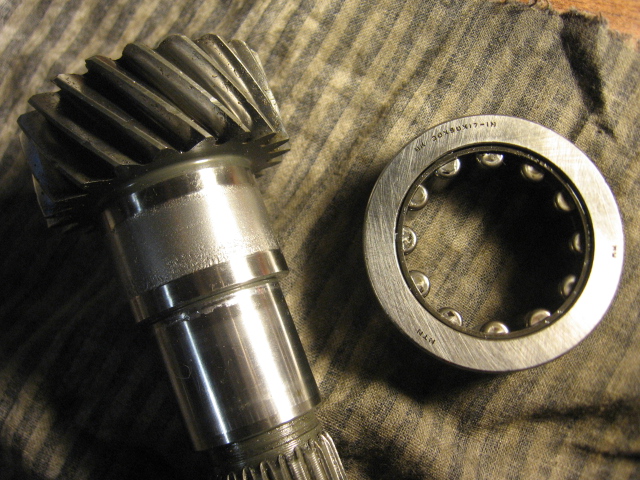

увидел, что передний подшипник первичного вала игольчатый так же как и передний вторичного.
Подшипник состоит из:
- внутренняя обойма
- шарики или ролики качения
- внешняя обойма
- сепаратор.
В твоем случае ты не можешь полноценно поменять подшипник, потому как внутренней обоймой является сам вал, и менять его ты не станешь.
Практика показывает что в первую очередь страдает сама шейка вала, тогда как ролики и внешняя обойма ещё живы и не имеют признаков износа.

И что делать С валами, какие размеры шеек валов должны быть?
На них не должно быть следов выработки как на моей фотке.
А у тебя их и нет.[DOUBLEPOST=1433685845][/DOUBLEPOST]
