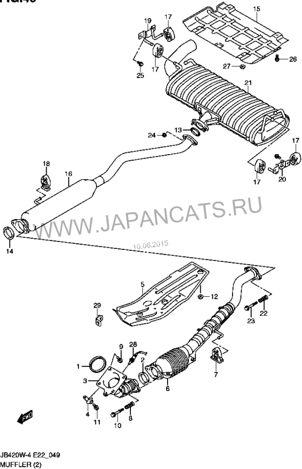

Вот ещё понять бы то или не то.

Насколько я помню, на сервисе показали место между 8 и 6, но здесь же обсуждалось, что менять надо 4 и 11.

8 - это пружинка, 6- это катализатор, изнашивается, как правило, кольцо под №2(14183-65d00.(Аналог: 256-099)) , его и меняют, при этом как правило меняют и болты, которые под номером 10, их оригинальными ставить не обязательно.

Большое спасибо за подсказки, заказал неоригинальную прокладку и оригинальные болт и пружинку. А, кстати, там не две пружинки и два болта нужно сразу менять?
Пружины почти никогда не ломаются, а вот болты, их там 2, часто без газа не выкрутить и тогда у них срезается резьба, поэтому лучше иметь запасные. Неоригинальный код болта: 258-943
