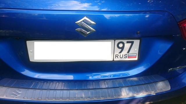

    Я может зря создал такую тему с несколькой несерьезной проблемой, но банальность того, что эта проблема есть поражает.
    Не понимаю почему сзади на двери багажника два отверстия крепления номера сверху, почему не под японский или европейский номер? Ну ок, в эти отвертия крепится рамка, а в ней уже номер, но ведь она трясется. И когда едешь по трамвайным путям, то точно знаешь по звуку, что номер сзади еще не отвалился.
    Как бороться? Читал про подкладыварие резинок, но на мой взгляд само крепление в центре и на два болтика - ненадежное. Хочу улучшить крепление рамки. Клеить двусторонний скотч? Сомнения, ибо со временем скотч может поизноситься и рамка от него отклеится, а вот сам скотч останется на двери, если она была хорошо обезжирена, то можно его оторвать вместе с ЛКП... Пойдет ржавчина, ну и т.д.
    Если спереди креплений вообще нет и рамка прикручена по-варварски двумя саморезами в бампер (на вид тоже очень ненадежно, даже хуже, чем сзади, одна радость - не гремит), а т.к. он пластиковый, то там еще можно допустить двойной скотч. Еще есть вариант привязать рамку леской аккуратно к радиаторной решетке, но колхозно это. Не колхозно - ставить подиум, но может можно проще?
    В общем, если кто-то как-то решал эту проблему, то пишем, думаю будет полезно.
    Поразительно то, что в такой машине такие вещи не продуманы, сдедали бы четыре отверстия - по два для европейских и американских вариантов номеров и заглушки на случай использования каких-либо, и рамка бы даже не потребовалась.

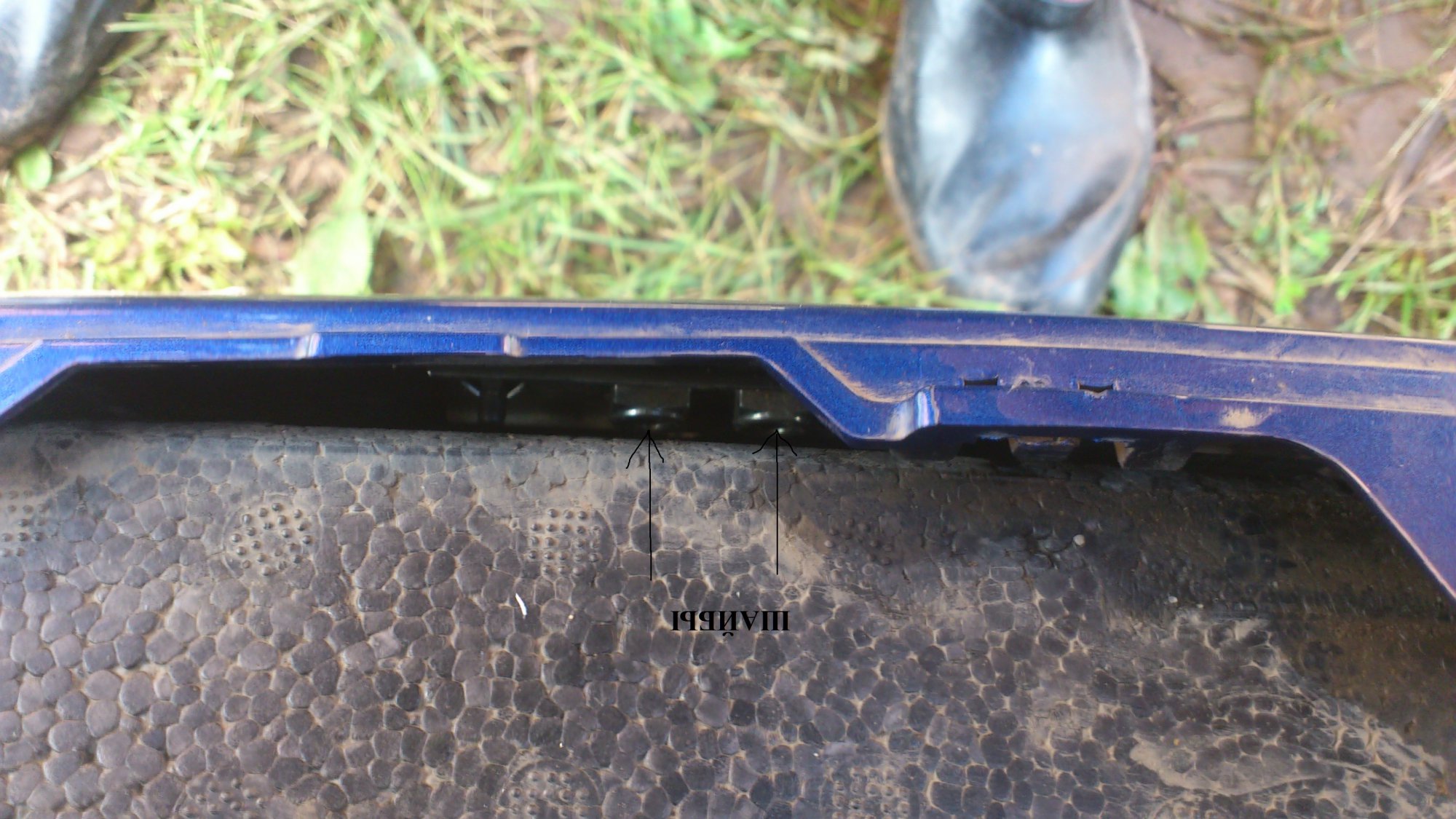

    если снять решетку радиатора и отогнуть немножко верхний бампер увидите 2 гайки на бампере в месте где номера крепятся, снаружи эти места видно по 2 точкам вкрапинкам

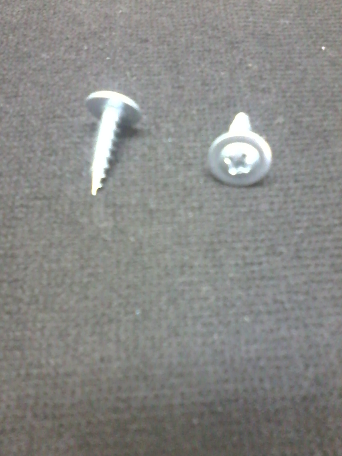

    Кстати,вчера специально снял передний номер и посмотрел как крепится рамка к бамперу.Оказалось оч просто-4 пресс-шайбами.Дешево и,самое главное,надежно.Меня такой способ крепления устраивает.Подиум от Авео прикольный,но мне лично не очень.Задняя рамка прикреплена двумя винтами М6(подозреваю,что штатные) и посажена в придачу на два куска двухстороннего скотча размером с пачку сигарет.То же надежно и не дребезжит.Повторюсь:всё сделано ОД при предпродажной подготовке.
  15. Mekena
    Mekena legioner
    25 май 2014
    2.143
    Антипатии:
    UA, Приазовье
  16. Димыч 72
    10 мар 2015
    614
    Антипатии:
    UA Харьковская обл.
    Это такие саморезы,оцинкованные,под крестообразную отвертку(шуруповерт).Бывают по металлу с маленьким сверлышком на конце и по дереву(без сверлышка).Головка шурупа плоская,диам. около 8 мм.В отличии от остальных шурупов и саморезов ,которые бывают потайными и полупотайными.
  17. Mekena
    Mekena legioner
    25 май 2014
    2.143
    Антипатии:
    UA, Приазовье
    Ясно, на такие и у меня прикручен.

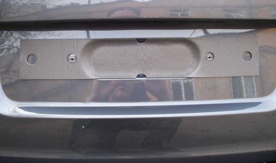

    Расскажу о своем способе крепления, может будет кому-то полезно.
    Снял заднюю рамку и номер, и обнаружил, что болты, которыми крепится сам номер к рамке довольно длинные и регулярное недолгое битье ими по пятой двери уже пробило немного краску до грунта. Сколы довольно мелкие (около миллиметра-двух), но есть. На всякий случай капнул мовиля по одной капельке на сколы и занялся рамкой. Улучшения сделал такие. Рамку прежде промыв с мылом, чтобы обезжирить (не стал обезжиривателем тереть, чтобы не растворить пластмассу), проклеил под гайками для крепления номера тремя слоями:
    1) типа полиэтелена, но с воздушными пузырками - взял из упаковки от электроники - бывают такие матового цвета пакеты толщиной с картон;
    2) оттуда же более толстый "полиэтелен с воздухом", тоже проклеил;
    выглядит как-то так: http://avto-lad.ru/img/podlozhka-pod-parket-i-laminat-porileks-npe-211401.jpg - вроде бы этот материал называется пенополиэтелен, можно было бы взять строительный, это было бы лучшее (не рассыпется на солнце и от холода), но не было, еще наклеил:
    3) резиновые полоски.
    Все на двусторонний скотч 3M красный.
    Но этого мало, снизу рамки дополнительно проклеил более толстые кубики пенополиэтелена, чтобы номер точно вообще не дрыгался, а был как бы подперт этим пенополиэтеленом. Получился очень солидный бутерброд, но надеюсь оправдается тем, что при езде номер ходит во все стороны, и мягкий материал может пробивать и рамка будет биться о дверь, чтобы ничего такого не было, наклеил много материала. К самой пятой двери ничего не клеил, чтобы не портить краску.
    Как тут писали выше - привернуть рамку в другие отверстия - попробовал, но думаю это не то, что задумывалось, во-первых, слишком близко к ручке для открывания двери - немного мешает. Во-вторых, черные, приклеенные с завода отбойники торчат из-под рамки, думаю так не было задумано. И к тому же длинные болты все равно будут бить по двери. Чтобы сократить длину болтов, подложил под номер между рамкой шайбы, предварительно закрепив их тем же скотчем на маленькие квадратики, лишь бы только подпихнуть номер в рамку и закрутить, чтобы шайбы 10 секунд продержались. Иначе длинные болты со временем пробьют любой пенополиэтелен и опять будут бить в дверь.

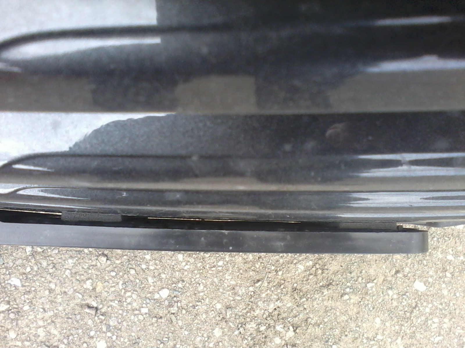

    Скажите, неслабо так заморочился, наверное, но, увидев скольчики на двери, понял, что если ничего не сделать, особенно с болтами, то со временем дырки будут размером с болт и до металла, зимой пойдет ржавчина. А ведь это невидно, потом обнаружится, что откуда-то из-под номера течет ржавая полоса, чтобы бы это? А это рамка бьет. Видел такое на многих машинах в потоке особенно зимой, теперь понимаю откуда под номером ржавчина.

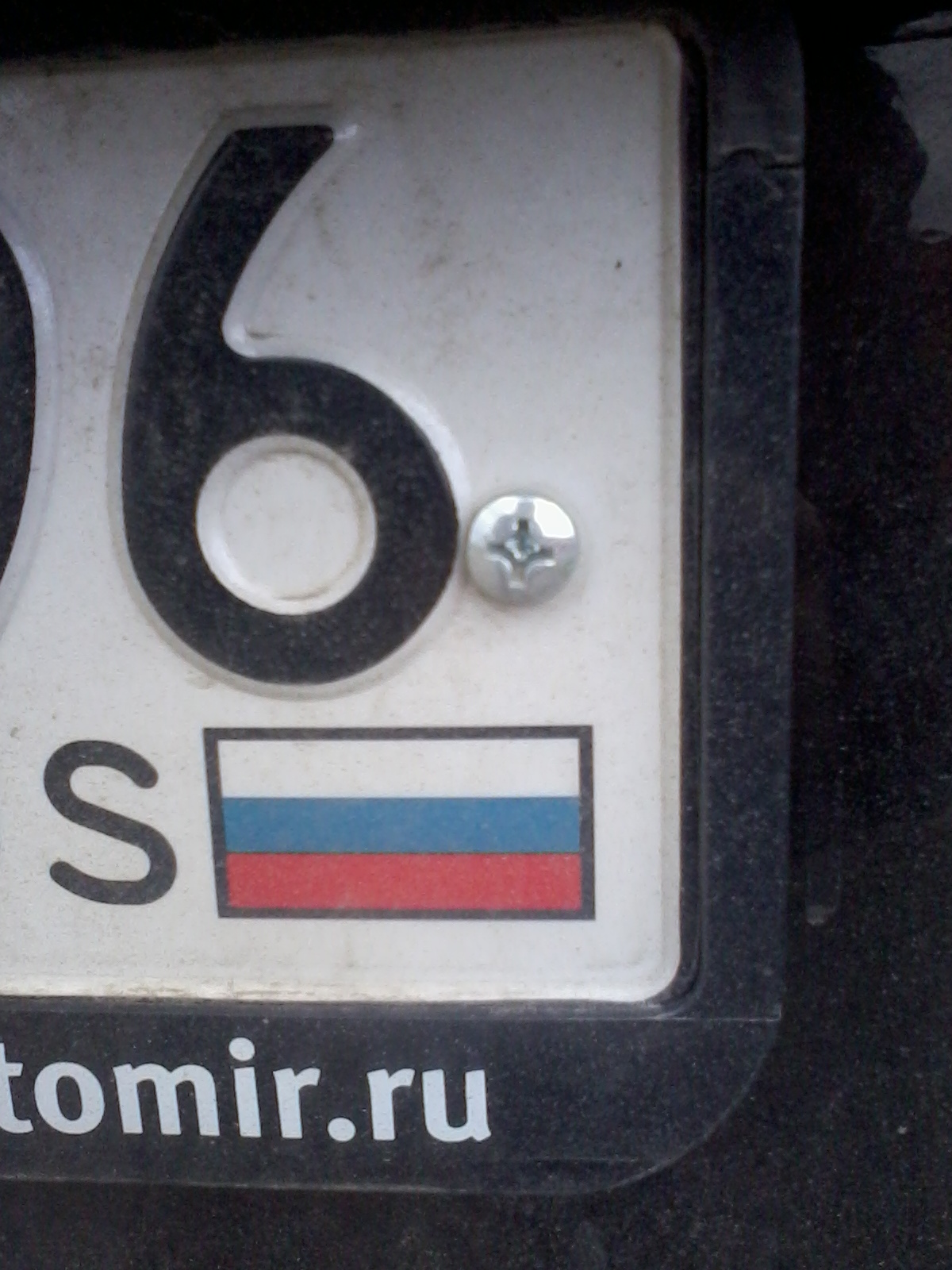

    Передний номер тоже аналогичным образом проклеил - те же шайбы, под выходы болтов приклеил тот же пенополиэтелен, и его дополнительно для надежности приклеил двусторонним скотчем к бамперу в четырех местах. Возможно не стоило, но дополнительное крепление, плюс точно ничего не будет бить, т.к. бампер пластиковый и там уже не сколы, а небольшие пробоинки. Хотя казалось бы номер сидит крепко. Наметки под отвертия для номера спереди увидел, но есть ли сзади гайки - не знаю, к тому же размер у наметок под японский номер, как и сзади, так что прикрепил на те же саморезы (пресс-шайбы) в старые дырки.
    В общем рекомендую всем разобраться с этим вопросом, иначе реально набьет на краске дыры. Это только кажется, что ну чуток трясется, в машине все, что трясется, со временем протирает дырки, не даром японцы все шланги, провода крепят хорошо, т.к. это одни из первых мест, которые протрет. А тут, откровенно бьющий в металл, номер...

    про шайбы для переднего номера - летнее фото

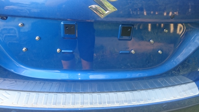

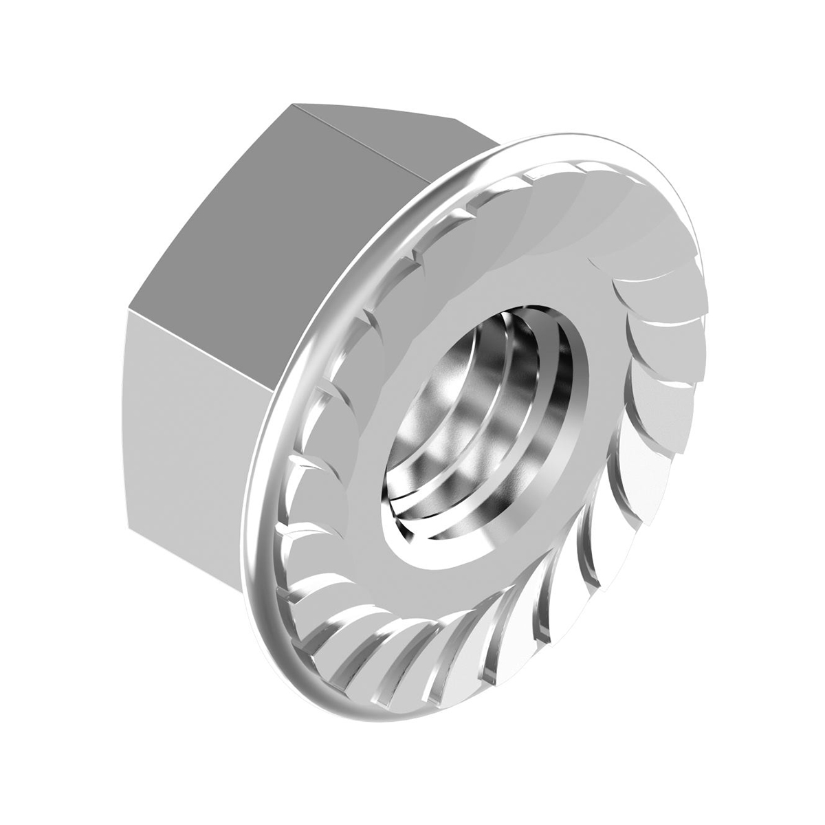

    Попробую сделать следующий вариант для рамки заднего номера:

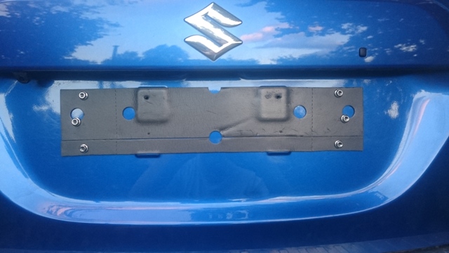

    1. Гайка m5 из нержавеющей стали фланцем приклеиваются на 3м скотч аккурат под штатные отверстия рамки.
    2. Прикручиваем рамку через штатные отверстия болтами.
    Посадил номер на 8 гаек с фланцем, держится номер монолитно, но всё равно постукивает - но это решается просто, под сам номерной знак нужно положить прокладку: сплен, уплотнитель и т.д.
    Залёт в том, что скотч схватился не очень хорошо и гайки еле держатся. Отсюда решение:
    воспользуюсь активатором адгезии чтобы их приклеить - всё по инструкции. Если схватит хорошо как обещают то всё оставлю как есть, возьму гайки больше размера и попробую с ними.
    Касательно влияния скотча на краску.
    У меня была под номером, ниже крепления номер, на ребре, была наклейка на 3м скотче, я её снял, но скотч остался и без проблем был удален обезжиривателем, с краской там всё хорошо.
    --- сообщения объединены, 28 май 2016 ---
    Вообщем и целом ненавистный дрязг побежден.
    1. Покупаем необходимое кол-во гаек с фланцем из нержавейкии и для них болты.
    2. Фланец гайки обезжириваем, обрабатываем активатором адгезии, через 3 минуты лепим двухсторонний скотч.
    Придавливаем, например, стопкой книг, я на сутки оставлял.
    3. Снимаем рамку и номер, моем, обезжириваем.
    4. Места где будут клеиться гайки также обрабатываем активатором адгезии, сушим за минуты.
    5. Клеим, мой вариант:
    6. Желательно придавить чем-нибудь хотя бы на минут 5 - 10. Склеивается отлично.
    7. Излишки активатора можно убрать обезжиривающей жидкостью.
    8. Ставим рамку на место и крепим к появившемся новым местам.
    9. Заднюю часть рамки и место прилегания номера к рамки проклеим дверным уплотнителем.
    З.Ы. Гайки лучше всего взять больше чем у меня, болты самые короткие.
    Рамка сидит монолитно.

    Не долго мучилась старушка на высоковольтных проводах, гайки отклеились.
    В итоге, http://exist.ru/Parts/Default.aspx?pid=F18033C0&sr=-36, дешего и сердито.

    Да, у гаек малая площадь крепления, а что это в Экзисте? Я не понял :) Меня задняя рамка устраивает, по моему методу многослойной проклейки :) не стучит пока, но один маленький кусочек пенополиэтилена отклеился на мойке, так что приклею позже снова, уже подобрал материал :)

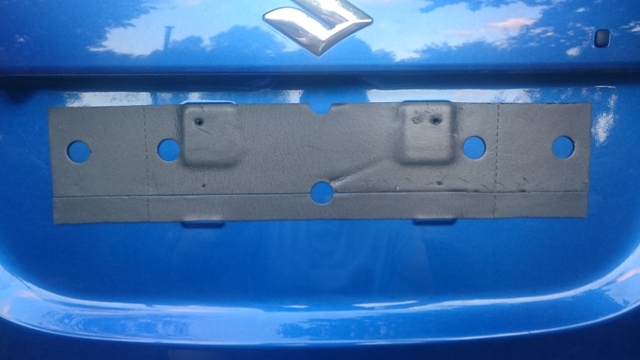

    Приобрел 2 комплекта, это 4 листа.
    Размер относительно рамки номера:

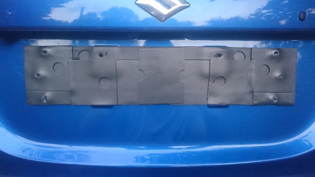

    Далее, на чистую обезжиренную поверхность нанёс первый слой (одного листа мало, не хватает 2.4 см, которые были отрезаны от другого листа) Штука очень сильно клеится, наносить нужно аккуратно, в противном случае её долго и упорно придётся оттирать.
    далее для фиксации рамки в углах на двусторонний скотч идут гайки с фланцем (у меня достаточно гибкая рамка и просто наклеить уплотнитель не помогает)

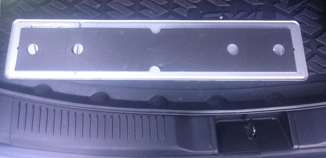

    Далее клеим целый второй лист и снова обрезаем 2.4 см с листа донора, чтобы покрыть всю поверхность. Далее третий лист разрезаем на равные квадраты и клеим их по краям и рядом с краями, и остатки в центр.
    В целом всё, ставим рамку на основной крепеж, далее на дополнительный, он притягивает рамку по краям не давая "махать крыльями". Сам номер ничем не проклеивал поскольку он очень плотно сидит на шляпках болтов. У рамки железное крашеное основание, краска там стёрлась, поэтому такие места были обработаны лаком Пластан, а после просушки поставлен номер.
    В результате получаем
    Шум побежден полностью, я специально сравнил звук закрытия без рамки и номера и после - идентично.
    Номер сидит монолитно на таком основании. Посмотрим как оно себя проявит со временем.
