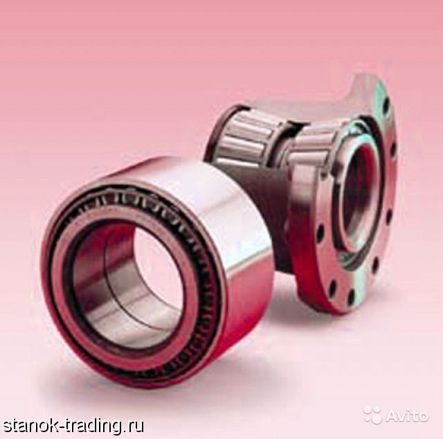

Вот открытый подшипник
Он поставляется сухим , требует смазки и место его установки закрывается уплотнениями .

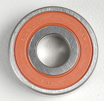

А вот так выглядит однорядник для роликов
Не нужно его вскрывать ! Если ВД-шка может попадать внутрь через его уплотнение , то попадет и влага . В общем , если полив ВД улучшает ход ролика - подшипник на замену .
