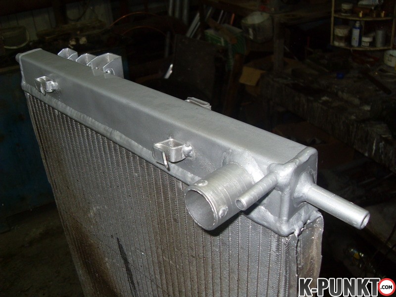

День добрый.
Недавно заметил, что начал уходить антифриз из бачка, стал искать течь - выяснил, что треснул нижний бачок радиатора охлаждения.
Радиатор менял 1,5 года назад ( по той же причине) потому сейчас уже не очень хочется покупать еще один.
Думаю восстановить старый, а конкретнее - заменить бачки радиатора на алюминиевые.
Если кто-нибудь сталкивался с подобным - порекомендуйте место, где лучше сделать ?

А где бачки взять? По опыту, как-то пробовал ремонтировать радиатор у одной своей машины: садил нижний бачок на гермет (потекло по шву) - фигня получается. Завальцовка во второй раз не держит. Только если действительно алюминиевые бачки раздобыть и припаять...

user1975, таким макаром можно трубок в строительном набрать и новый радиатор замутить:D Под заказ у нас радиаторы делают из меди, хоть это и не совсем дешево (ок. 300$)

А смысл... цена аналога - 2,5 т.р. радиатор Прамо отечественный... стоит уже 2 года, пошла течь месяц назад - заменил крышку радиатора на оригинал ( 700 руб) все стало Ок.
