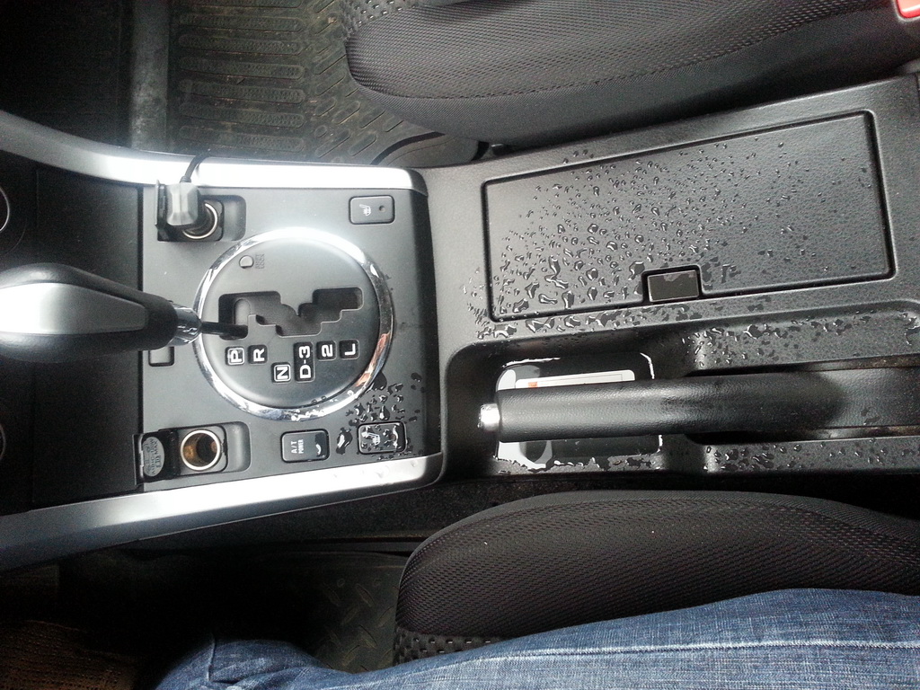

Столкнулся с такой проблемой: ни с того ни с сего в машине стала появляться вода после дождя.
В качестве дополнительной информации скажу, что стекло лобовое менял на новое, Пилкингтон, и давно (в августе 2014 года), вместе с новым оригинальным уплотнителем (вокруг рамки лобового). И ничего не плавало, хотя были и дожди, и сильные морозы и т.д.
Проблема появилась примерно с месяц назад. Первый раз заметил, что сыро у передней кромки потолка в районе зеркала заднего вида (оттуда при торможении вытекло несколько капель). Потолок весь сухой, в светильнике переднем и очечнике воды нет.
Вчера у нас был сильный дождь весь день, машина стояла, вечером сажусь и вижу картину что углубление под ручником полное (!) воды, сыро на крышке бокса под напитки (у ручника) и влажная правая половина водительского сиденья. А вокруг все сухо... Абсолютно все, никаких потеков на потолке/стеклах/рамке лобового - просто ничего...
Даже не знаю в какую сторону копать, единственное что наткнулся на форуме, это кто-то писал что плохо прикручены рейлинги на крыше (надо подтянуть) или смотреть что под антенной. Но почему нет никаких следов, разводов на потолке и т.д.
Единственная мысль - машина прожила 3 года на севере, теперь переехала на юг - может что-то "рассохлось" , "растрескалось" - х.з. Тем более что раньше в отпуске на этом же юге такой проблемы не было.
Фото "потопа" прилагаю.

если машина стояла ровно, то попробуйте прикинуть траекторию падения воды, уделите внимание выступающим частям на потолке, так, судя по картинке - потолочный плафон

С ручника текло может, через кнопку? Типа накопилось в ливень и просочилось :). Или потолок безразводный, не видно подтёков, побрызгай на него.
