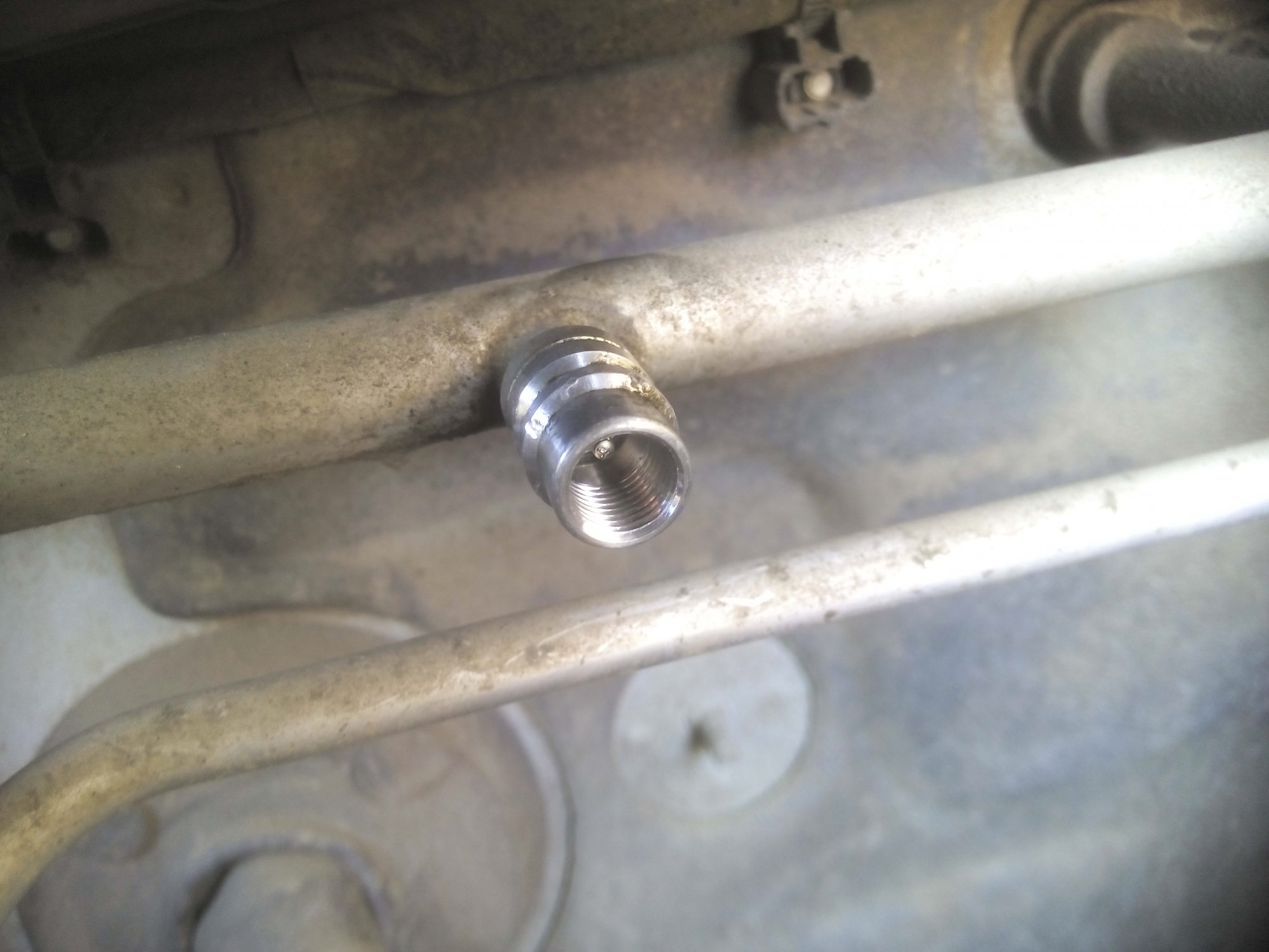

Решил подзаправить кондиционер самостоятельно. Купил комплект: фреон R134a + шланг с манометром. Не смог надеть быстросъемный штуцер на ниппель "L". Пытаюсь протолкнуть, начинает сразу выходить фреон из системы с шипением. Прилагаю вроде бы достаточное усилие, но дальше не лезет. Кто нибудь занимался, подскажите?

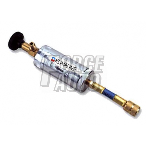

Нежелательно без масла закачивать.( Если конечно его в этом болоне нет).
А так пристыковывается приблуда куда заливается масло для кондеров.

Да, никакого секрета. Кстати, я купил два баллона, один с маслом, и залил как раз с маслом. А почему насадил на ниппель только с 3-го раза. Во-первых, надо было сильнее оттягивать назад юбочку насадки в момент стыковки. Во-вторых, шипение выходящего при этом газа из системы как-то напрягало, и я, видимо недостаточно сильно толкал насадку вперед, на ниппель. Короче, надо смелее толкать вперед, не забывая одновременно оттягивать юбочку насадки назад. Делать все это надо при заведенном двигателе, иначе манометр сразу зашкаливает. Включил кондюк на самый максимальный режим и максимальный обдув. Затем при завернутом вентиле на шланге без баллона посмотрел какое давление в системе. Пришел к выводу, что надо заправить. Отсоединил, подключил к шлангу баллон, закрутил до конца вентиль, при этом баллон проткнулся. Подсоединил шланг к системе, на манометре снова увидел давление в системе. Начал понемногу откручивать вентиль. При этом баллон надо держать вертикально вверх, не переворачивая, иначе может произойти гидроудар. Постепенно вытравливал баллон, в конце перевернул его вниз башкой и долил до нужного давления. Всё!
