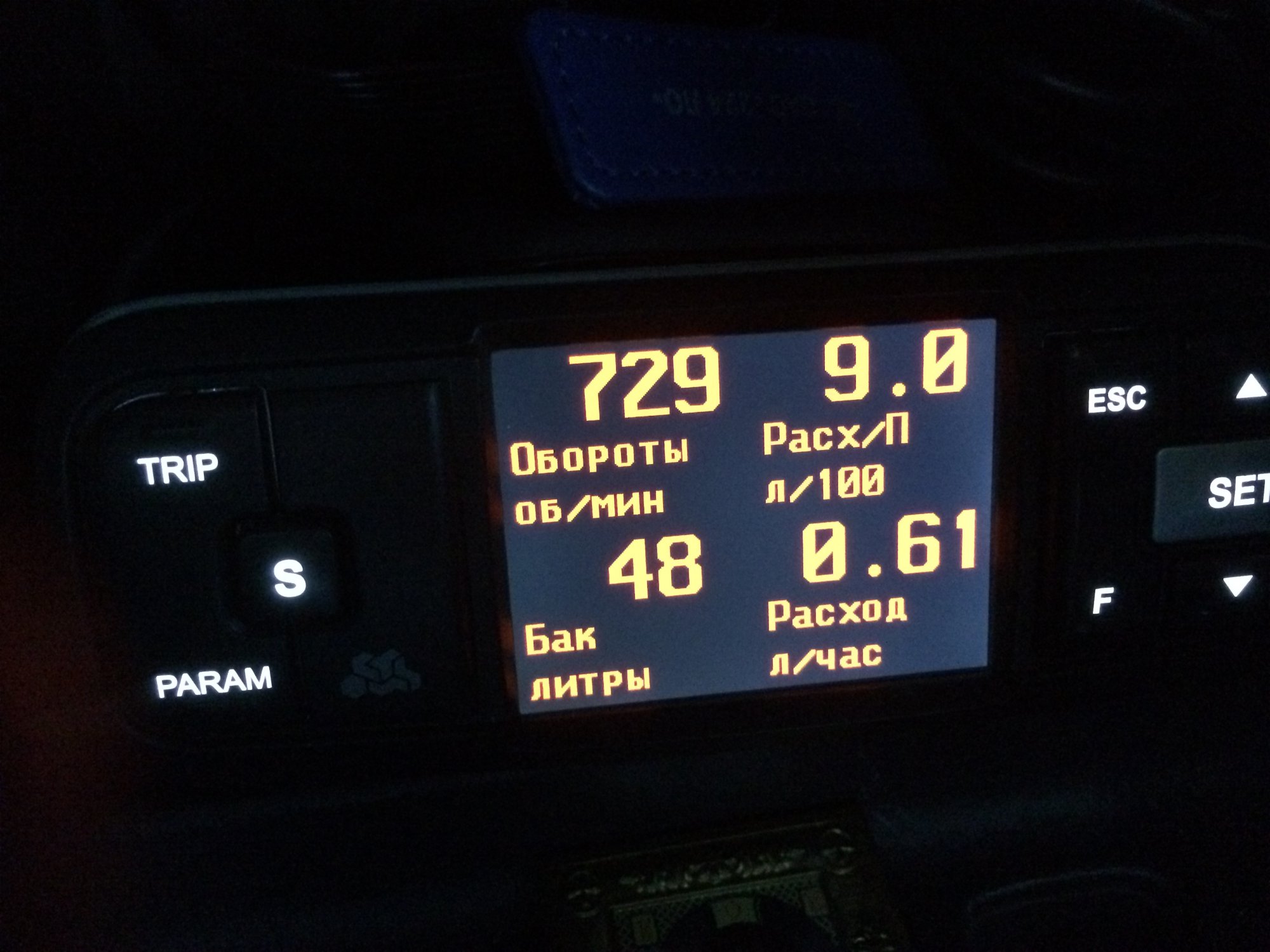

Вот норма на прогретом двигателе на холостых оборотах

Luka
30 Ноябрь 2010
1,699
1,133
На штатном компе - да. А мультитроникс покажет фактическое значение.
Luka
30 Ноябрь 2010
1,699
1,133
Да, Вы правы. Я не понял поначалу. На фото показания при остановке.
