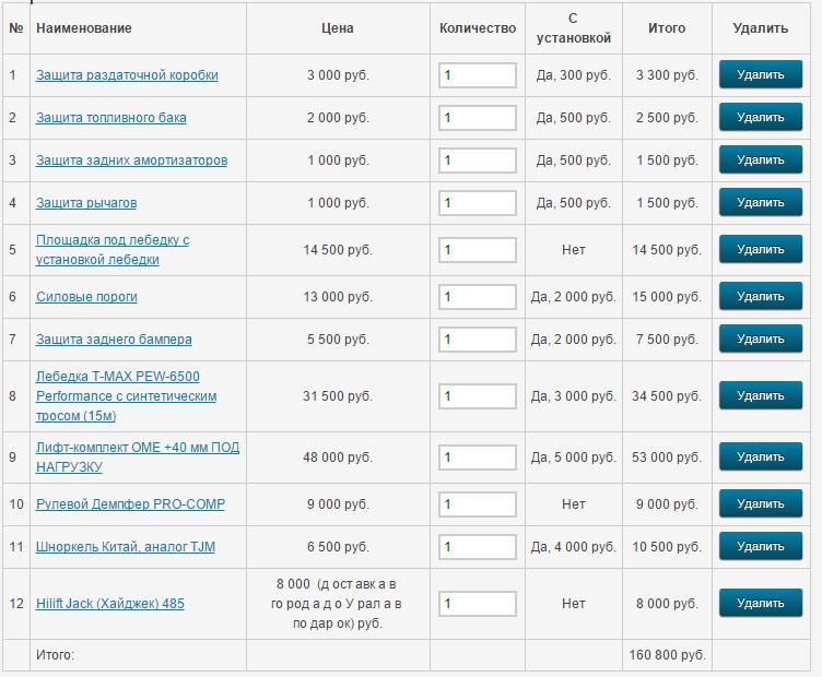

    hp_suzuki, подскажите, весь комплекс описанный Вами на сколько потянет по деньгам? В 100-ку уложусь?
  8. avasya
    10 янв 2014
    213
    Муром
  9. StanBro
    26 июн 2015
    121
    Вот так вот

  10. Kihcnortam
    26 авг 2011
    257
    а еще резина - за 30 тыр
    и экспедиционник - за 20.
    только вы бы вот возле каждого пункта написали зачем оно вам, тогда глядишь бюджет постройки значительно сократится.
