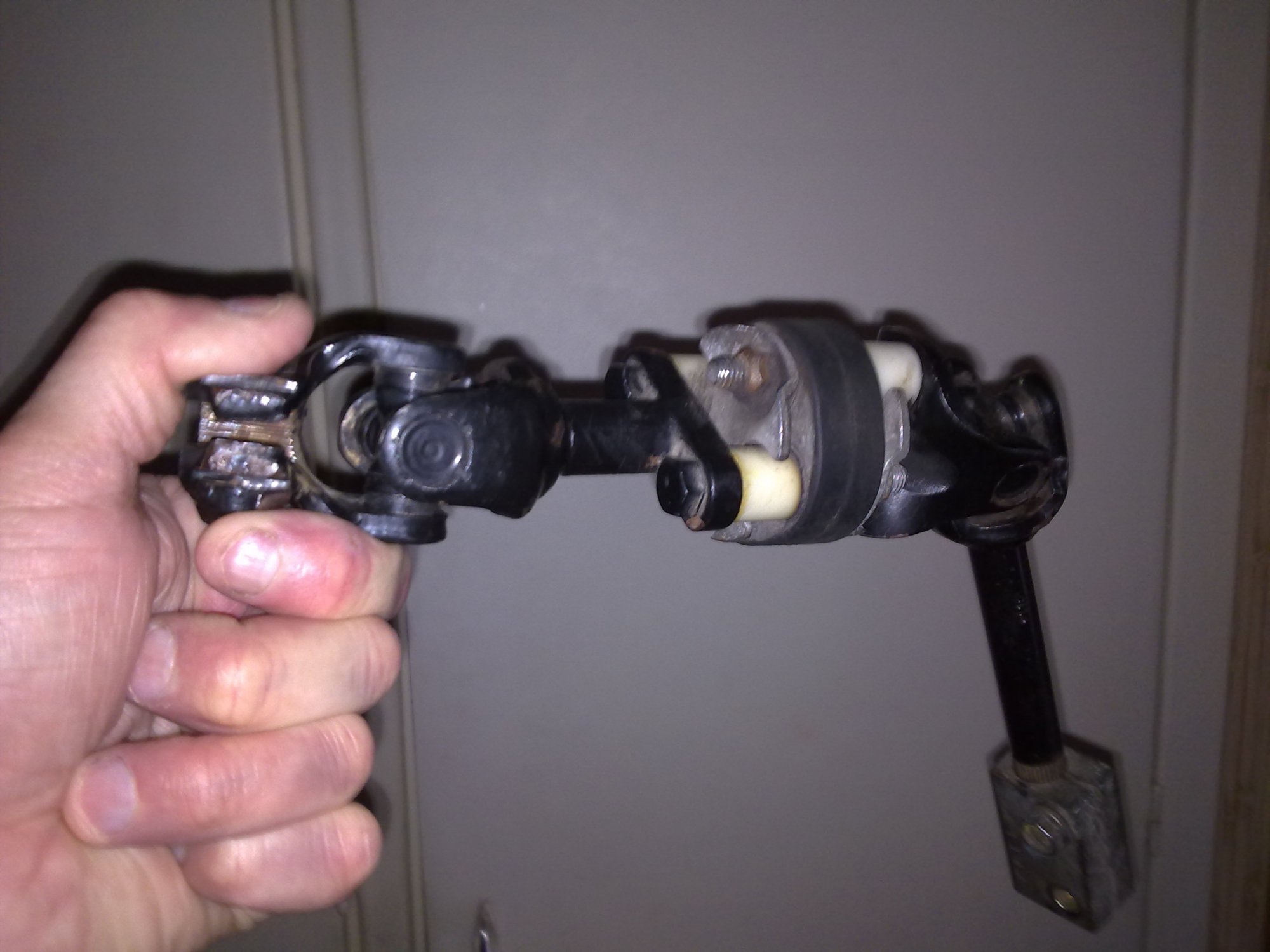

    Может , дело не в рейке , а в крестовинах рулевого карданчика ? У меня когда крестовина "встала" , руль после стоянки некоторое время крутился рывками по 90 гр .

    Вот очень похоже, а внешне можно определить ,что дело именно в ней?

    Косвенно это можно определить по деформации демпферной резинки при прокручивании руля . Нормально функционирующий ГУР практически снимает нагрузку с этого узла . А вот "вставшая" крестовина сопротивляется и резинка здорово сминается на перекладке . Вот мой снятый до ремонта - ваще не складывался по одной крестовине 09052011129.jpg
    P.S. Стесняюсь спросить - а что Вы с Вашим мотором и "круглым" кузовом делаете в ветке для авто до 97 года выпуска ?
    P.P.S. Можно попробовать обильно пролить ВД-шкой сами крестовины , если на некоторое время рулежка улучшится - точно они !

    Я как-то не привязывал заедания к погоде . У меня этот эффект появился достаточно резко и , чтобы сохранить демпферную резинку , я быстро махнул крестовину .
