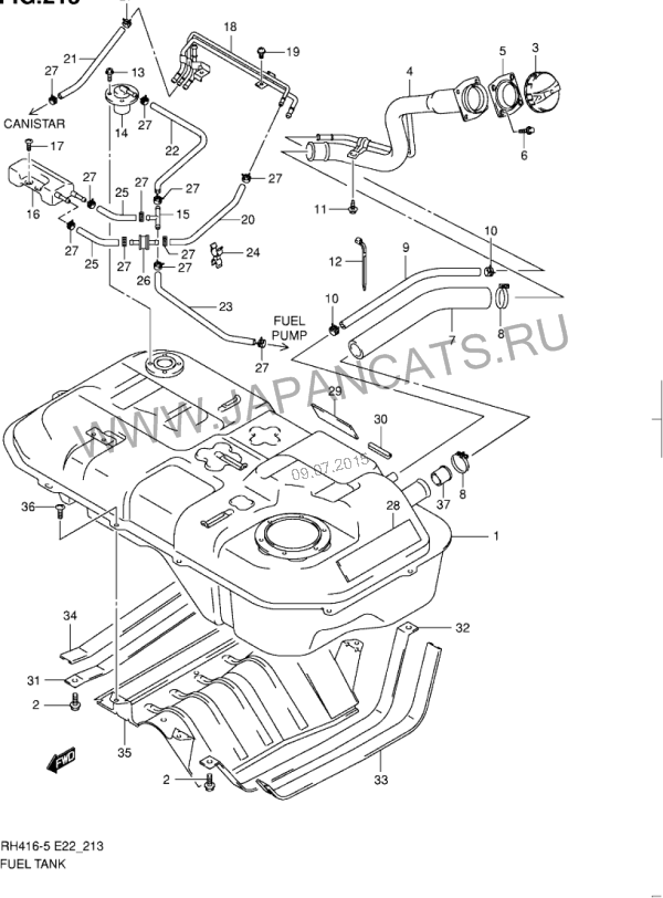

Suzuki Baleno sedan 1998 1,6 2wd МКПП
Приезжаю на заправку стою спокойно заливаю полный бак слышу такой щёлк как будто пистолет отстрелил и тут через две секунды пистолет отстреливает я думаю пиздец накормил котика смотрю под машину и вижу бак висит на глушаке!
Хер сним бак я привентил но он когда оторвался повредил прогнившую насквозь горловину!
Внимание вопрос: от какой нашей советской тачки может подойти горловина топливного бака хотябы по диаметру а там я с изгибом ручками что нить придумаю?
IBoH
15 Май 2015
Решил проблему взял вырезал сгнившую часть, нашел глушак старый, отрезал, изгиб почти такой же промыл и приварил к старой горловине!

Suzuki Cultus Crescent 1996
не знаю как к седану, но к Suzuki Cultus Crescent 1996 г. GC21W 2AT (универсал) горловина бензобака подходит от DAEWOO NEXIA. Она пластиковая и встала как надо. Правда, я не занимался монтажом
