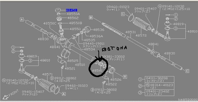

    Где нашел??? если возможно вывеси размеры и фотографию оной втулки!!

    Там что-то типо шистеренки, у нее люфт примерно 1мм или 1,5мм и когда мы рейку разобрали она почти не стучит когда мы ее держали, а когда это приспособление стоит на машине, из-за всяческих лишних эхо-шумов и кажется что стучит что-то серьезное, фото выложу позднее, у нее номер начинался на 45... помоему, на картинке с рулевой рейкой это выглядит как шестерня широкая.
    Посмотрел здесь - http://www.prokee.hu/suzukat/thumb/wagonr.htm
    Но почему то ее нет на этой картинке - http://www.prokee.hu/suzukat/wagonr/71.htm
    у меня есть картинка из каталога, мне прислали из Владика, потом выложу.

    Почему по втулке рейки вопрос-многие рейки этим болеют. Стук сильный и неприятный возникает. Опелеводы-Агиловод точили сами,а кто-то купил от Дэу ТИКО!! Но пока не ставил. Ускорь пожалуйста выкладку размеров и фотографий.

    вот фото рейки с указанием "втулки" она вставляется в рейку, а вернее даже надивается на нее.:hilarious:
  27. toolma
    16 авг 2006
    1.856
    Антипатии:
    Re: Задний ступичный подшипник
    Нифига правда не видно)) но все равно спасибо)

    Щас сделаем, чтобы было видно.
    Вот, получите, видно?

    На фото втулка под номером - "48541" для перевода нужно пользоваться какой-то таблицей, или программой специальной, кстати нет у кого такого каталога с запчастями как на этой картинки, т.е. выбрал какую надо запчасть она тебе переводит из кода программы в каталожный номер этой запчасти, а там уже приходишь в магазин и говоришь - "Мне запчасть номер ....." и все.:thumbsup:
