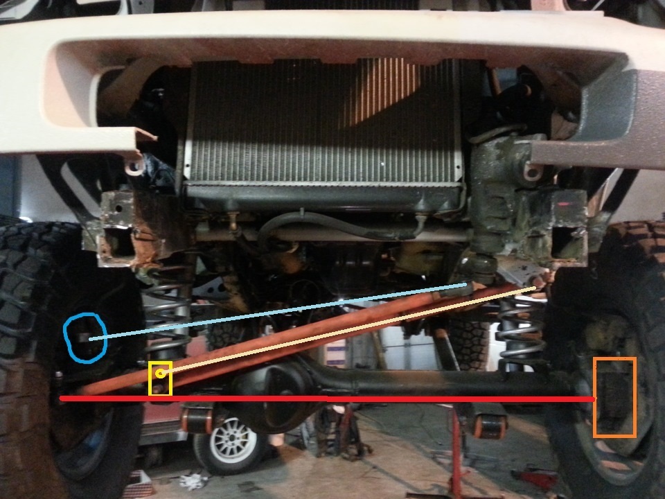

вот нашел старую фотку своей машины и схему накидал:
где
1.голубой круг это сошка от мерседеса, светлоголубая линия это тяга от р.редуктора к сошке от мерседеса
2.желтый квадрат это проставка тяги панара, и соответственно песочного цвета линия это сама тяга
3.коричневый квадрат это замененный кулак от праворукой машины, а красная линия это новая межколеска которая теперь спереди моста!??
Если так, то где купить отдельно кулак от праворукой машины и как быть с укорачиванием/удлинением рулевых тяг!? :umnik:

Да, всё правильно понял.
Кулак на разборках, видимо, где японские или английские машины.
А рулевые тяги - труба + пара втулок с резьбой. Втулки у токаря.
Про рычаги сверху не подскажу. Не делал никогда, поэтому не знаю, как это всё состыкуется и состыкуется ли.

Я уж не знаю поставлю ли вообще чего то...
OBD обещался сделать передний мост в сентябре а задний чуть попозже(чулки мостов ему отправил и деньги за работу перевел)...
примерно с конца ноября трубку не берет и не отвечает на письма.
