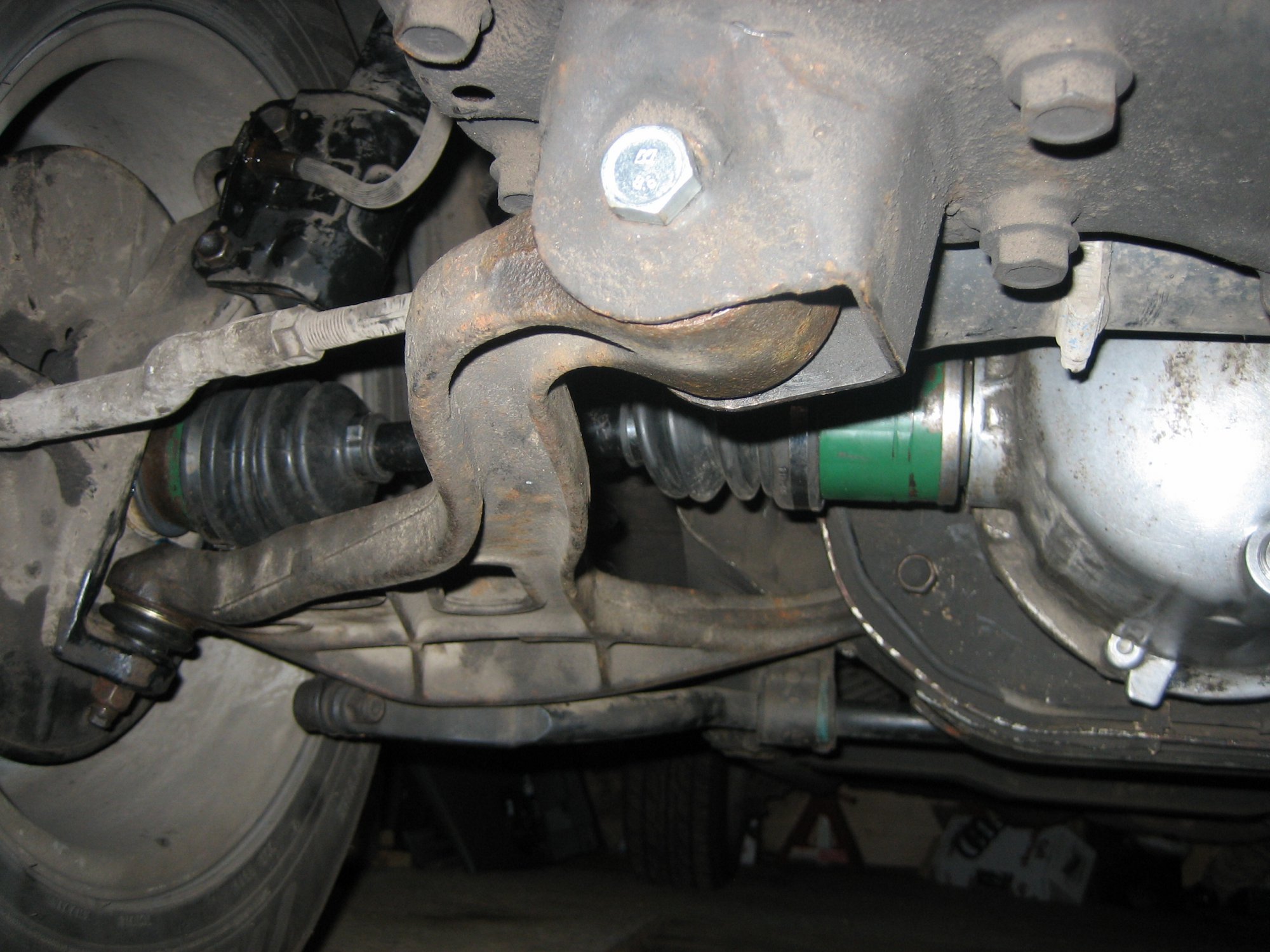

Народ подскажите, как проверить переднюю шаровую не разбирая и как вариант не снимая колесо?

Слегка поддомкратьте под рычаг . В этой ситуации пружина не вжимает шаровую и покачивание (за верх и низ колеса) покажет люфт , если он есть . В идеале желательно еще и на тормоз нажать - исключается возможный люфт ступичного подшипника .

Согласен . Но , судя по вопросу , придется долго объяснять как поставить монтажку чтобы не повредить пыльник шаровой .
Шаровая на СГВ стоит очень толково , даже при полном ее разрушении выскочить из рычага она не сможет . Минусом этой компоновки является необходимость демонтажа привода для снятия рычага . В общем , понимая куда давит пружина , по этому фото легко понять как приподнять кулак относительно рычага IMG_6490.jpg
