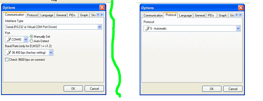

Вот посмотрите мои настройки, так - работает.
примечание. У меня ELM327 - блюетуфный, поэтому com- порт виртуальный и имеет вот такой номер... вообще блюетуф там наплодил с десяток виртуальных com- портов, настраивал довольно давно, пришлось искать какой именно от нашего адаптера.
На ноутбуке - Windows XP Professional SP3. Вообще если ничто не поможет, попробуйте в свойствах ярлыка сканмастера указать работу в режиме совместимости с XP.

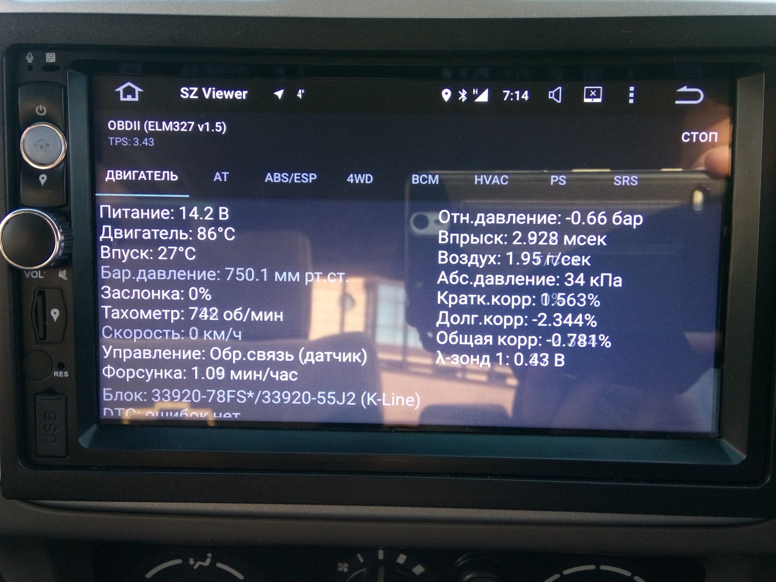

При подключении проблем было две.
1. Ранее телефон и магнитола были связанны по BT. Варианты с USB, мне не очень нравились. У продавца они были, но их оставили на крайний случай. В итоге их даже не подключали. И при попытке соединится с ELM, что телефон что магнитола говорили: "нет соединения, неправильный пароль". При этом сам пароль в процессе не запрашивался. Помогло удаление всех предыдущих синхронизаций по BT. После этого, при попытке соединения стал запрашиваться пароль и соединение с с ELM стало корректным.

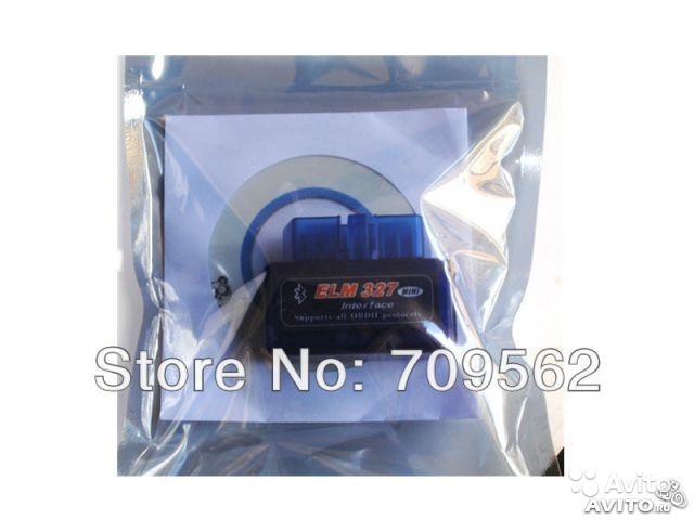

2. Сам ELM адаптер. У продавца была целая россыпь адаптеров(USB, BT, Wi-Fi). И все по заверению продавца были 1,5. Всякие разные, и большие и маленькие, 3-х или 4-х цветов по всем форм-факторам. Подошли 2, оба маленьких, с BT и Wi-Fi. С Wi-Fi работало но не стабильно, 30 секунд нормально, а потом реконнект с последующим "нет соединения". Фото не мое, но адаптер выглядит так же.
Причем это был 2-й заход по продавцам. В прошлый раз так и не подобрали адаптер((
После ввода пароля, и удачного соединения, удалось параллельно с ELM подключить и телефон к магнитоле. Т.е. магнитола видит ELM и при этом является гарнитурой телефона. BT 4 в магнитоле и телефоне. (Магнитола на Андроид 6.0 с GPS).
Огромная благодарность malykh ,за потраченное время и усилия при разработке SZ Viewer.

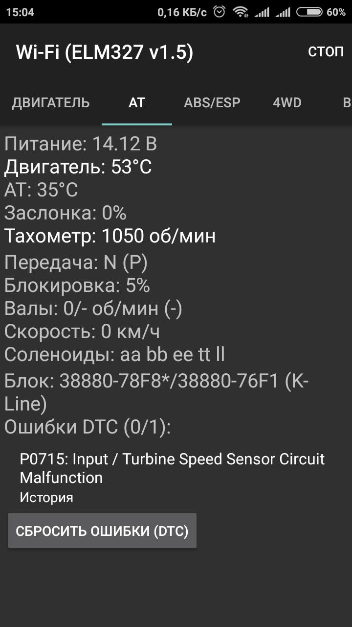

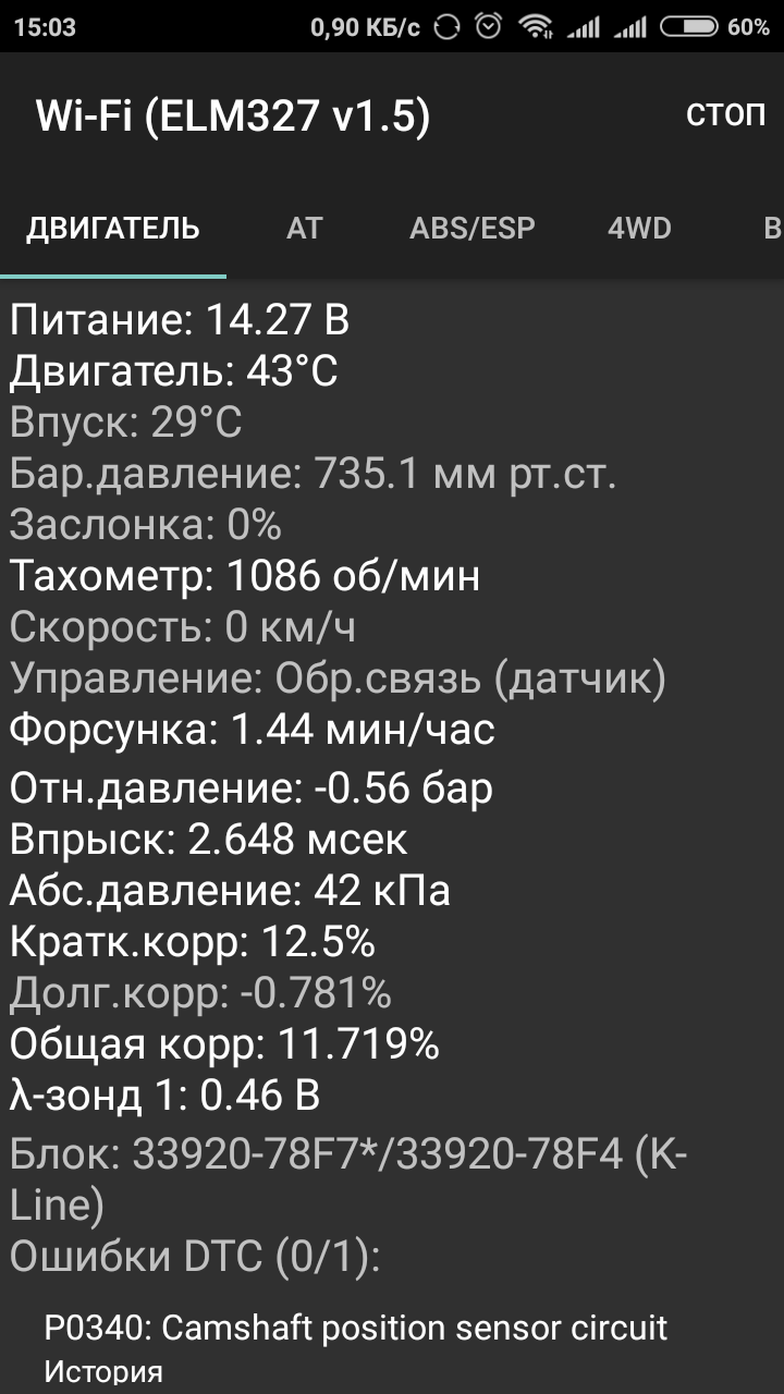

Всем привет! Тоже удалось подключить свою сузуку (машина в подписи) к SZ Viewer через китайский elm327 wi-fi, версии 1.5. всё автоматом определилось в программе. Правда не все блоки считывает, но основное есть.
