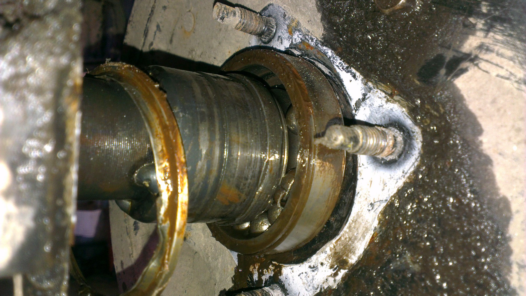

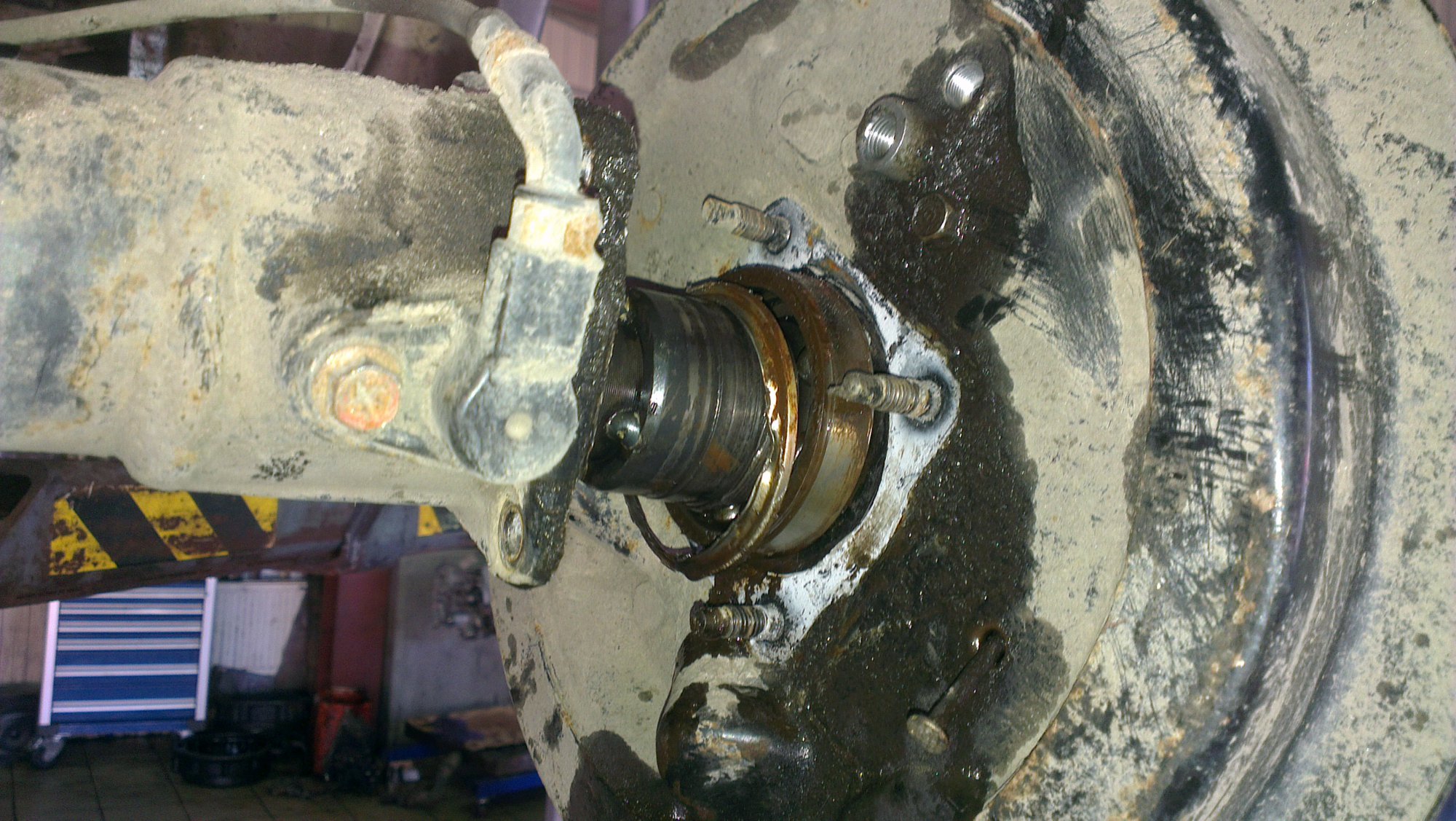

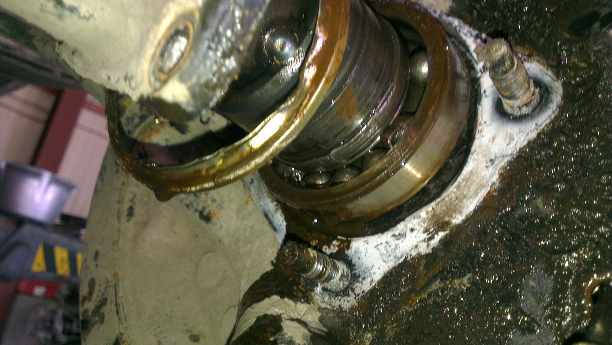

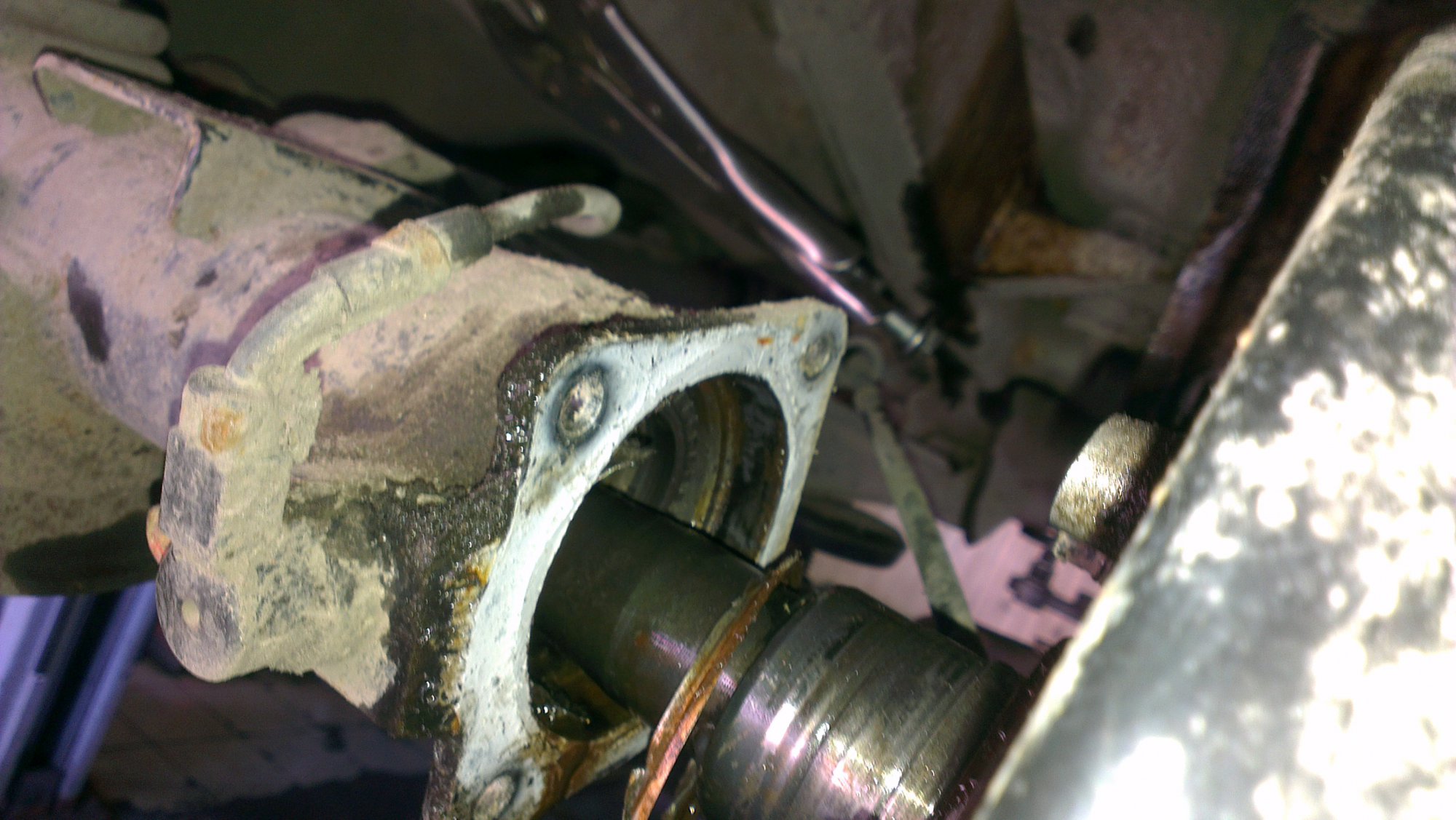

    Форумчане, добрый день. Нужна ваша консультация. История будет долгой.
    У меня сузуки джимни 2008г.в. В Январе месяце зашумел подшипник полуоси задний правый. Произвожу замену (не в «шарашкином» автосервисе). Ровно через 4 месяца наблюдаю тот же шум, но плюс ко всему на сухой дороге, при скорости 20 км/ч начинает срабатывать АБС и загорается лампочка о неисправности. Гоню машину в другой автосервис, там ребята говорят, что: «подшипник – рассыпался, полуось, сальник полуоси, гребенка и датчик АБС, стопорное кольцо подлежит замене, ну и масло в редуктор необходимо залить». Оговорюсь сразу – этому сервису я доверяю. Самое интересное, что при разборе полуоси обнаружилось, что стопорное кольцо было ПРИВАРЕНО. Планирую подавать в суд на предыдущий сервис с целью компенсации всех затрат, т.к. считаю, что вытекающий ремонт – это следствие некачественной замены подшипника и приваренного стопорного кольца. Необходимо делать экспертизу, удовольствие не дешевое… (т.к. необходимо доказательство причинно следственной связи).Читала на других форума, что напротив, рекомендуют приваривать стопорное кольцо… Очень слабо во всем этом понимаю… Помогите разобраться. Может ли приварка стопорного кольца послужить следствием выше озвученных неприятностей? И будет ли это видно независимому эксперту? Есть фото.

  3. Виолетта
    11 июл 2015
    Антипатии:
    В любом случае, подшипник был заказ через тот же сервис, который его и менял...

    #3 Виолетта, 11 июл 2015

    По моему мнению,причинно-следственной связи в приварке стопорного кольца и выходу из строя перечисленных Вами деталей-НЕТ. На многих машинах в процессе эксплуатации так делают. А по поводу некачественного ремонта-давал ли сервис гарантию на проводимые работы и запчасти, т.к. любой уважающий себя сервис делает это. А тому сервису которому Вы доверяете-можно верить? Много деталей для замены, может они тоже хотят заказать по своей цене. Доверяй, но проверяй.

    А по моему связь есть. Почему кольцо приварено? Использовали старое повторно? Это запрещено. Налицо нарушение технологического процесса. Испортили полуось, а это уже других денег стоит. Старое кольцо сидело на полуоси не плотно, с перекосом и не прижимало обойму подшипника всей плоскостью? Вопросов много, ИМХО конечно.

    мне кажется всё намного проще поставили подшипник фебест оставили старый сальник и старую втулку повторно использовали а чтобы неотвалилась прихватили. смертельного конечно ничего нет надо просто аккуратно всё заменить.

    Виолетта, джимни слишком специфичный авто для стандартного автосервиса. Не тратьте свое время на разборки ссервисом, дольше будете ходить пешком. Реальность такова, что поставили дешевые запчасти, они не выдержали долго и вот результат. Купите нормальные подшипники, новые втулки и проверенным мастером все замените себе. Полуось от прихваток сварки не умрет. На будущее лучше найти время для обслуживания авто у проверенного мастера и наличие проверенных по качеству запчастей.

    Прихватили -- это называется, а не приварили :) Перестраховались наверное, удивившись "могучести" полуосевого подшипника ;)
    Подшипник развалился скорее всего от воды, о чем говорит рыжая фигня, в которой измазаны все детали.
    Полуось можно и дальше использовать эту же, если не гнутая как самурайский меч. Точки сварки убираются аккуратно турбинкой.
