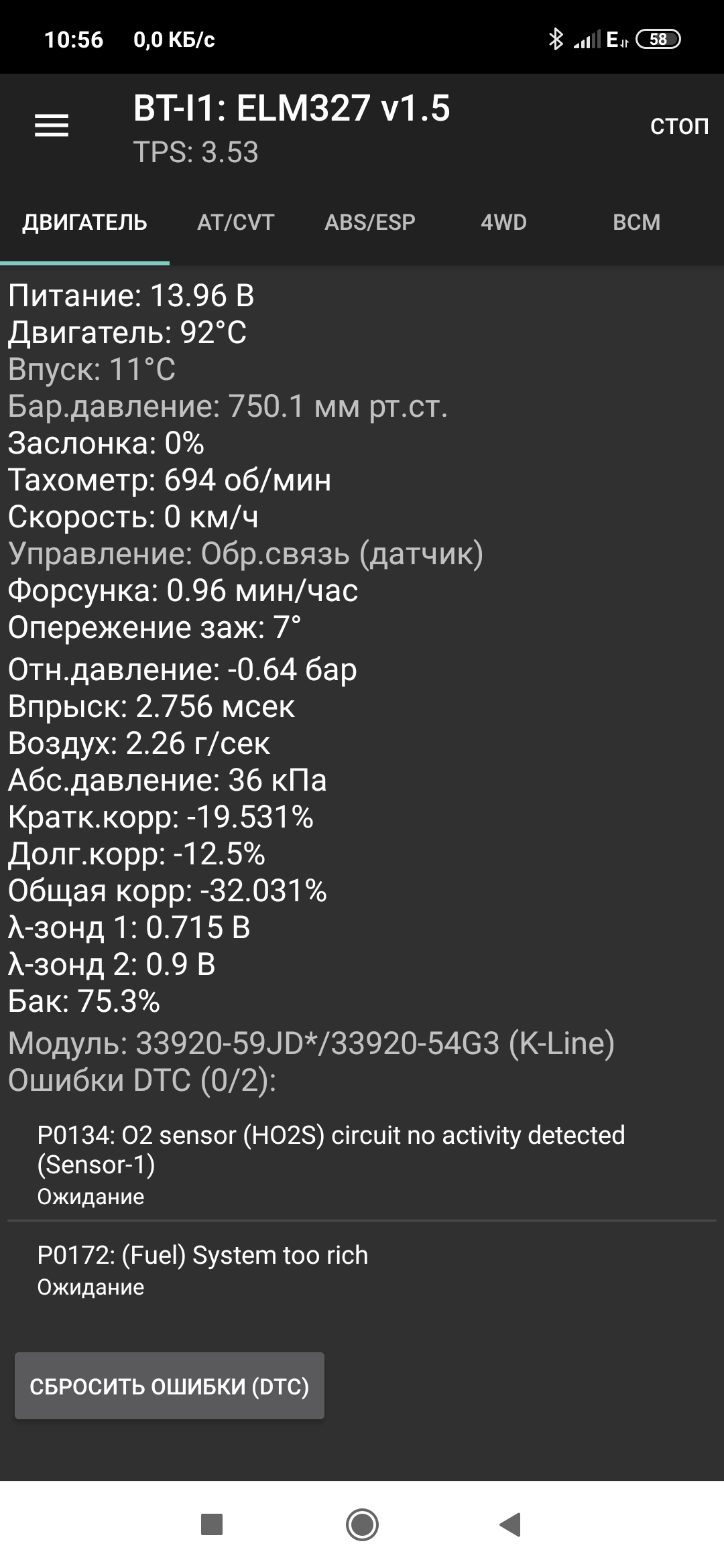

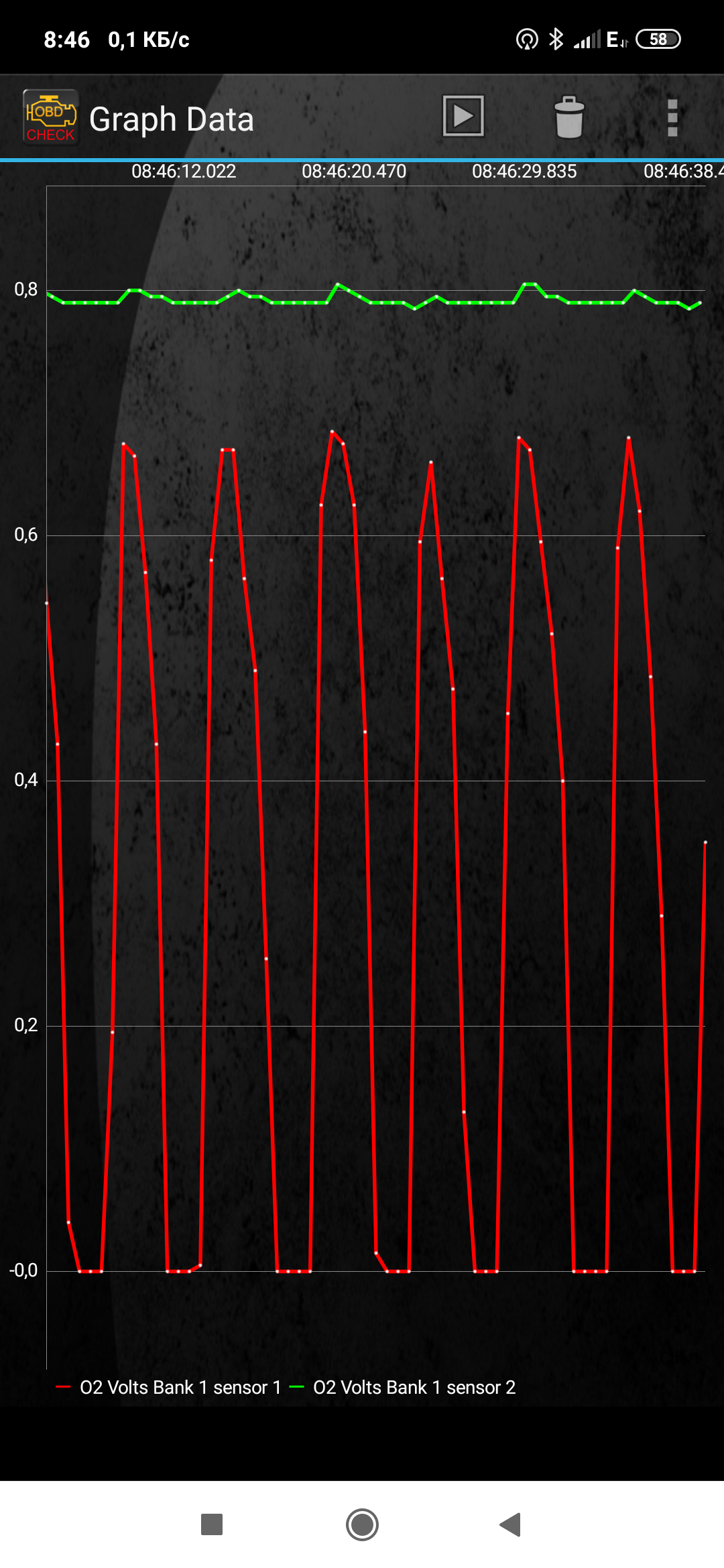

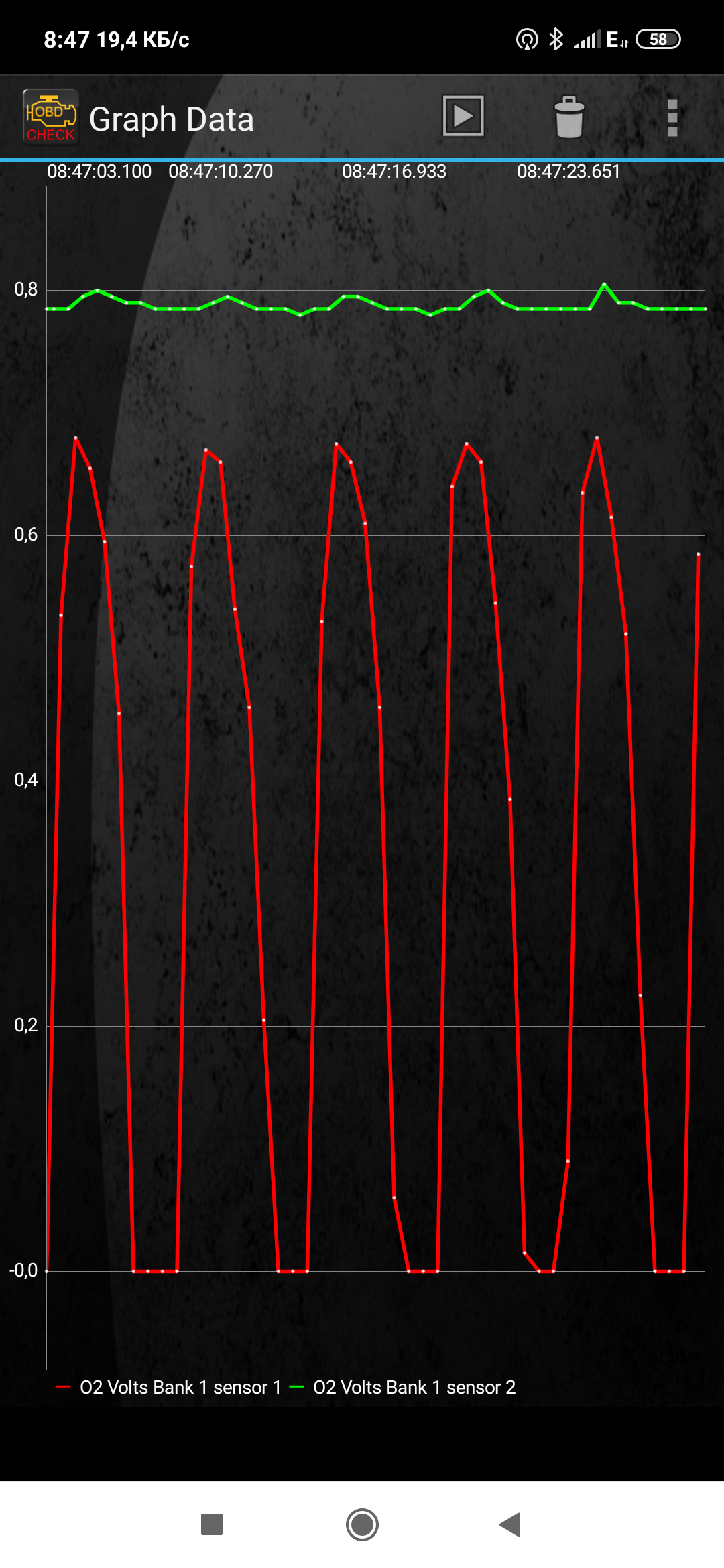

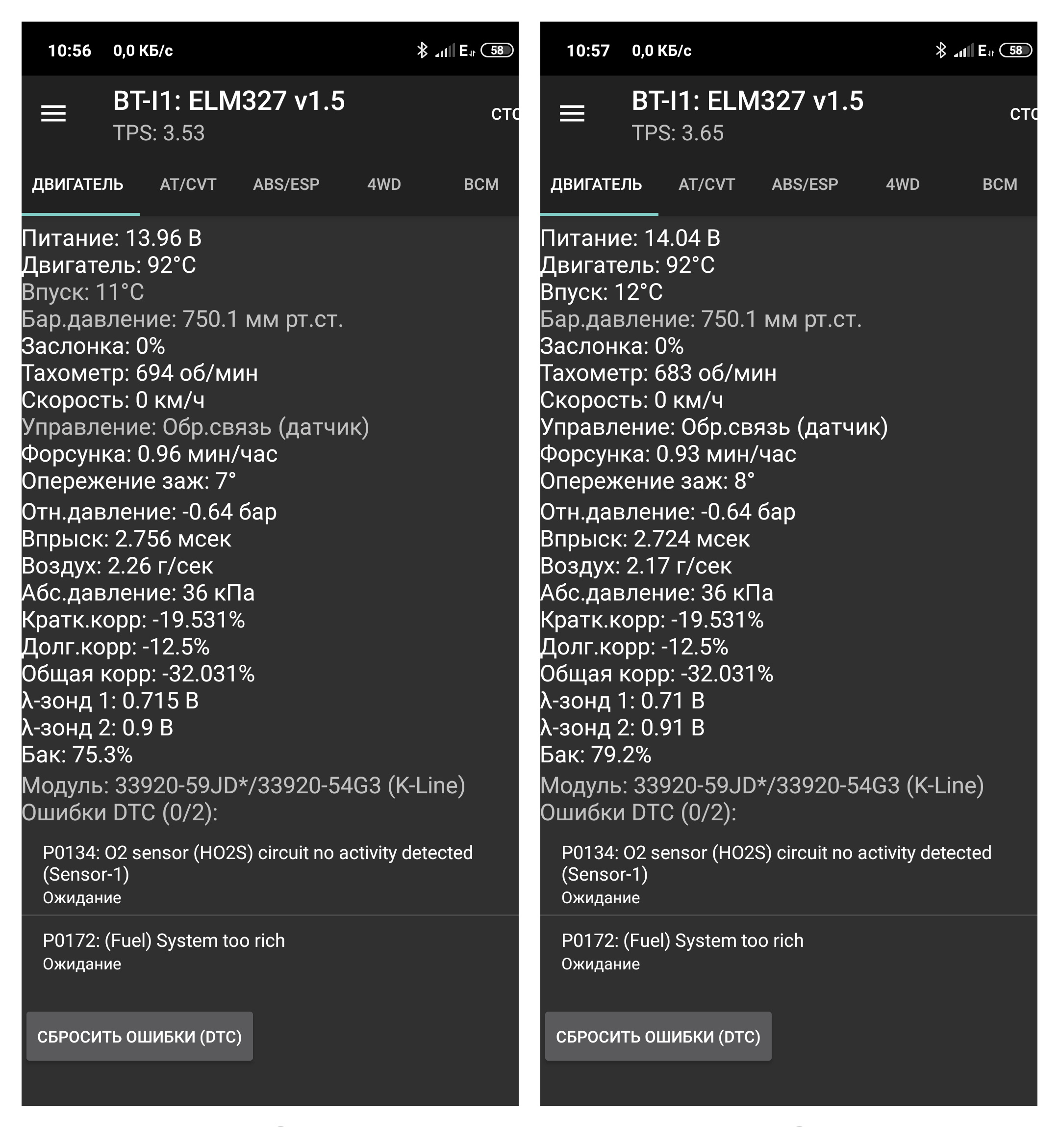

Такая же беда периодически выпадывают ошибки 0134 и затем 0172.Топливные коррекции в минусе.Не могу разобраться.Грешу на вторую лямбду.Подсоса воздуха нет.Авто не троит и расход вроде не увеличен.Стоит ГБО.Сейчас ошибок нету стер опять.Но коррекции меня беспокоят.Посоветуйте с чего начать.

На первый взгляд вроде ничего криминального, ну разве что лямбде нехорошо или её разъёму. Ну богатит немного, дык впуск то 12 градусов. Ну генератор или аккум говно, потому как 14 маловато. А вот бензин +4 % за минуту, прямо на глазах размножается. :hilarious:
