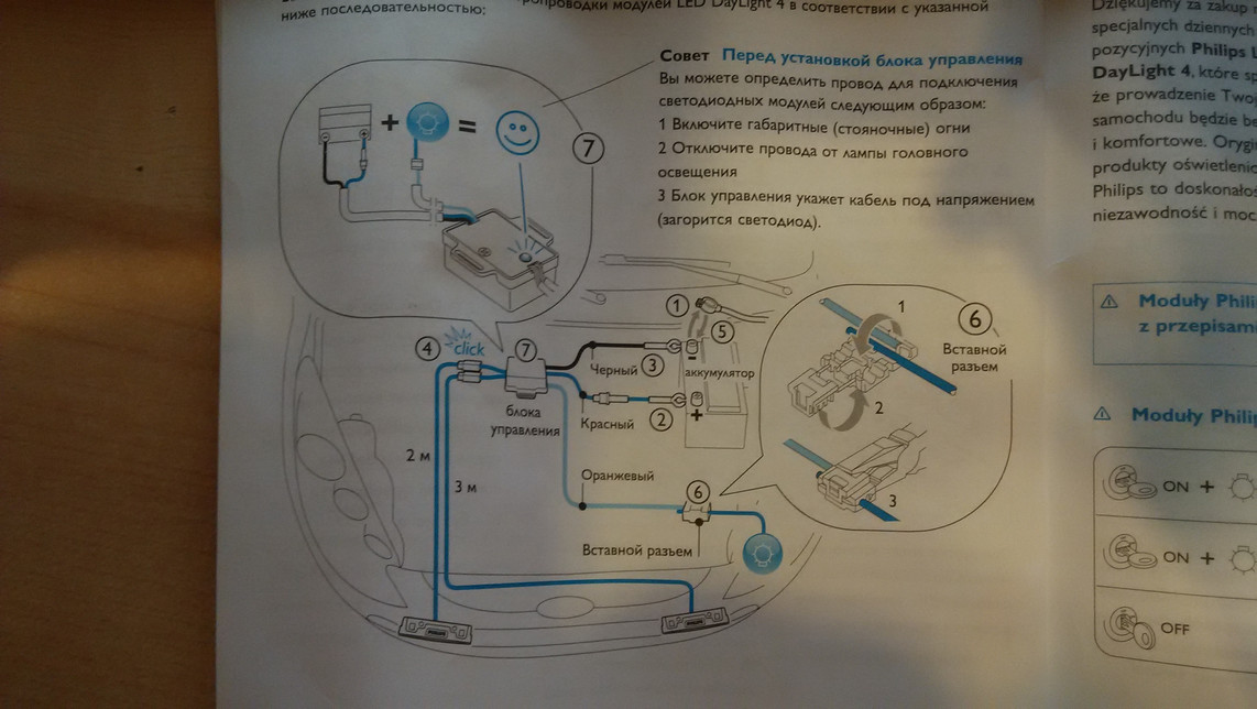

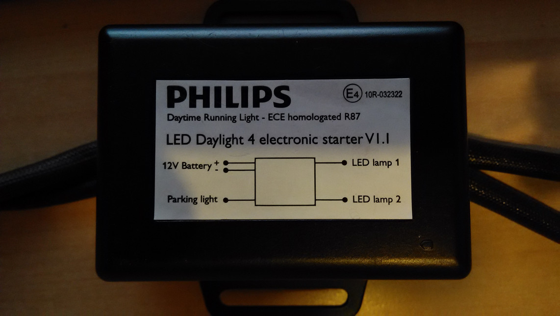

Проблема в том что никак не врублюсь как эту тему подключить на кнопку..ибо блок управления как то нюхает питание с габаритов...при просто подключении на аккумулятор они зажигаются на секунд 10 и гаснут... при подключении управляющего провода на 12в тоже ниче не происходит...
Народ подскажите/помогите как этих светлячков приучить к кнопке что бы работали тупо по принципу вкл-выкл???

Плюс и минус должны быть постоянными . Запускающий сигнал -плюс с габаритов ,в свободном состоянии на управляющем проводе -масса .
Одно реле или трехконтактная кнопка .

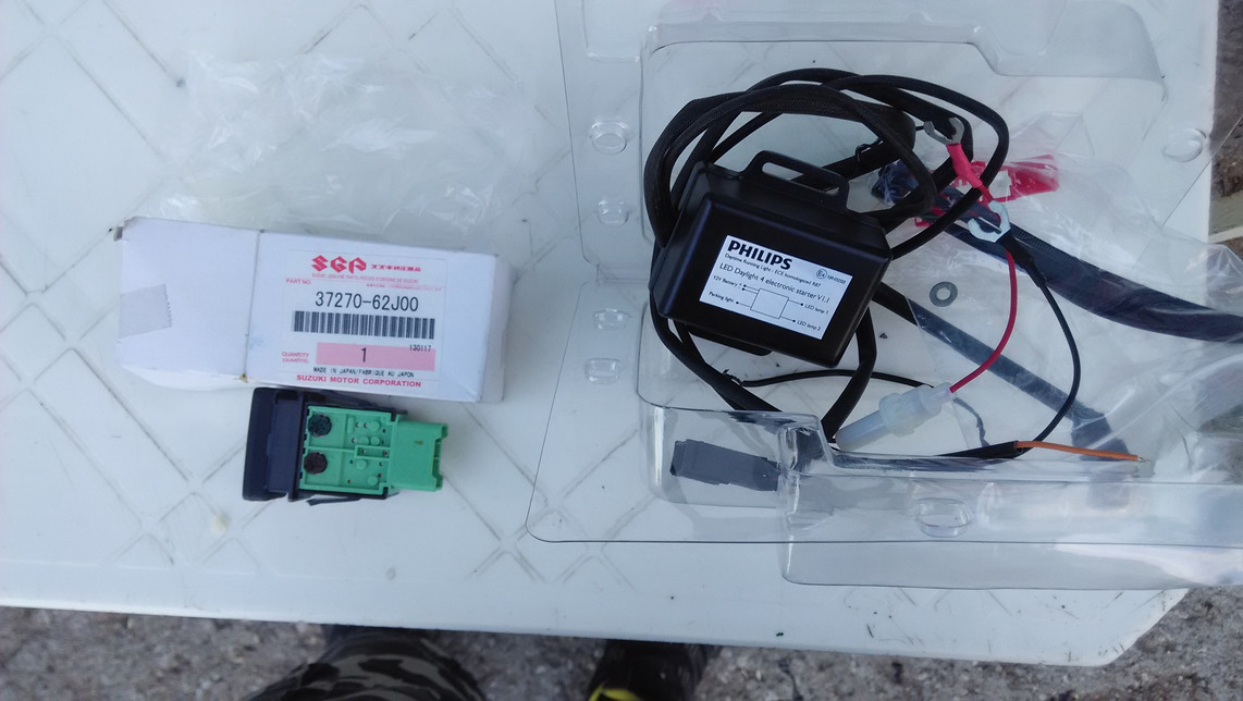

Спасиб...кнопку купил стандартную витаровскую 5ти пиновую как на противотуманках (на фото)... А вы уже подключали,опыт есть?? Можно схемку??

Нет ,схемы нет .Кнопку вызвонить - две минуты . Уверенно сами хотите делать ?
Кнопку вызвоню, не проблема... Ну либо сам либо с кем то сообразим...если будет точно понятно как, и что это все не сгорит, в чем у меня сомнения... А что?

Я на соседнем форуме прочитал мнение ,что плюс на проводе габаритов ,выключает ДХО .
Интересное мнение ,проверить бы . Логика работы нигде не описана ?

Тема старая, но ДХО еще не отменили, напишу, может кому надо. Под бардачком нашел пустой разъем на котором появляется плюс при включении зажигания и от него вывел провод на ДХО. А минус подключил через простое реле от ближнего света. Включаю ближний - ДХО гаснут. Все по ПДД. А этот блок управления только лишние деньги. ИМХО.

А без блока нельзя подключить, если автоматика не нужна? Фонари на 12В. В чем проблема?
Вот нет... в шапке писал

Я имел в виду подать 12В. просто на фонарь, отключить разъем 4 по схеме. Плюс-минус не перепутай. А ты пишешь, что блок нюхает питание с габаритов, значит через него включал? А что такое управляющий провод - не понял.
нет, я описывал разные варианты, через блок и напрямую.... напрямую работают 10 секунд и гаснут...

Что за...?! У меня работают. Замерь напряжение на блоке без фонарей на разъеме 4. Может там напруга на фонари другая, странно. Если 12В. Я бы посмотрел, что там внутри мешает.
