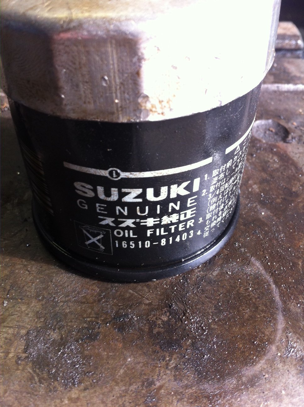

    Блин удалил сообщение. :eek:
    Тогда вкратце - на фото фильтр что там был и масло судя по работе ДВС после замены было 0w20

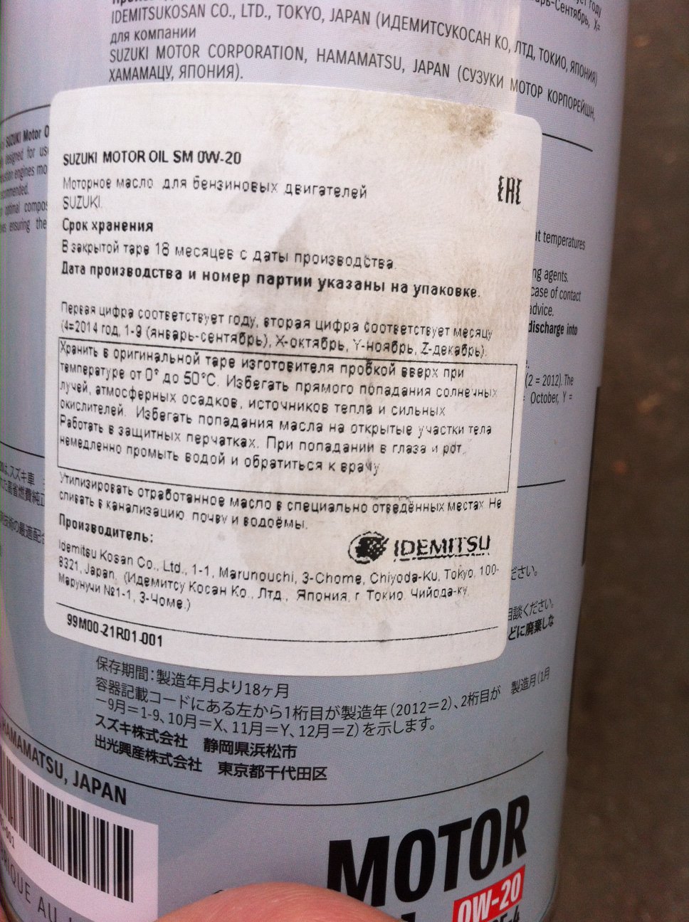

    Продолжу свой монолог.
    После замены масла на 5w30 немного увеличился расход бензина и при работе авто с открытым капотом он (капот) стал заметно сильнее трястись. Из этого я предположил, что изначально было залито более жидкое 0W20. Сегодня сменил масло (прошла 4000км)
    Оказывается оригинал Сузуки это Idemitsu...

    Я заливаю оригинальное масло Сузуки. В оригинальных банках Сузуки по факту Idemitsu - читайте мой пост с картинкой выше. По цене как ни странно они практически одинаковы. По вязкости, исходя из оригинального мануала, я залил 0W20 - машина стала заметно лучше ехать (набирать скорость), ушла вибрация на холостых - открытый капот перестал дрожать. Не знаю, насколько Ликви Моли дешевле оригинального масла Сузуки, при условии что его там 2,9л. на замену... И есть ли экономический смысл при этом заливать неоригинал? Но по вязкости, при условии что она у Вас масло не ест, я бы советовал, темболее под зиму - 0W20.

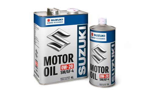

  14. Astra_vrn
    21 июл 2015
    Вот тут же я выложил фото литровой банки сзади - https://suzuki-club.ru/threads/76241/#post-1216262
    Вот его код на литрушки для заказа через Емекс или любой другой сайт - 99M0021R01001
    Насчет вязкости, как я уже сказал - смотрите сами по вашему ДВС. Если масло подъедает, то лейте 5W30.
    Вот тут больше картинок и данных по этим маслам - http://suzuki-nn.org/articles/item/38-originalnoe-maslo-suzuki

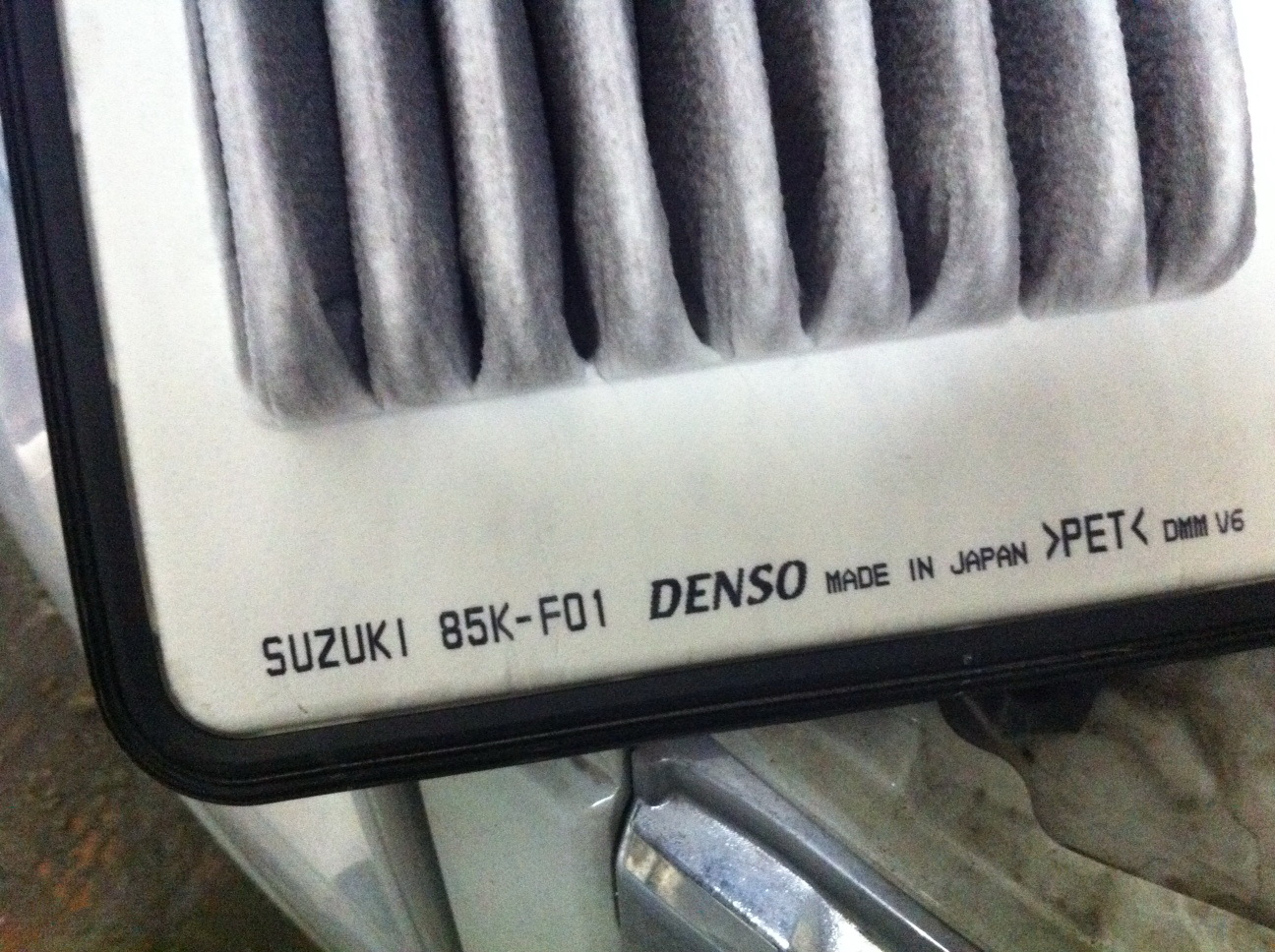

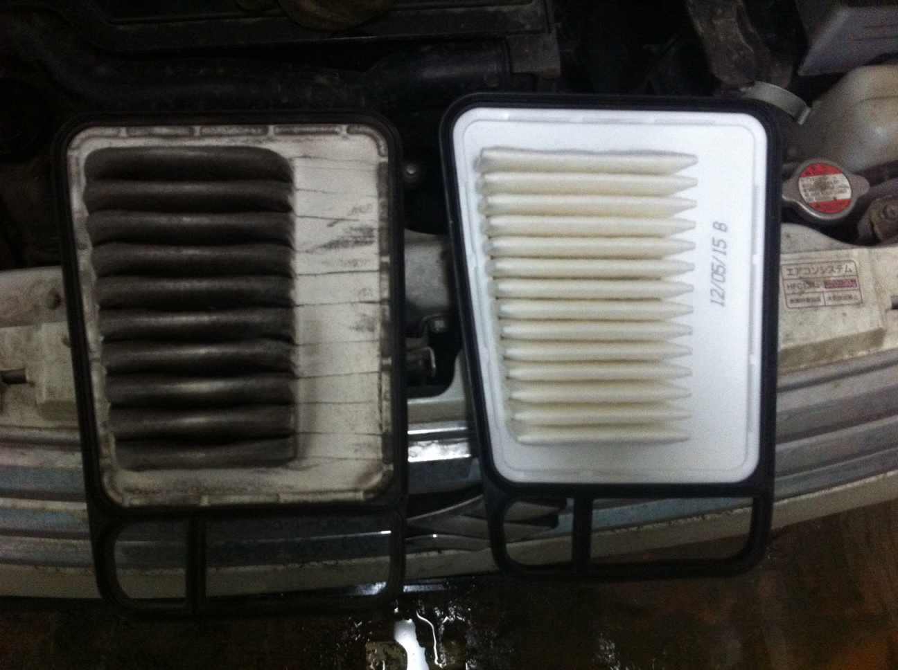

    Сегодня поменял воздушный фильтр. Как видите оригинал это Denso. На замену купил Vic код детали -
    A975. Как видите - у него больше ребер, сам он пластиковый, а оригинал из толстой бумаги. И проушина (снизу) твердая, с пластиковой сердцевиной, а у оригинала просто жесткая резина.
