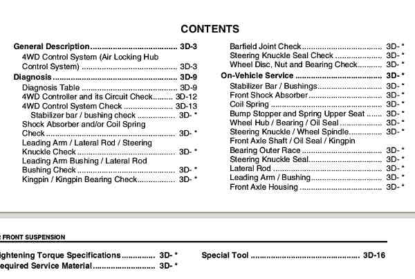

Такого понятия, как самодиагностика, к раздатке не применить. У нее есть контроллер слева под приборкой. По мануалу японскому, помнится, была инструкция по проверке с тыканьем тестером в контакты контроллера и нажиманием кнопок вд. 2005 это уже целиком кнопочная раздатка? По этой инструкции сразу понятно куда копать. Большой % что под днище к проводам на раздатку. Где-то здесь.
