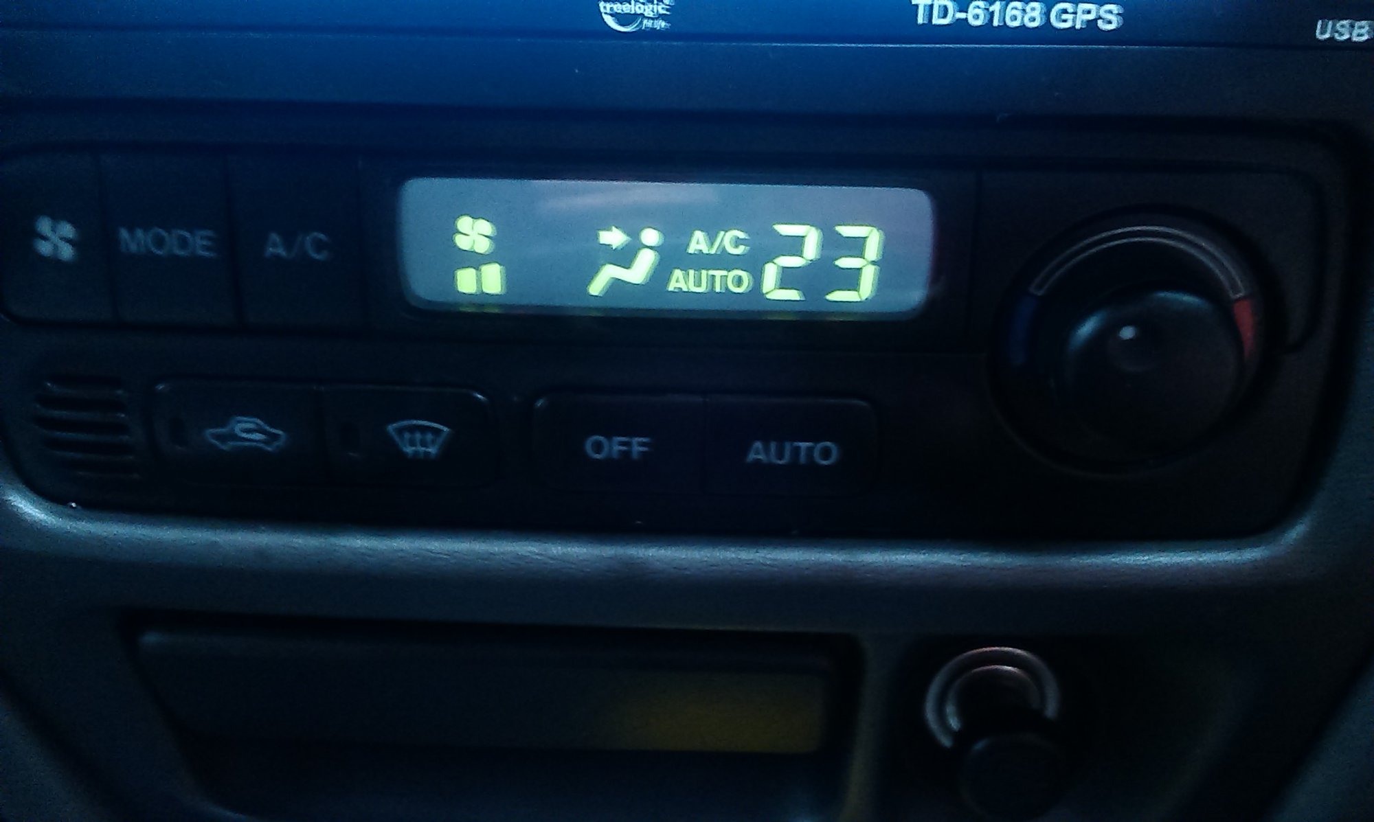

http://nizhnii-novgorod.baza.drom.ru/good/blok-rele-montazhnyj-suzuki-cultus-baleno-687278583.html по электрике не в курсе, может там просто ручку скоростей вентилятора сломали, там снимается все просто

Ну про тип управления в сообщении ни слова, по этому подумал что ручная система, а у вас климат контроль стоит. Дымит!, если не все запущенно, то просто маслосьемные колпачки поменять и нормуль будет, можно попробовать раскоксовку сделать, лавром, ну или просто сольвента бухнуть, состав у лавра - сольвент. Ремни все скорей всего под замену, я бы и клапанную крышку снял посмотрел как там, масло вообще меняли или просто доливали, нагара там не должно быть, если все черное, как гуталин, то и кольца могли уже за коксоваться,. На моей пробег 300 (200 на одометре, ну 100 добавил, серавно всегда скручивают, а мотор часов и того поболее) пока только колпачки менял, не дымит. Под клапанной чистота, сроки замены макс. 10 т. км. Либо осень, весна. И еще, вы бы Шура машину свою в подпись добавили, чтоб народ если захочет чем то помочь , не ломал голову, что у вас за папелац)))
