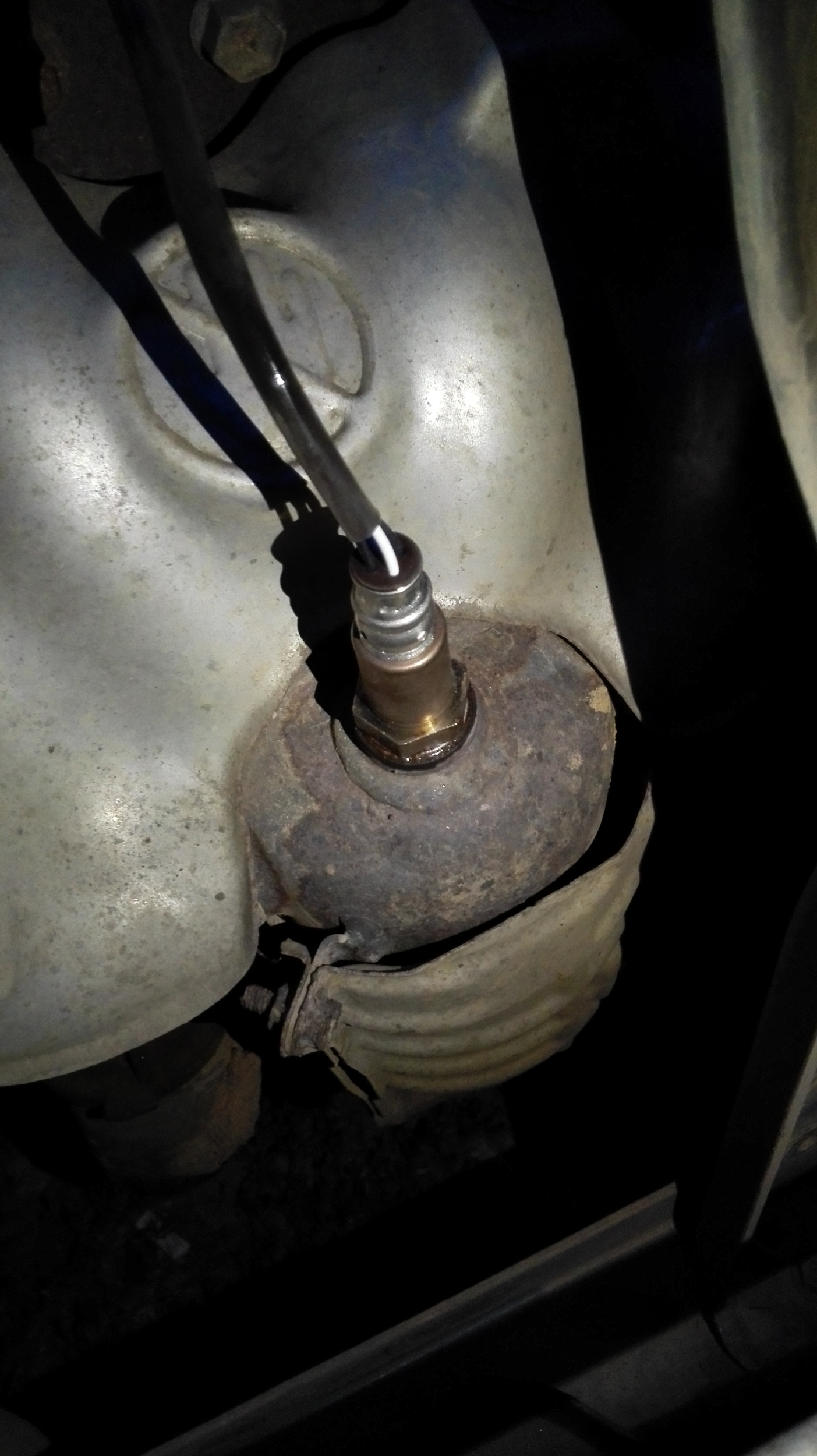

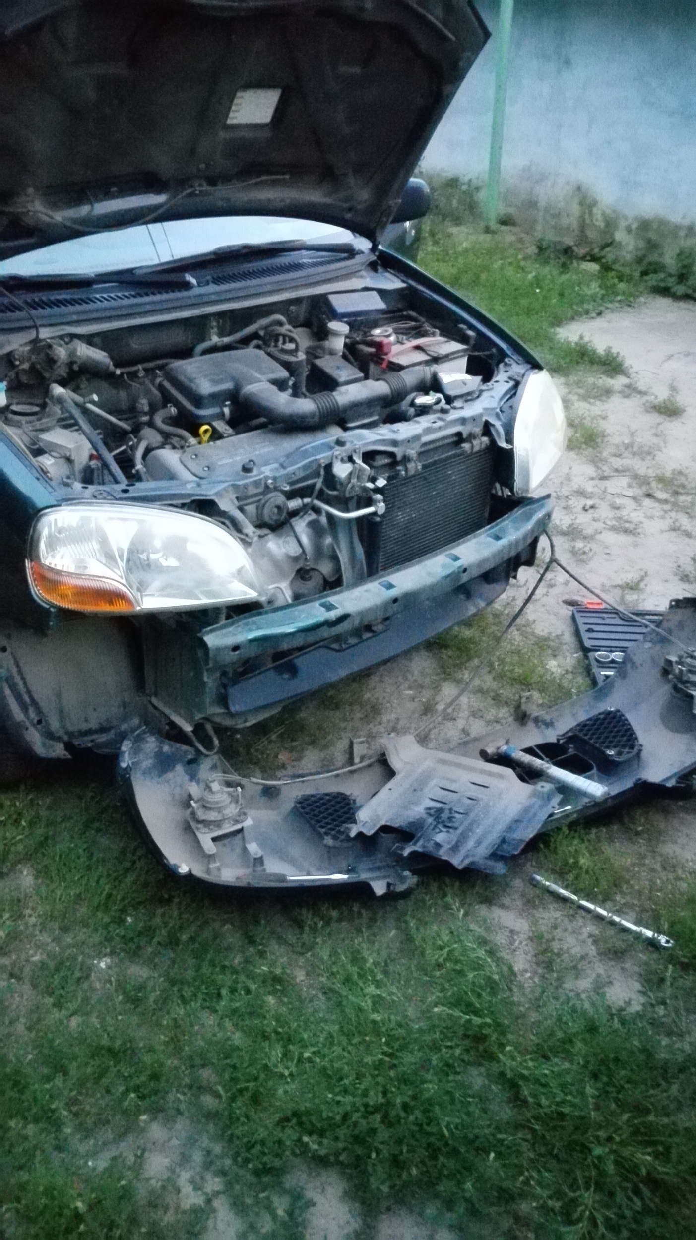

Замену произвели с товарищем - пришлось снять бампер и переднюю защиту (слева от радиатора), чтобы подлезть ключом на 22 к датчику.

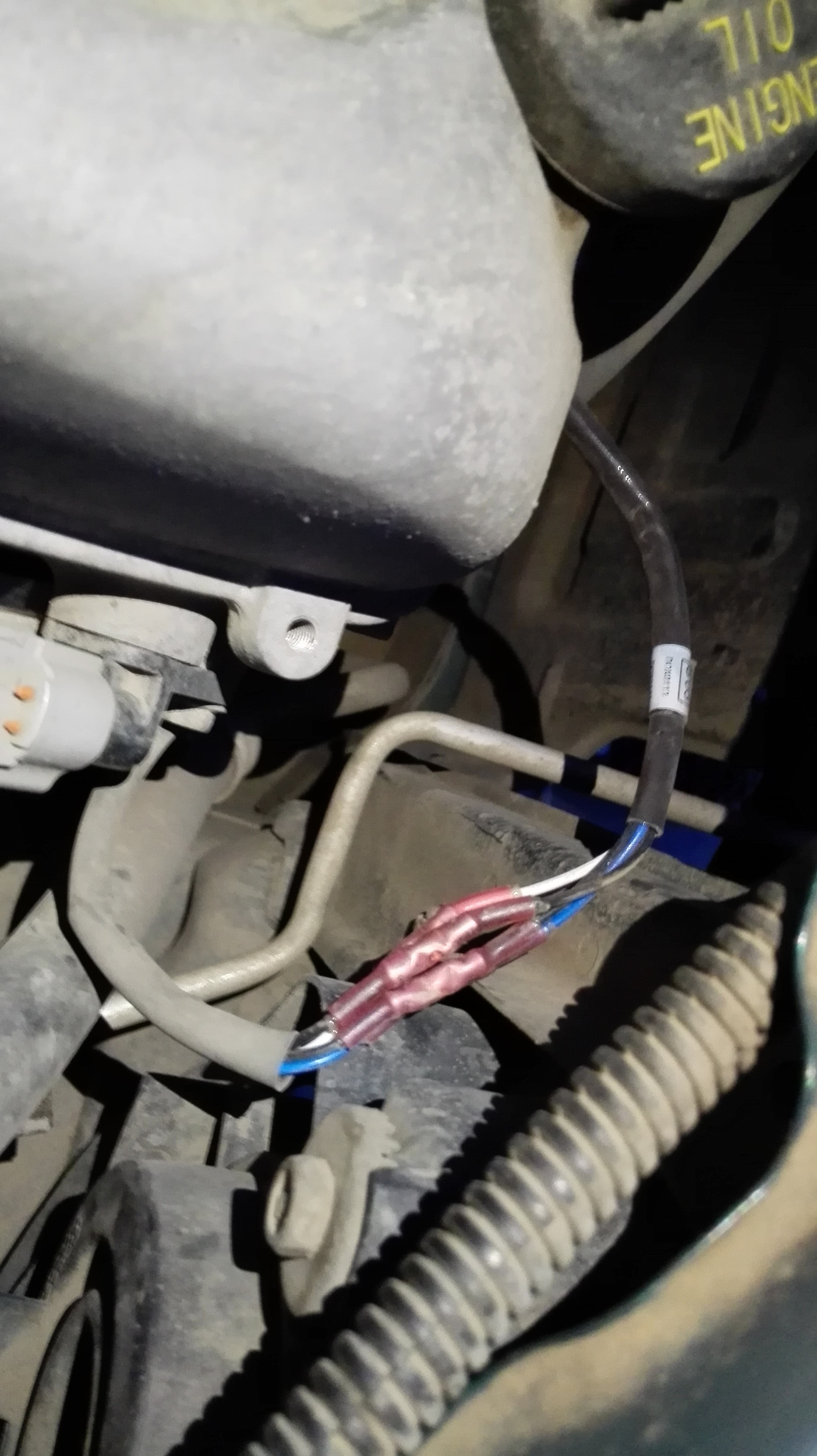

Постучали не много молотком по ключу в сторону отворачивания на горячую и он пошел, а дальше легко выкрутился, откусили от старого датчика разъем и перенесли на новый следуя инструкции, провода по цвету идентичны.

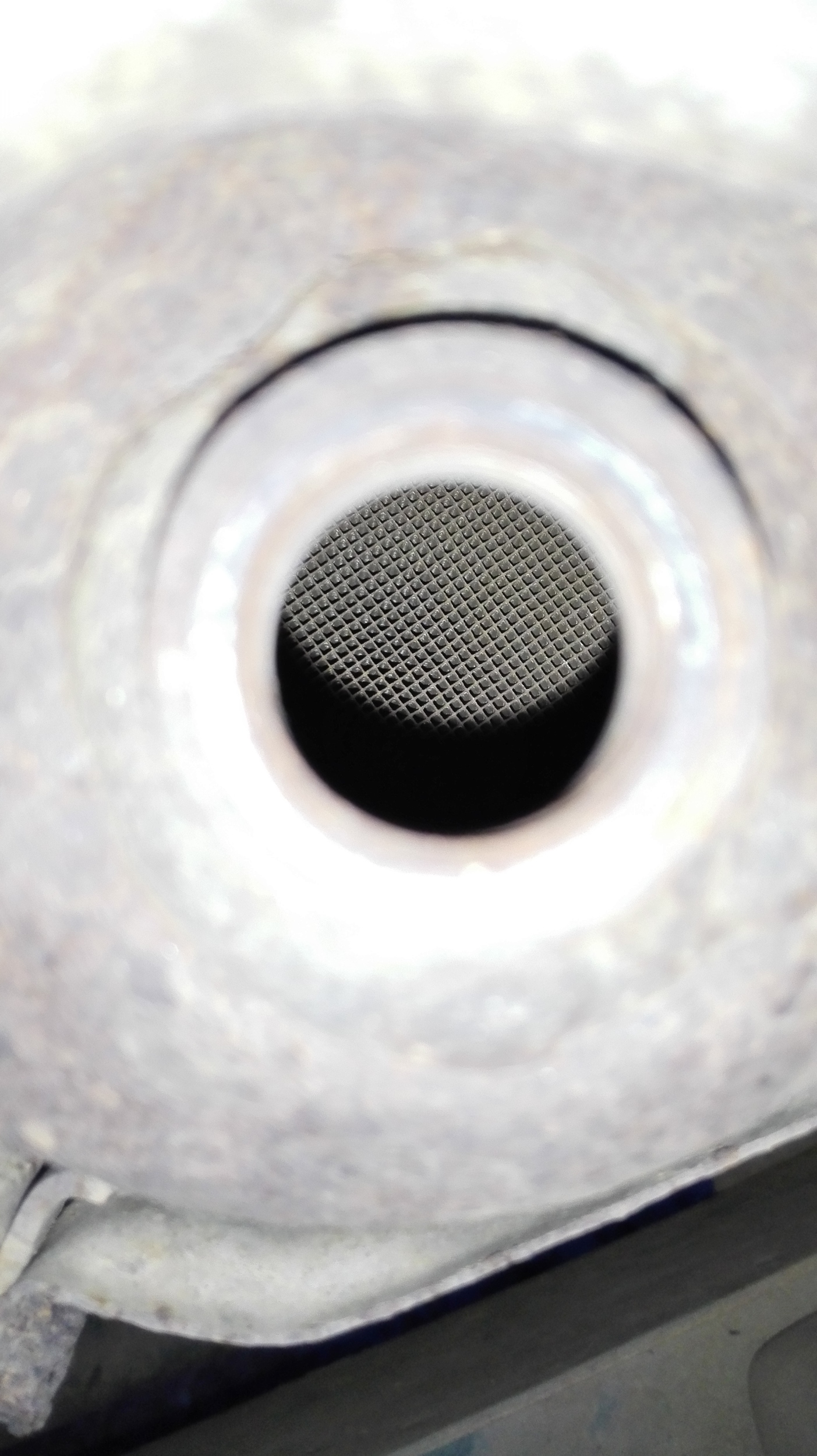

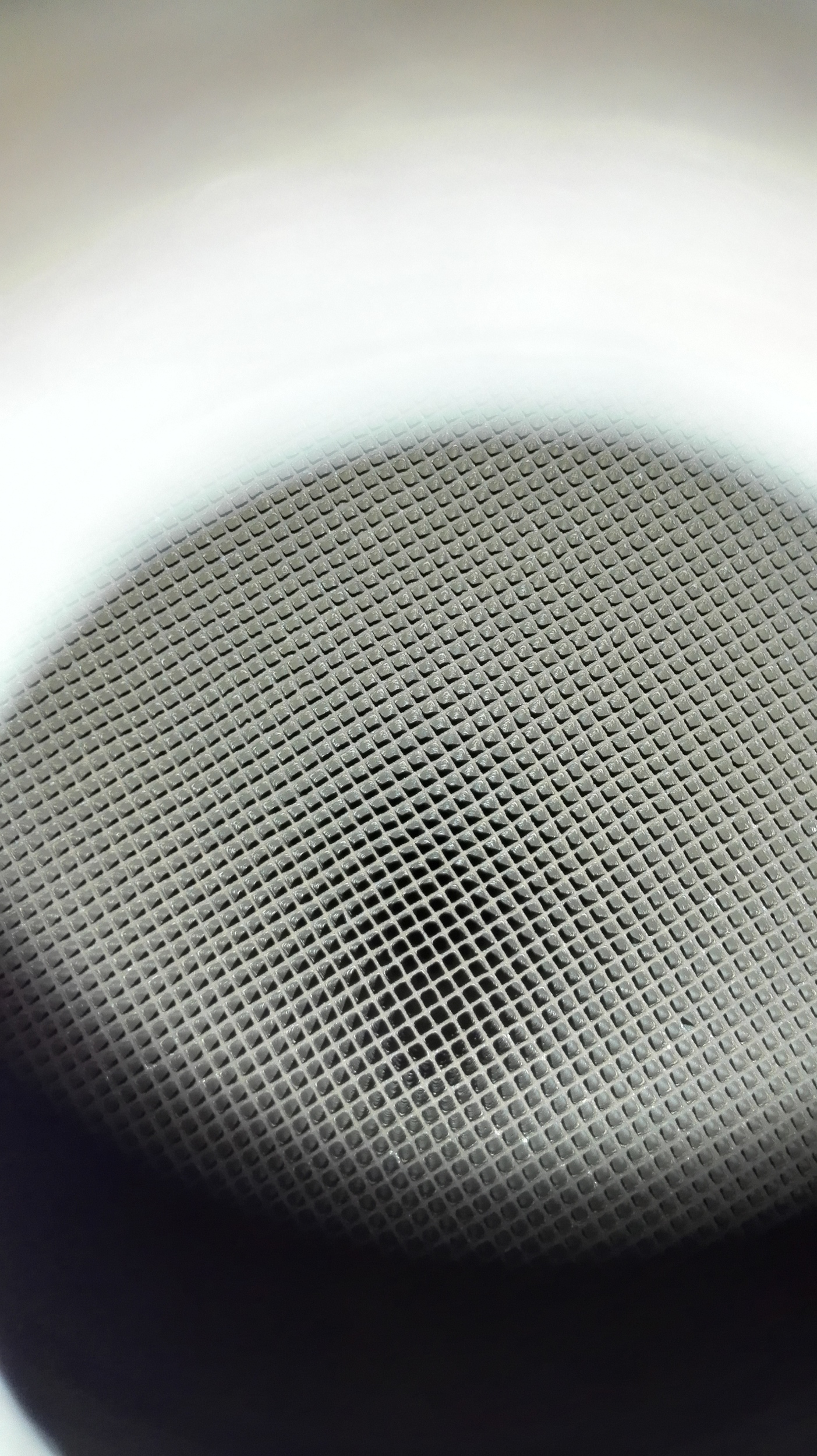

Катализатор внутри через 105 тыс. пробега.
