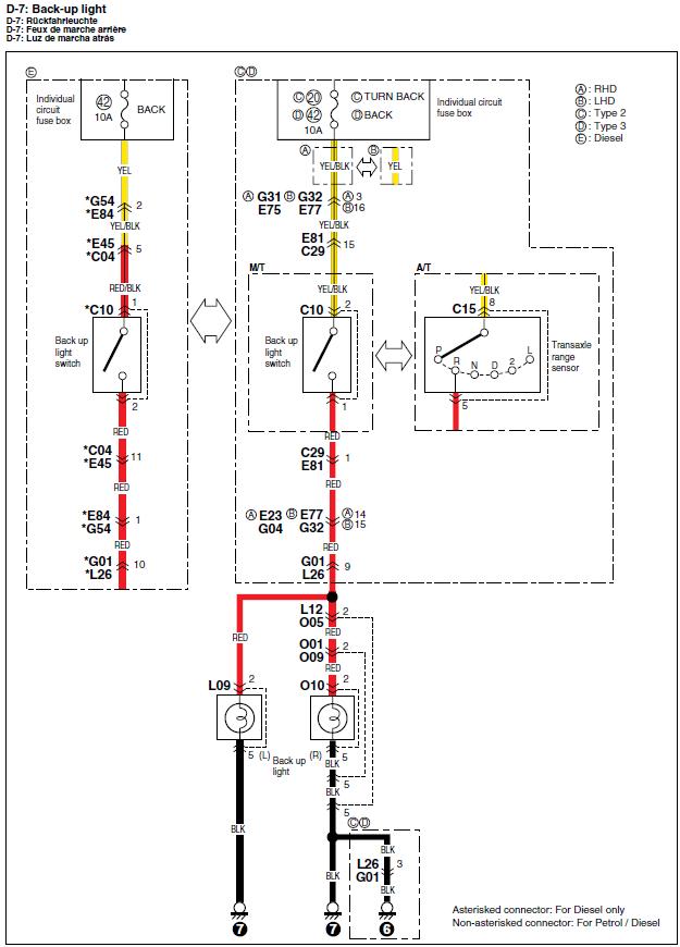

    Схема
    Видно, что сделано вообще незатейливо:
    - селектор режимов АКПП запитан с предохранителя "Поворотники и лампа заднего хода" (если предохранитель перегорает, не будет поворотников и АКПП будет в аварийном режиме)
    - с провода R селектора это питание идёт прямиком на лампы заднего хода
    Логика размышлений:
    - раз на индикаторе режимов R отображается, значит питание и селектор в порядке
    - остаётся провод и несколько разъёмов по его длине.

    Спасибо за схемку! Через пару дней придут туманки, буду ставить, заодно провода проверю. Думаю может масса отошла, но судя по схеме она на каждую лампу в разных местах крепится и одна то должна гореть тогда...
    --- сообщения объединены, 9 авг 2015 ---
    А, нет, C и D это вроде как не для меня.. Теперь бы узнать еще где место под цифрой 7 находится

    В общем где-то масса отвалилась, сделал от подсветки номера. При этом сначала когда проверял, везде был плюс, уже думал замкнуло где, почистил контакты от грязи нормально стало...

    Схема показывает, что на двух фонариках раздельные массы.
    У тебя фонарик один или схема другая?
