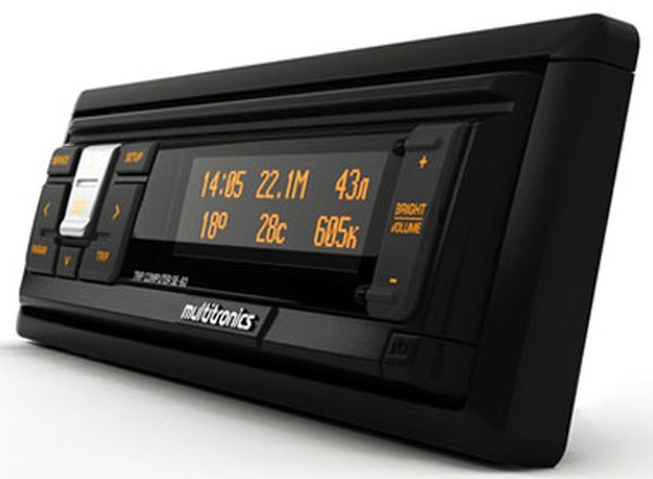

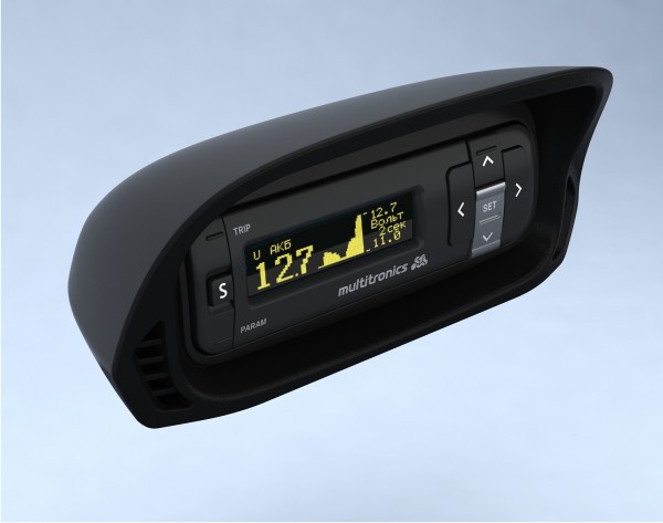

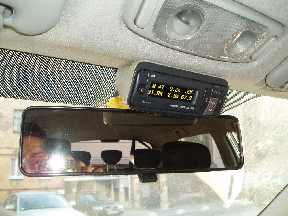

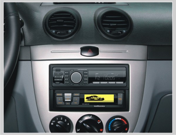

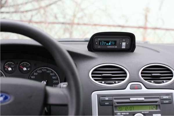

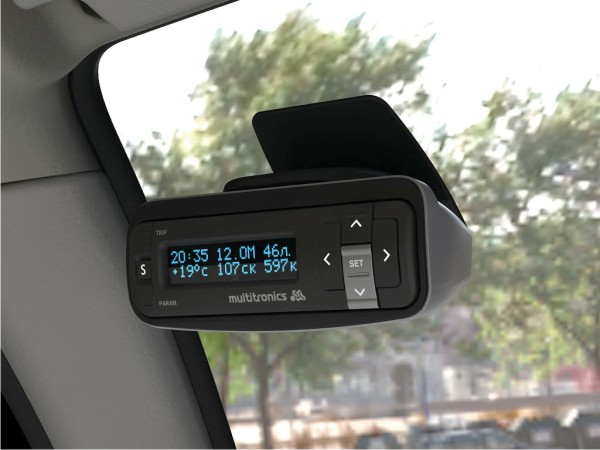

Электронную принципиальную схему штатного "бортового компьютера" вряд ли вы найдете. Я в свое время пытался найти принципиальную схему на Пассат В3, которому уже более 20 лет, но и за эти годы никто не смог нигде найти и выложить такую схему. А уж на свежие авто вааще не реально такие вещи найти, как мне кажется. Да и смысла реально нет заморачиваться с такой проблемой. У меня Лиана 4-го года, на которой нет этого третьего индикатора расхода топлива, даже мгновенного. Думал было с разборки взять более свежий штатный бортовой компьютер (даже трудно называть-то его компьютером) и установить себе, но посмотрев схемы и проводку понял, что там у меня нет нужных проводов. Можно было бы разобраться и найти куда и как подключить, но было лень. А тут подвернулось на форуме объявление, что человек продает ненужный ему маршрутный (бортовой) компьютер Мультитроник, причем самый навороченный... Как оказалось - и не далеко от меня... Моя мечта сбылась за пол цены.
Этот комп подключается к диагностическому разъему OBD-2 и, больше ничего не требуя, сразу начинает прекрасно работать. Потом немного покатавшись только откорректировал показания расхода топлива и салонного термометра. Выполняет этот комп почти 200 функций, в том числе самые интересные для меня:
- сообщения об ошибках бортового бортовых систем и их расшифровка;
- расход топлива: мгновенный, средний, в пробках и др.;
- остаток топлива в баке и расчетный путь, который на этом остатке топлива можно проехать;
- стоимость поездки;
- температура в салоне;
- множество параметров двигателя и др. систем авто: температура, обороты, давление масла и воздуха, расход воздуха, напряжение АКБ, показания разных датчиков и др.
- даже парктроник подсоединить можно (правда я до того уже поставил себе другой парктроник).
- еще куча разных функций.
И нет нужды "изобретать велосипед";)
ОЧЕНЬ рекомендую!!!:thumbsup::thumbsup::thumbsup:
Полное описание можно прочитать на сайте производителя:
http://www.multitronics.ru/products/univers/vg1031gpl/
Есть и др. варианты установки и оформления этих Мультитроников:

Боюсь, что не пройдет такой вариант. Мультитроник читает всю информацию с диагностического разъема по протоколам K-Line линий. Там без микросхемки не обойтись (я на Пассат делал сам переходник для чтения инфы с помощью ноутбука). Причем он получает инфу о мгновенном расходе топлива, а средний вычисляет самостоятельно. Скорее всего Мультитроник получает даже не численное значение расхода, а просто время открытия топливных форсунок, а по этим значениям, зная давление в топливной магистрали он и вычисляет расход мгновенный, по которому потом и пересчитывает средний за определенное время.
Более того, я уверен, что штатный расходомер (который на торпеде Лиан с 2006-2007 годов) информацию берет даже не по K-L-линиям, а банально подключен к проводу форсунки и так же считает время открытия форсунок.
А сброс яркости индикатора меня тоже мучил. Думаю, что его отключить не так и сложно - достаточно найти провод, идущий от выключателя фар-габаритов, и перекусить его (или установить в разрыв переключатель для возможности восстановления в прежнее состояние), чтоб сигнал включения фар не доходил до этого индикатора. Эт мысль! Надо посмотреть схемки и попробовать, а то мне тоже не нравится это выключение яркости.

И это не хэнд-мэйк по-вашему? По сути и есть изготовление своего простенького БК.
Прикиньте, скока времени уйдет на изучение, создание макета и его программирование, эксперименты... Оно того стоит? У вас же не безвыходная ситуация, как у меня было на Пассате, когда я изобретал программатор для приборной панели для ее восстановления, потому что она вышла из строя из-за К.З., а б/у (и даже новую) было не найти, да и не по-карману. Или, например, сделанный мной же для Лианы датчик уровня жидкости в омывайке, который по крайней мере не требовал особых изучений и экспериментов.
Вот я и предлагаю вам рассмотреть вариант установки БК как у меня: выйдет хоть и подороже, но много времени останется у вас на то, чтоб не тратить его на изучения и эксперименты, а на заработки тех самых денег, плюс будете иметь не только расходомер, но и кучу дополнительных функций (аж почти 200). Ну, разве что не будет чем гордиться (имею ввиду собственное изобретение).
Мне кажется не резон тратить время и силы на такую разработку. Я тоже когда-то хотел самостоятельно изготовить свой БК, но найдя готовый и навороченный понял, что это дело не стоит того.
Это мое мнение;)
