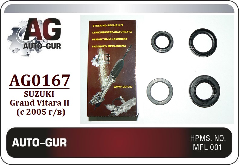

Тут тема для Лианы, не уверен, что данный ремкомплект подойдет на Лиану.
Цена такого комплекта - около 3000 руб. Б/у рейка стоит от 4000 руб. Вот фото ремкомплекта:
