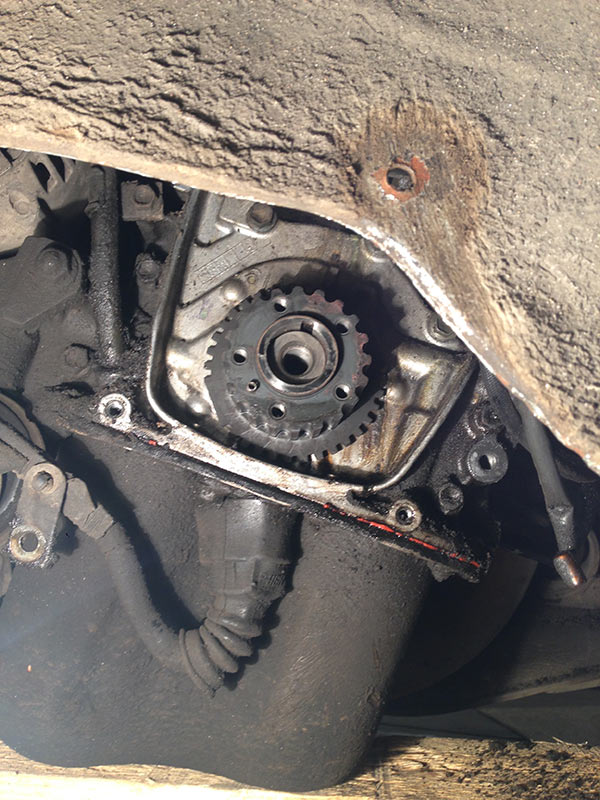

Перерыл весь форум и нигде не нашел информации, как же снять шестерню с коленчатого вала? Хочу поменять передний сальник коленвала. В инструкции от Сузуки написано, что надо открутить центральный болт и снять шестерню, но шестерня абсолютно неподвижна. Съёмник не вмещается, зацепить его не за что. Надо использовать какую-то хитрость?
Пробовал поставить муфту агрегатных ремней и тянуть за неё ломами, но ничего не получилось, шестерня неподвижна.

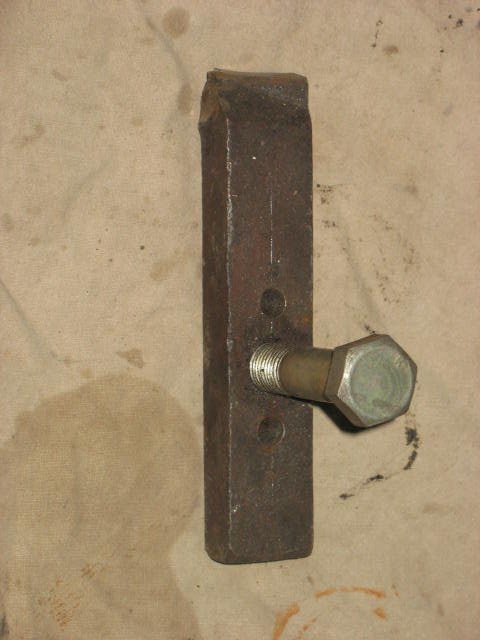

Попробовал нагреть строительным феном и снять муфтой - не идет вообще. Газовой горелкой в этом месте греть не рекомендуют.
Сделал съемник, так сорвало резьбу на гайке. Сделал второй съемник с мощной гайкой - погнуло пластину, сварка лопнула :( Съемник такой купить не удалось, не продают.

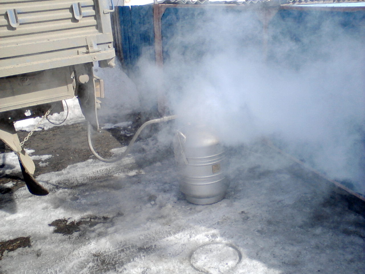

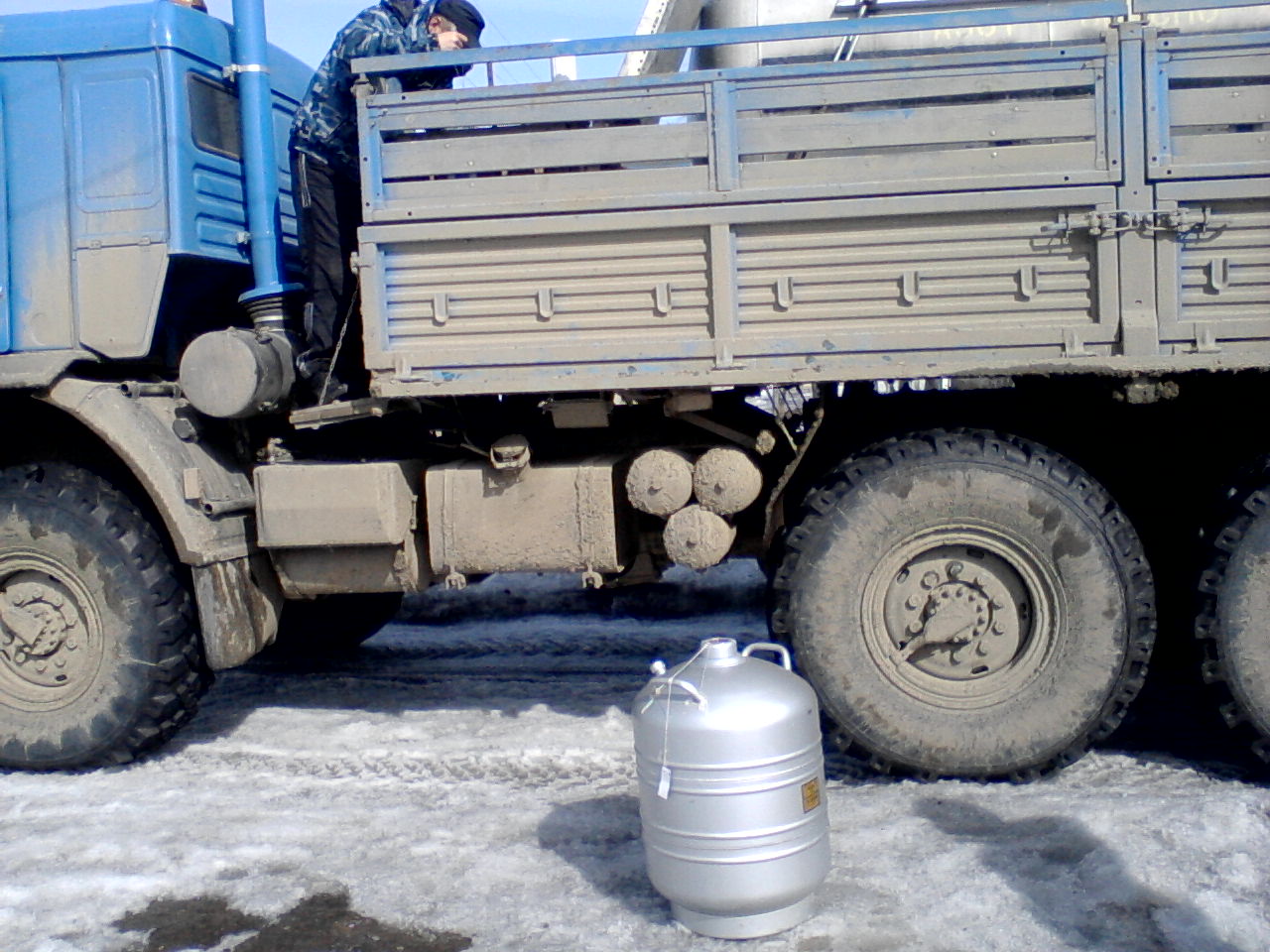

да не трогай его тогда,потечёт тогда и заменишь,город у тебя не указан,а так еслиб рядом,то есть и съёмники и жидкий азот и автоген...
заправка сосуда Дьюара жидким азотом

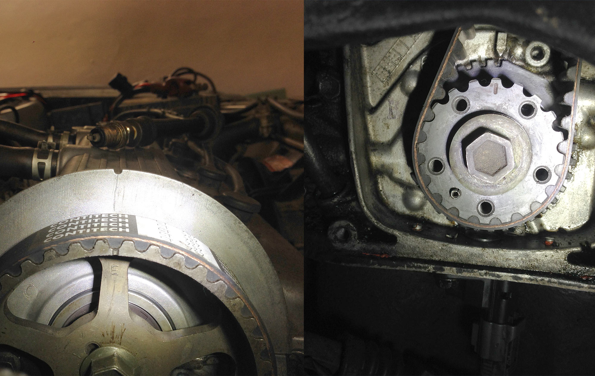

Прикладываю фото выставленных меток. Точно хоть правильные метки? (E с точкой)
spec56, шпонка нормальная, вал не проскальзывает, метки не уходят, люфта нет.
