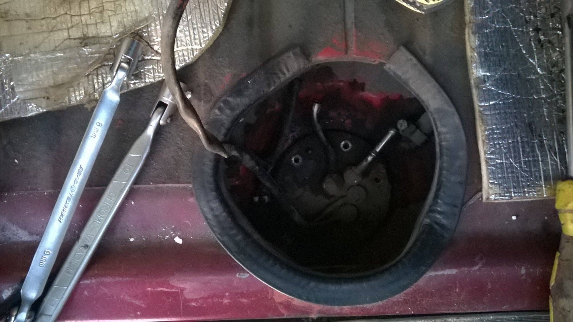

  8. kom43l
    11 апр 2013
    78
    Антипатии:
    В общем вырезал немного не там где нужно... Потому что посередине идёт ребро жёсткости
  9. Levoflangoviy
    4 июл 2006
    992
    Антипатии:
    В полях под Петроградомъ
    и что? чего ты не разрезал то его?
    --- сообщения объединены, 5 сен 2015 ---
    там же на фото все предметно и понятно. или не разобрался?
    --- сообщения объединены, 17 сен 2015 ---
    также порекомендую тем кто будет делать-сменить болты с крестовых на те которые под ключ.крестовые болты в таких местах-ужасное зло))

  10. volodja67
    4 янв 2010
    Антипатии:
    Клинцы
    Расстояние от центрального отверстия крепления усилителя бампера на задней поперечине рамы до центра установочного проема бензонасоса-210мм.Замерял при снятом кузове 5дв квадрата.Похоже опоздал.
