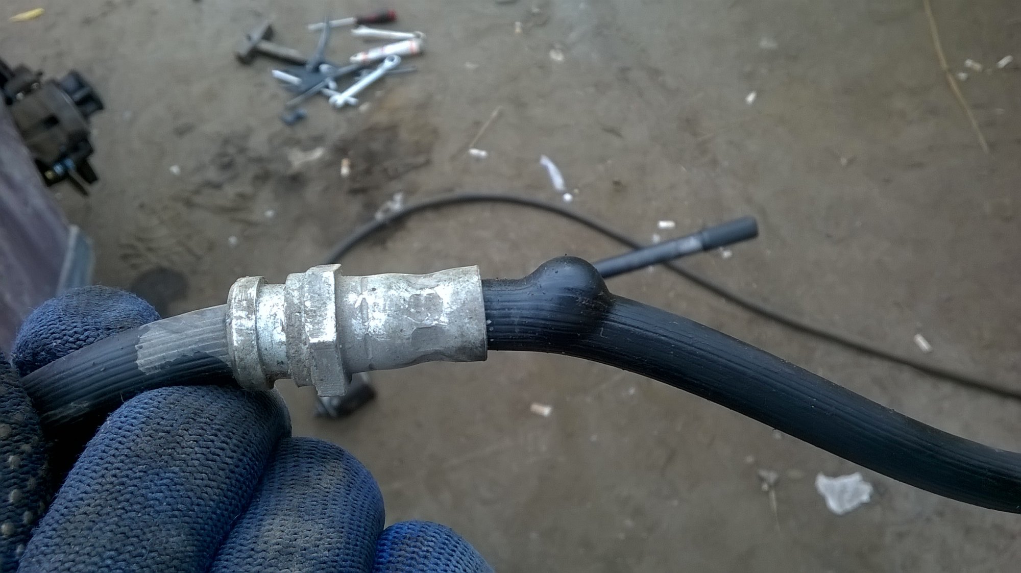

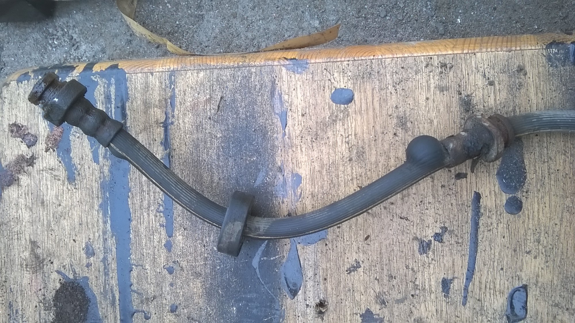

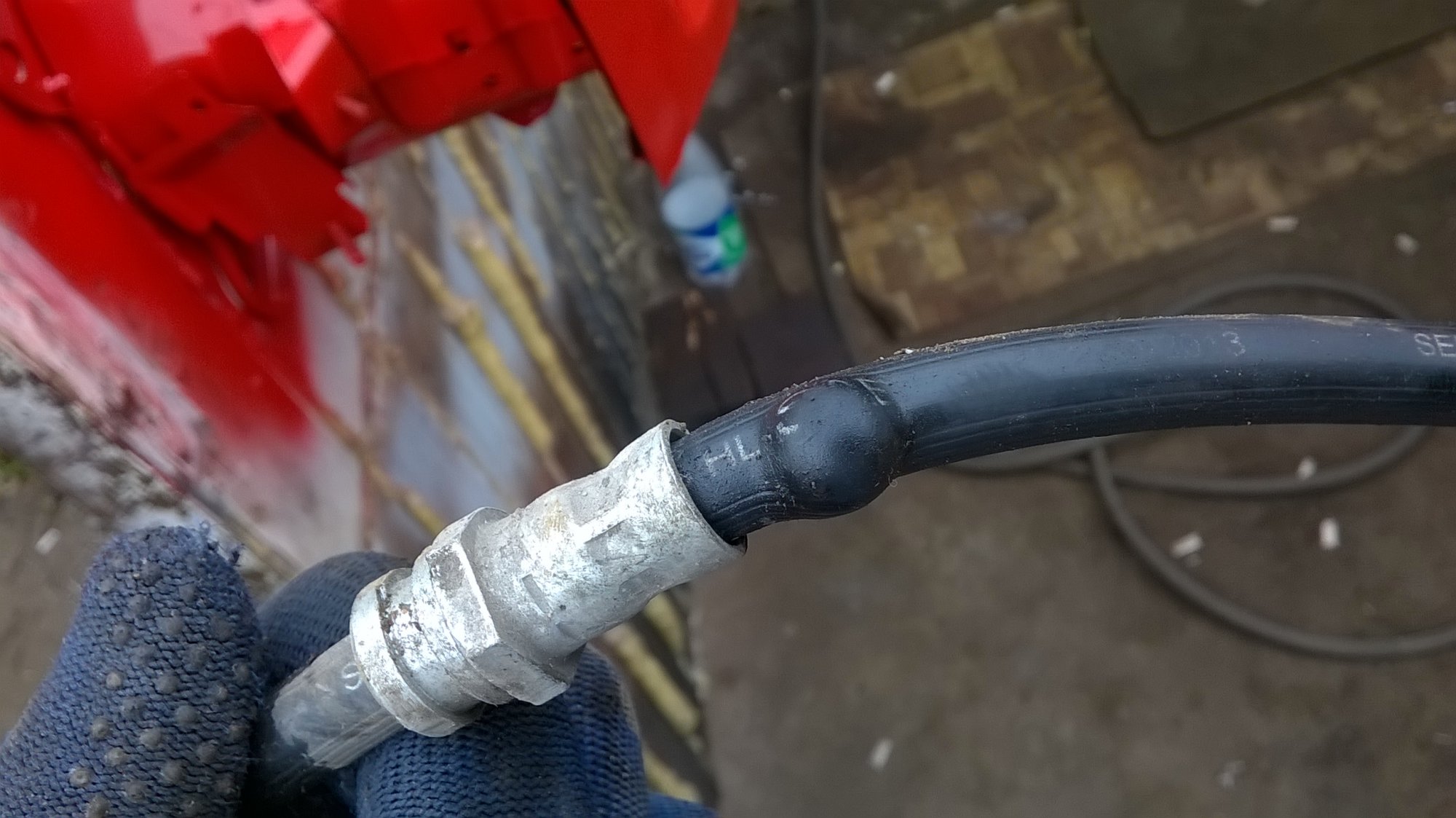

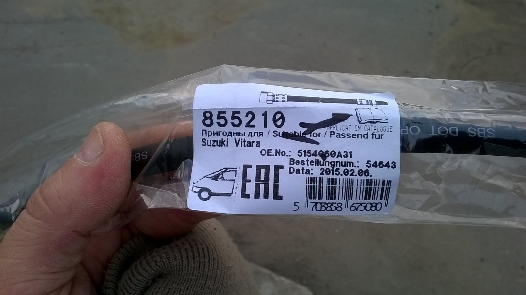

    решил вот рассказать про тормозные шланги) интересно думаю всем посмотреть и подумать. вообщем иногда нужно заглядывать под машины и не быть уверенным в "купил заменил и забыл") купил на экзисте как то шланги вперед фирма NK. поставил поехал. через полгода заглянул-правый однозначно под замену. левый живой. очередной купил на маршале на казакова павильон 111-итальянская фирма LPR. поставил поехал. заглянул через 2 месяца-однозначно под замену. Про гарантии-гарантия 2 недели и естественно замена в официальных сервисах с печатями и прочим, вообщем не наш вариант. купил очередной снова в экзисте-пока не заглядывал)) к чему мораль-заглядывать под машину надо, запчасти современные полная лотерея.
    фирма NK экзист
    фирма LPR рынок маршал (казакова)
    WP_20150902_14_40_13_Pro.jpg WP_20150902_14_40_27_Pro.jpg WP_20150902_14_40_46_Pro.jpg WP_20150902_14_40_58_Pro.jpg WP_20150915_13_11_40_Pro.jpg
    фирма NK экзист. пока езжу)

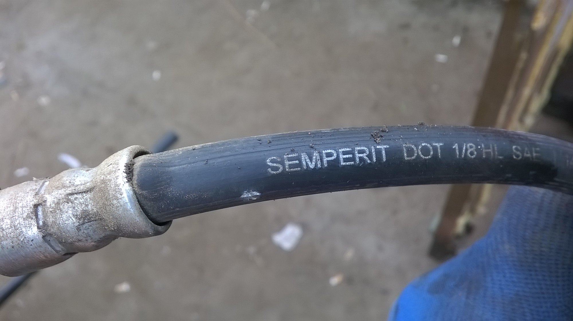

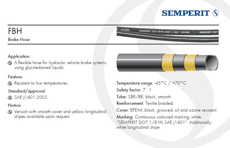

    Мораль истории - не использовать тормозные шланги из SBR резины. Только EPDM
  11. Levoflangoviy
    Levoflangoviy
    4 июл 2006
    992
    Баллы:
    359
    В полях под Петроградомъ

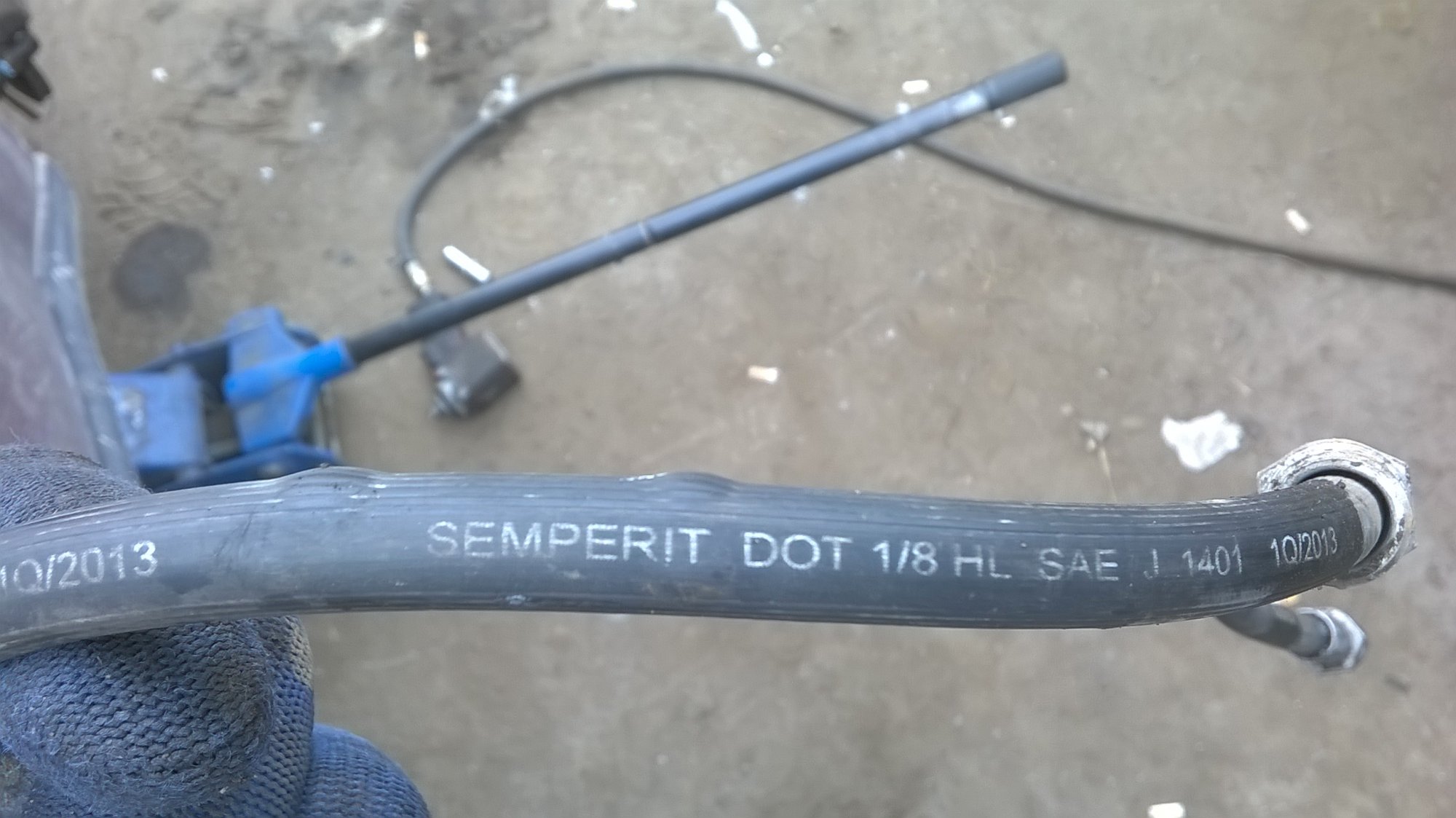

    ну вообще то грыжи-шишки это проблема армированной прослойки, а не состава резины. как определять состав резины-пиши уж, если так комментируешь. значит знаешь-вот и поделись с форумчанами.
  12. user1975
    user1975
    5 окт 2009
    1.595
    Баллы:
    369
    По названию производителя шланга. Если Semperit, то значит брать его не надо. Если Contitech, то наверное, брать можно.
    У SBS ( шланги NK вроде SBS )на сайте написано, что шланги из неопрена, чего быть не может у тормозных шлангов ввиду несовместимости с тормозной жидкостью. Таким образом заявленное в описании соответствие стандартам - враньё
    У Semperit на сайте в описании написано EPDM oil resistant, чего быть не может
    Либо брать оригинал, тем более он не шибко дорогой
    У нормального шланга не должно быть такой проблемы

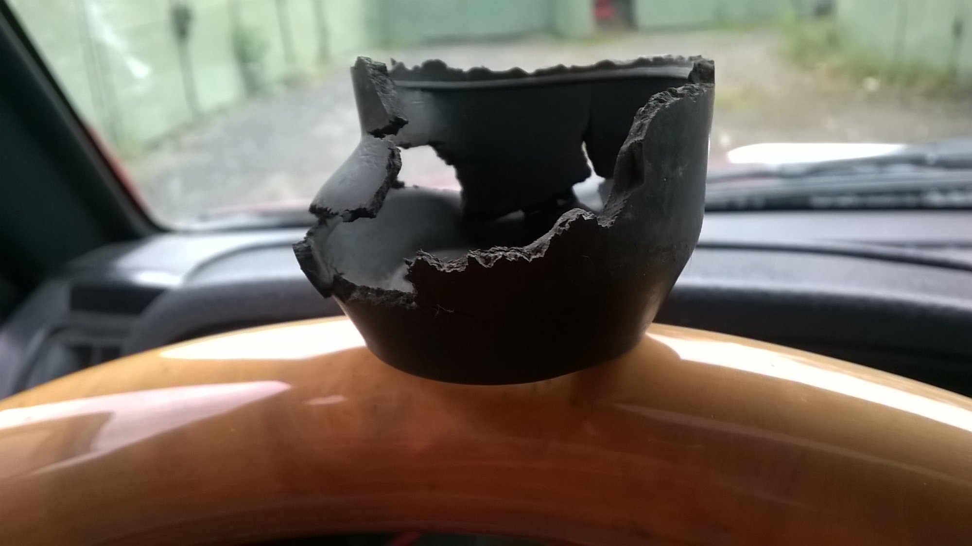

    продолжаю тему "ужасы нашего двора". вот наверное лучшая иллюстрация некачественной резины. шаровые, фирма MAPCO. брал в экзисте. зиму прошли. сама шаровая живее всех живых, а пыльник вот он на фото. причем отдельно такой пыльник не продается из за конструкции данной шаровой. поэтому только полная замена. шаровые на зиму короче) на разборках попадаются совсем сгнившие уже древнейшие машины с вполне живыми еще пыльниками, а здесь вот такое вот( это к вопросу о запчастях и к теме "купил- WP_20150921_13_20_56_Pro.jpg поставил-забыл".
