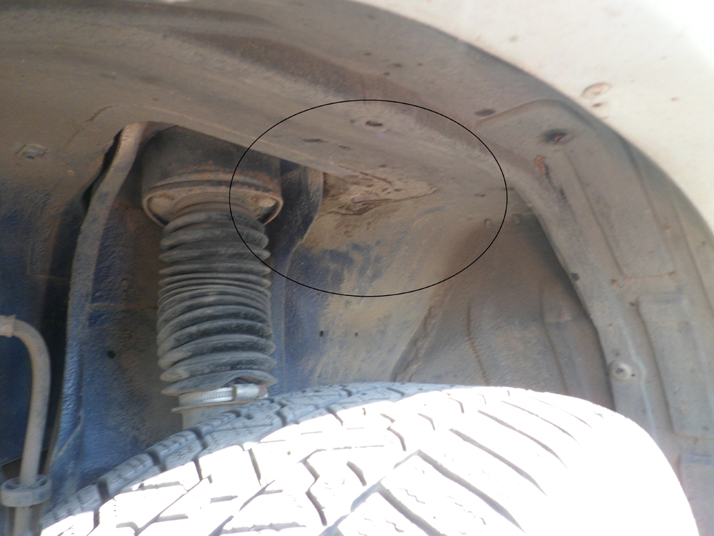

    Приветствую. Во время осмотра авто зафоткала днище, по приезду домой рассмотрела их поподробнее. Я конечно же спрошу у продавца,но хотелось бы знать и мнение форумчан. Авто с. витара 95 года.
    Владелец говорит что кузов перевареный, а именно несущие нагрузку детали.
    Вопрос раз:
    Под арками почти по всем колёсам идёт ржавчина, уже сквозная. Исправимо ли это ?
    Как смогла, так и сфоткала... И второе фото по кузову. Я так понимаю тут тоже коррозия?
    Владелец говорит что вкладываться в неё не стоит, но мне лично хотелось бы её привести в порядок...

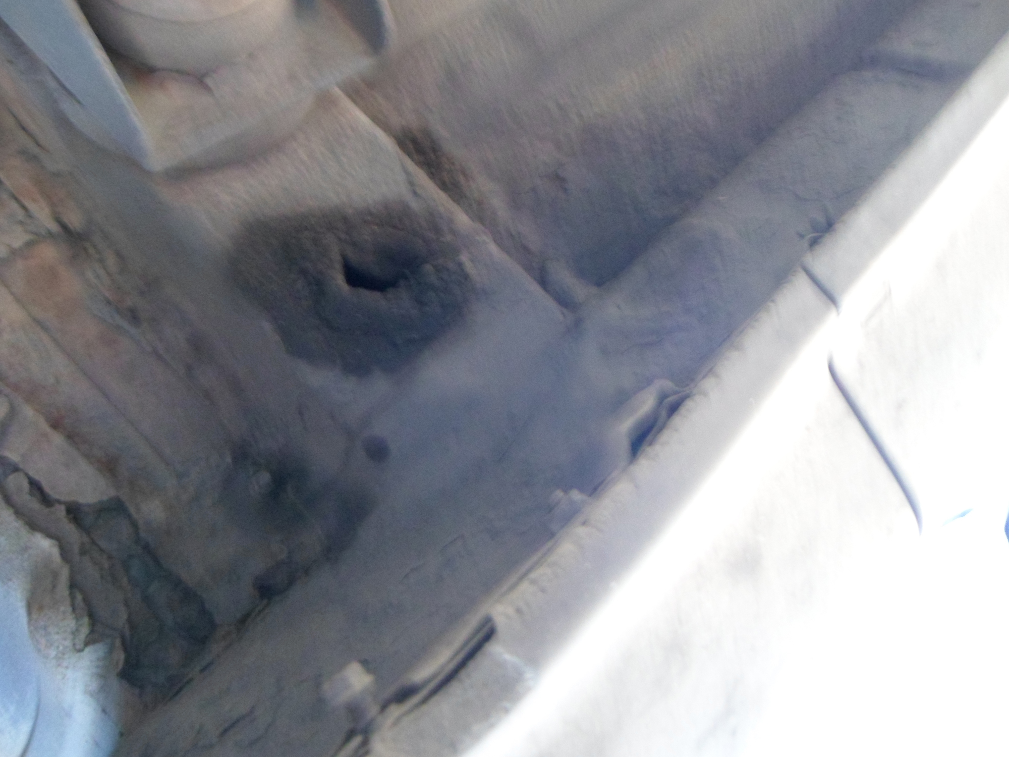

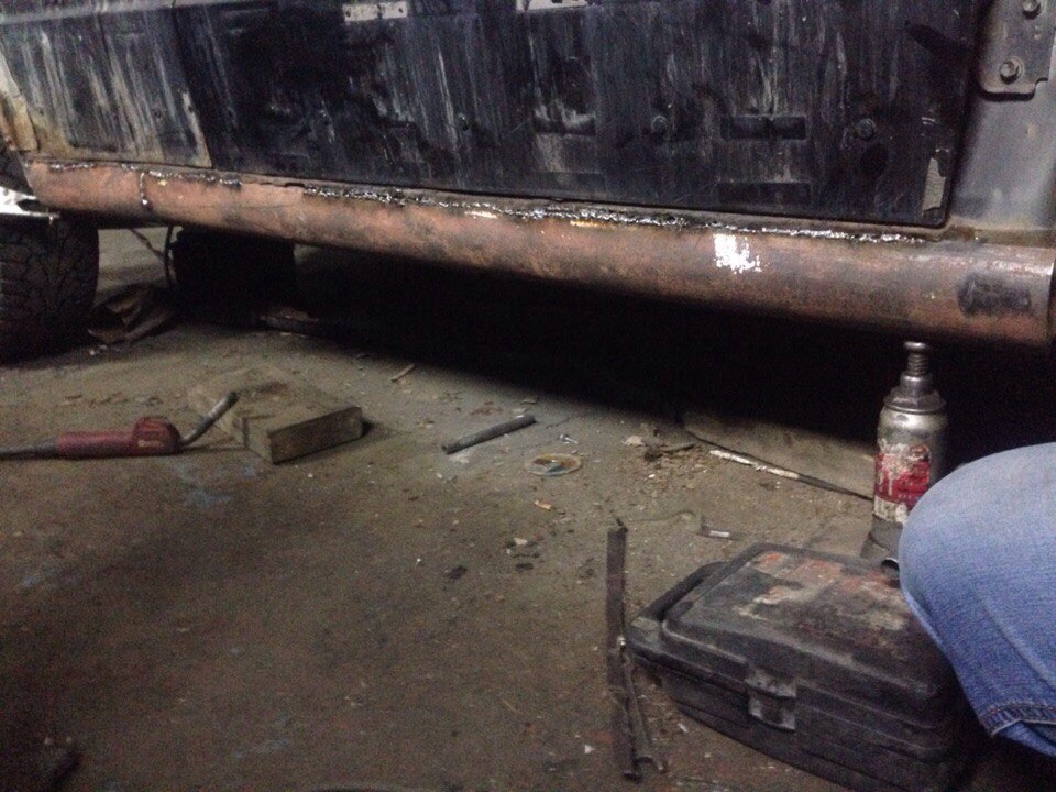

    Сфоткала (мо-моему) спереди снизу , подскажите что это может быть за пробоина такая? И кузов там тоже ушатанный как вижу счас ... =(((... Вообщем отчего это? (похоже на течь какого -то масла?)

    1 фото - обсалютно не на что не влияющая поверхность , у меня там была сквозная дырка , заваривать не стал - на скорость не влияет . Простака над стойкой - правильно лифтованная машина. Хомут на пыльнике-очень не правильно. Не понятные места сварки между аркой и полом.
    2 фото - Просто идеальный пол и рама для 20ти летней Сузуки! Из дырки в раме виден жирный потек - возможно обрабатывали мовилем или тому подобными средствами.
    3 фото - Источника масла там нет , это тоже какой-то антикор ( Мовиль, отработка) , это хорошо , значит машину берегли. Но что там наварено , не понятно , дыра в полу у пассажира под ногами - будет точно если это зачистить . Порог и поперечная ( несущаяя) выглядят вполне не плохо.

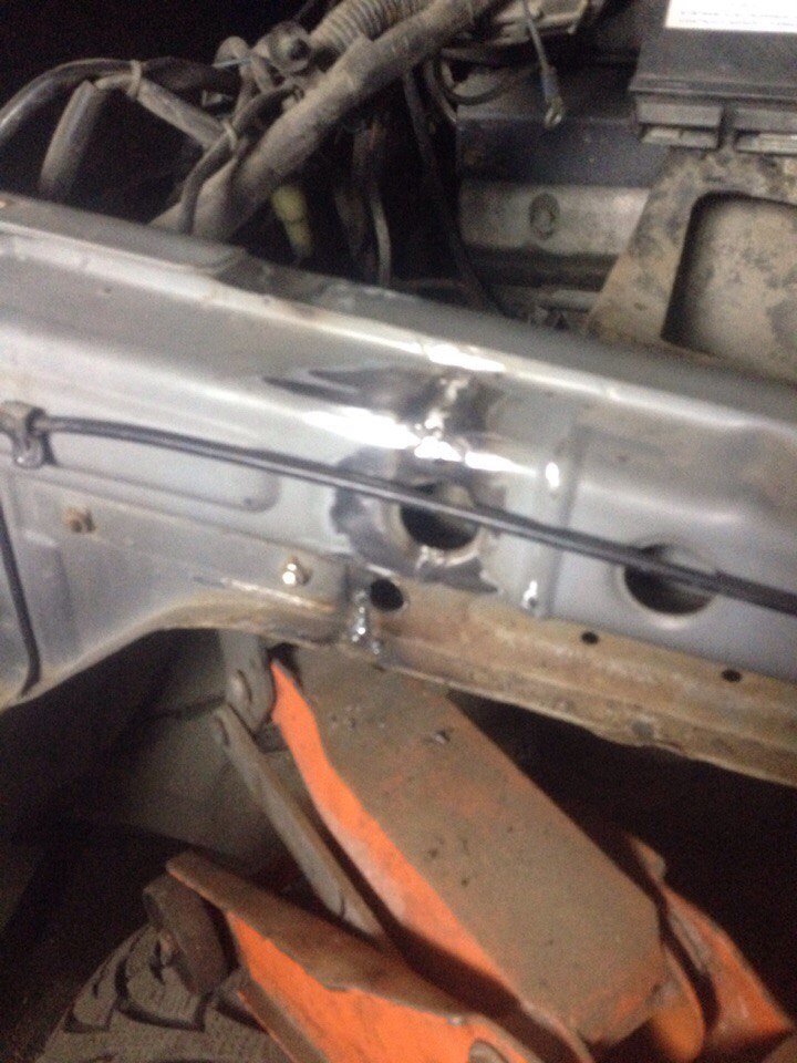

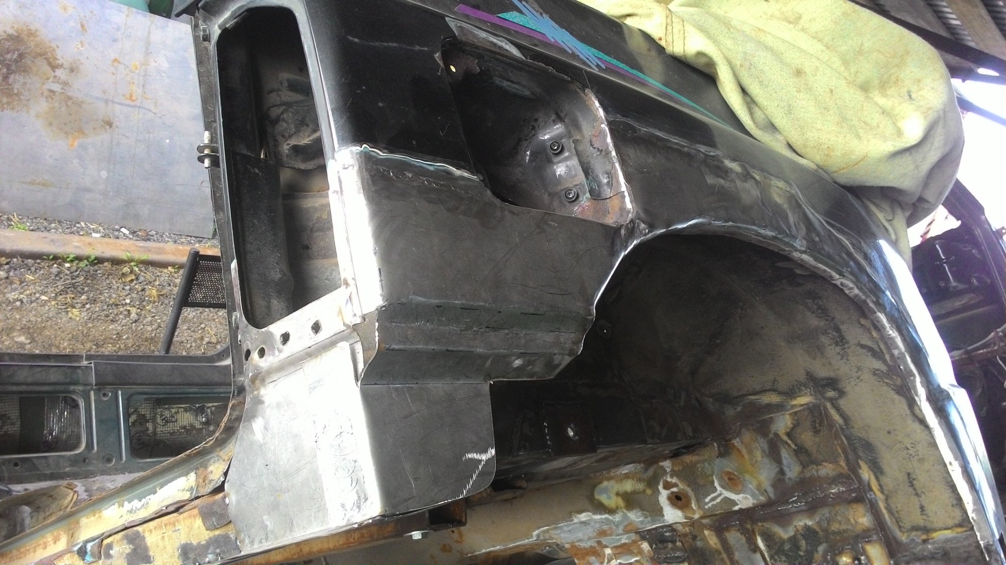

    Первое фото . Заварена дыра в полу ног пассажира, обработана. Слева у водителя такая же была, но что поменьше , обработана.

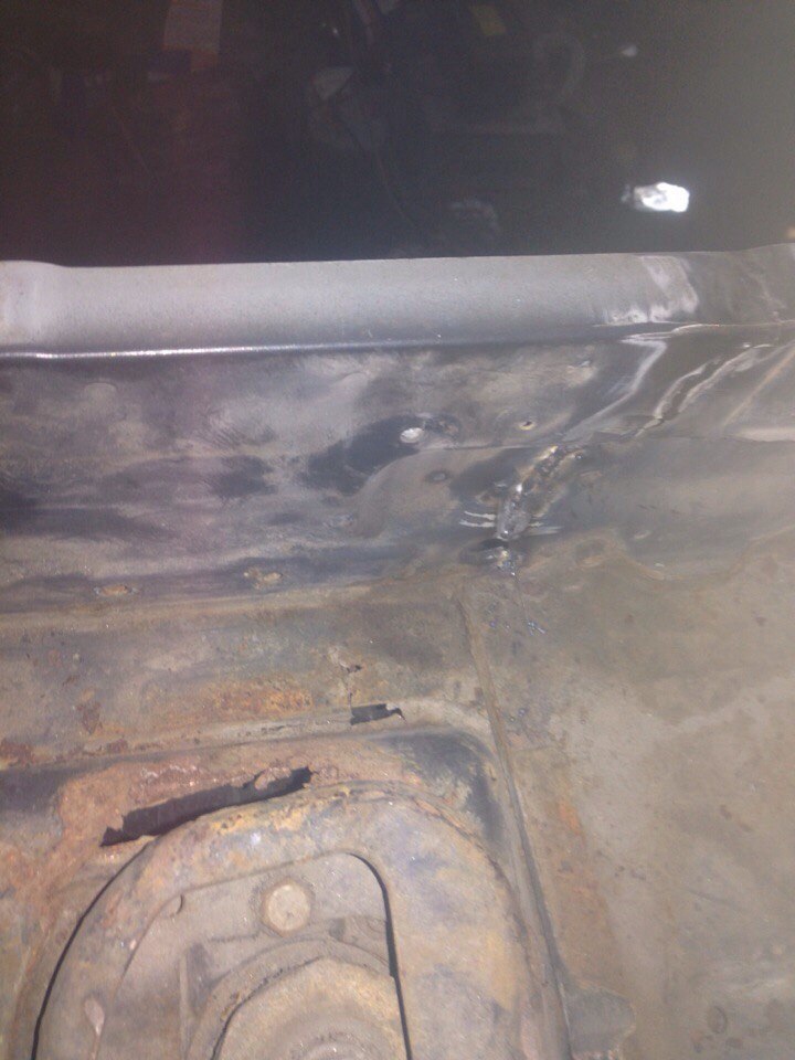

    Второе фото . Заварена трещина правого лонжерона, с левой стороны такая же точь-в точь, обработана.

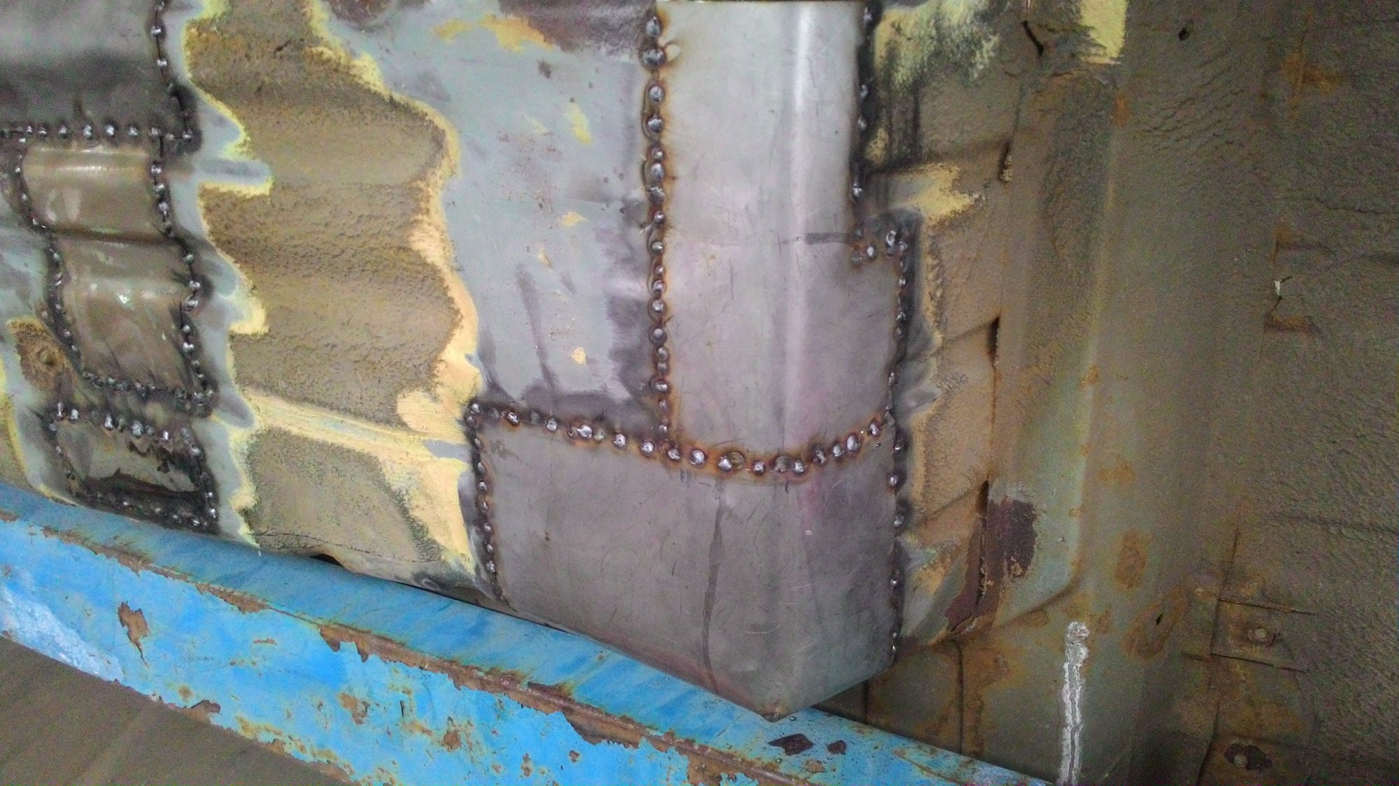

    Третье фото. Снизу вид на правый "стакан" амортизатора. Слева картина такая же точь-в точь. Нынче восстановлен, обработан.

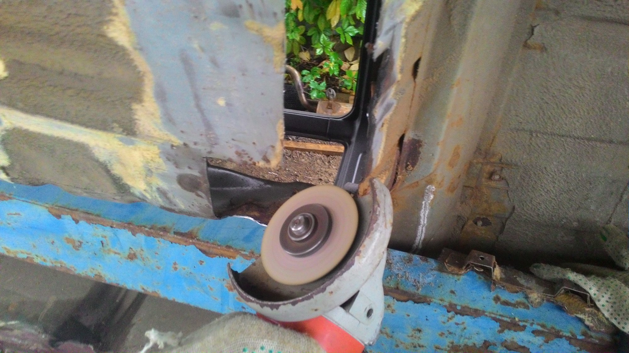

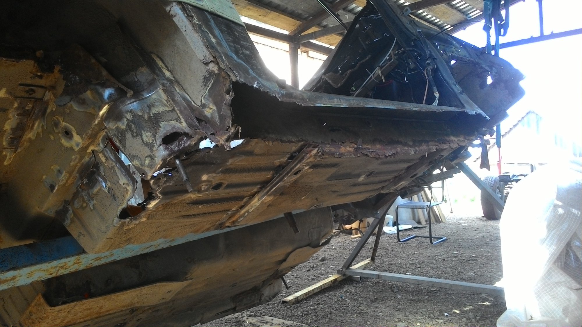

    Четвертое фото. Новые пороги. Старых не было. От слова совсем.

    Приветствую! На второй фотографии на юго-западе вижу сквозное отверстие, а там только тронь, и придётся дохренарх варить :))) впринципе, если машинка не дорогая, и есть время и желание повозиться то можно взять, а если нет, то лучше поискать вариант поживей.

    На юго-западе (если имеете ввиду шапку ржавчины возле круга) то это поверхностная ржавчина , как я понимаю стиль ремонта был такой- недошкурить, недочистить и покрасить всё поверху o_O, оно просто шапкой там по верху поднялось и всё.
