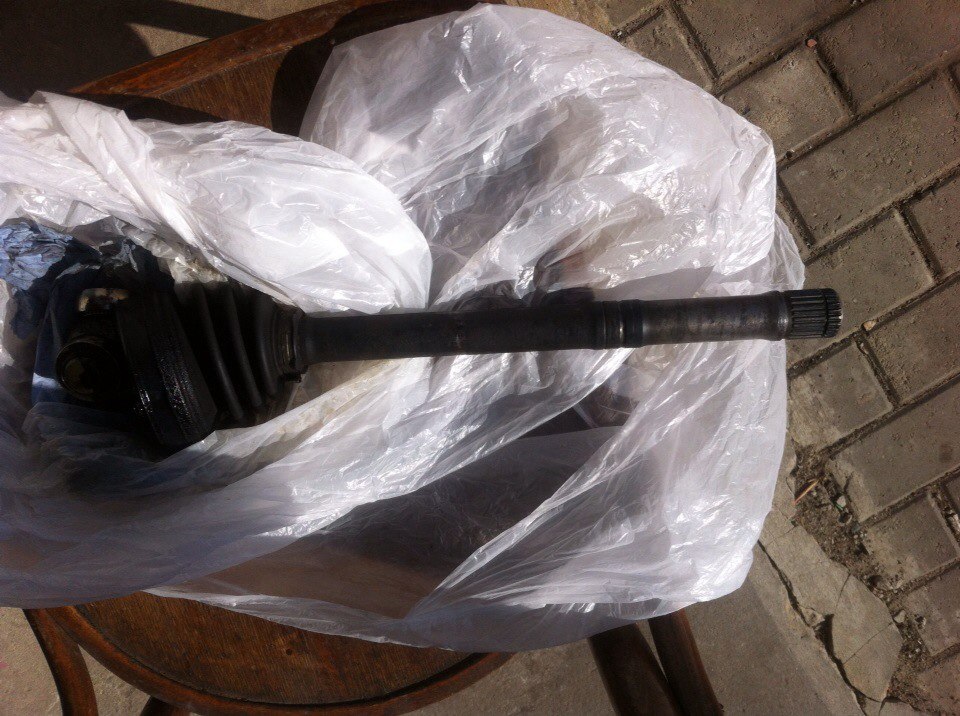

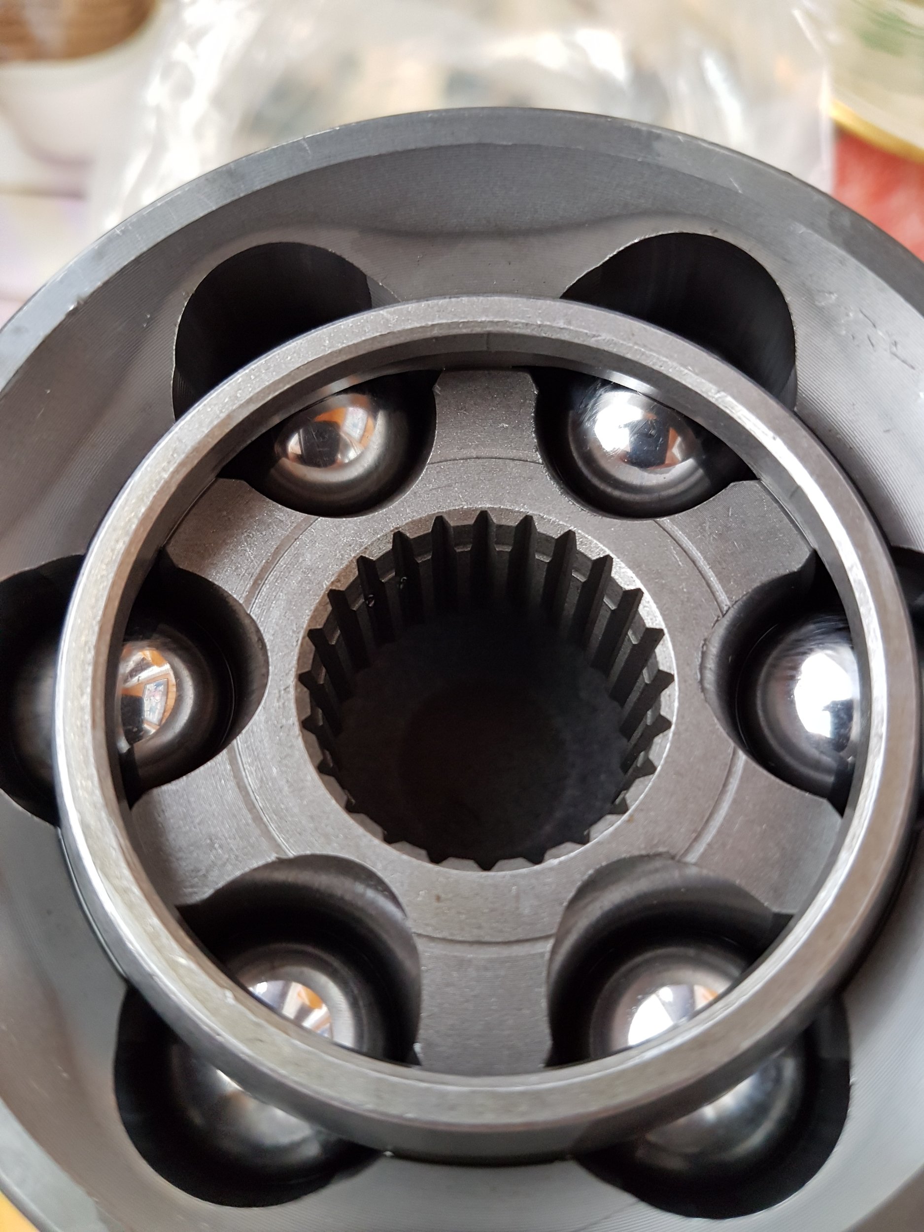

    В общем ситуация не стандартная.Машина Витара 2010 год,2.4, АКПП, начал щелкать передний наружный ШРУС,решил заменить,но так как оригинал в сборе дорого, заказал аналог.Приехал в сервис,сняли привод,мастер сказал ШРУС так не снимем,нужно распиливать.Ну думаю почему и нет,новый есть,давай пилить.Распилили,сняли,вроде все ок,НО...одевать новый,он не подходит,я выпадаю в осадок,на днях ехать в отпуск на моря,машина на подьемнике, запчасти нет.

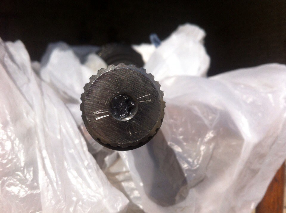

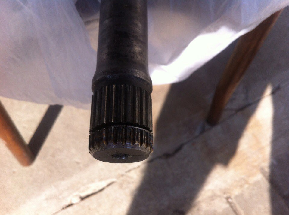

    Суть в чем,по вину бьется ШРУС 22(шлица внутренние)х58.3(посадочное место)х28(шлицов наружных которые в ступицу).В моем же случае посадочное место то, наружные шлицы тоже в ступицу вставляються,но вместо 22 щлицов, на моем приводе 24.Еще нюанс. На приводе шлицы формой буквы "п" то есть плоские сверху, на гранате же они треугольные. И не сходится диаметр внутреннего отверстия,куда входит палка(привод), он 26 мм, в гранате 25.
    Прошу помочь разобраться что к чему, ибо себе я мозг сломал уже, магазины все в недоумении как так,короче никто не вкурсах.Фото привода прилагается.

    Бывает по Вину несколько вариантов идёт, для разных регионов например, или 2вд, 4вд... Не было такого? И номерок бы указал, ну и вин тоже, если не секрет, народ бы посмотрел. Ещё вариант, что агрегат не родной стоит, может меняли, и шрусы тогда не родные. Иначе очень странно.

    У меня такая же проблема. Как вопрос разрешился?
    --- сообщения объединены, 25 июн 2017 ---

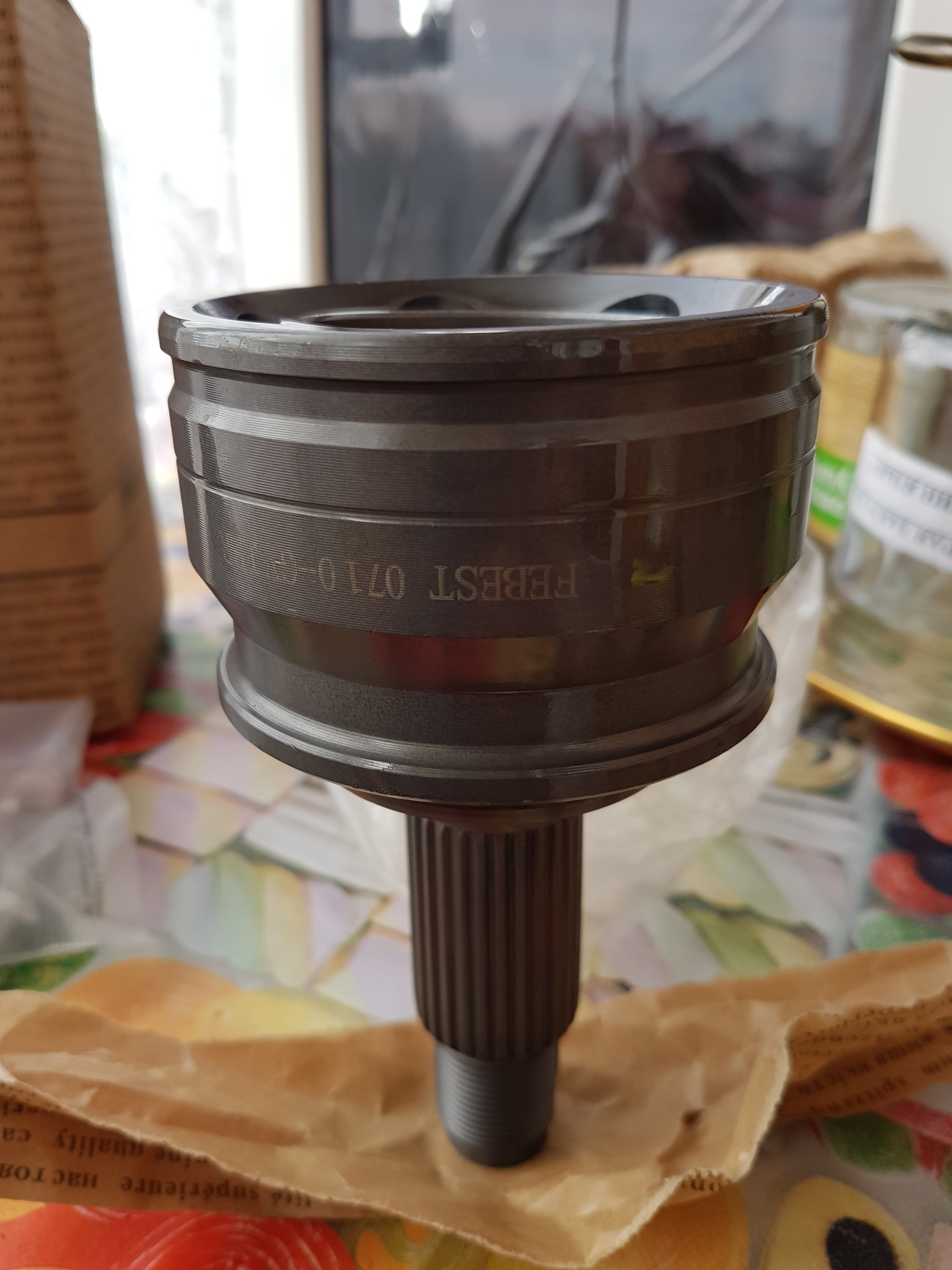

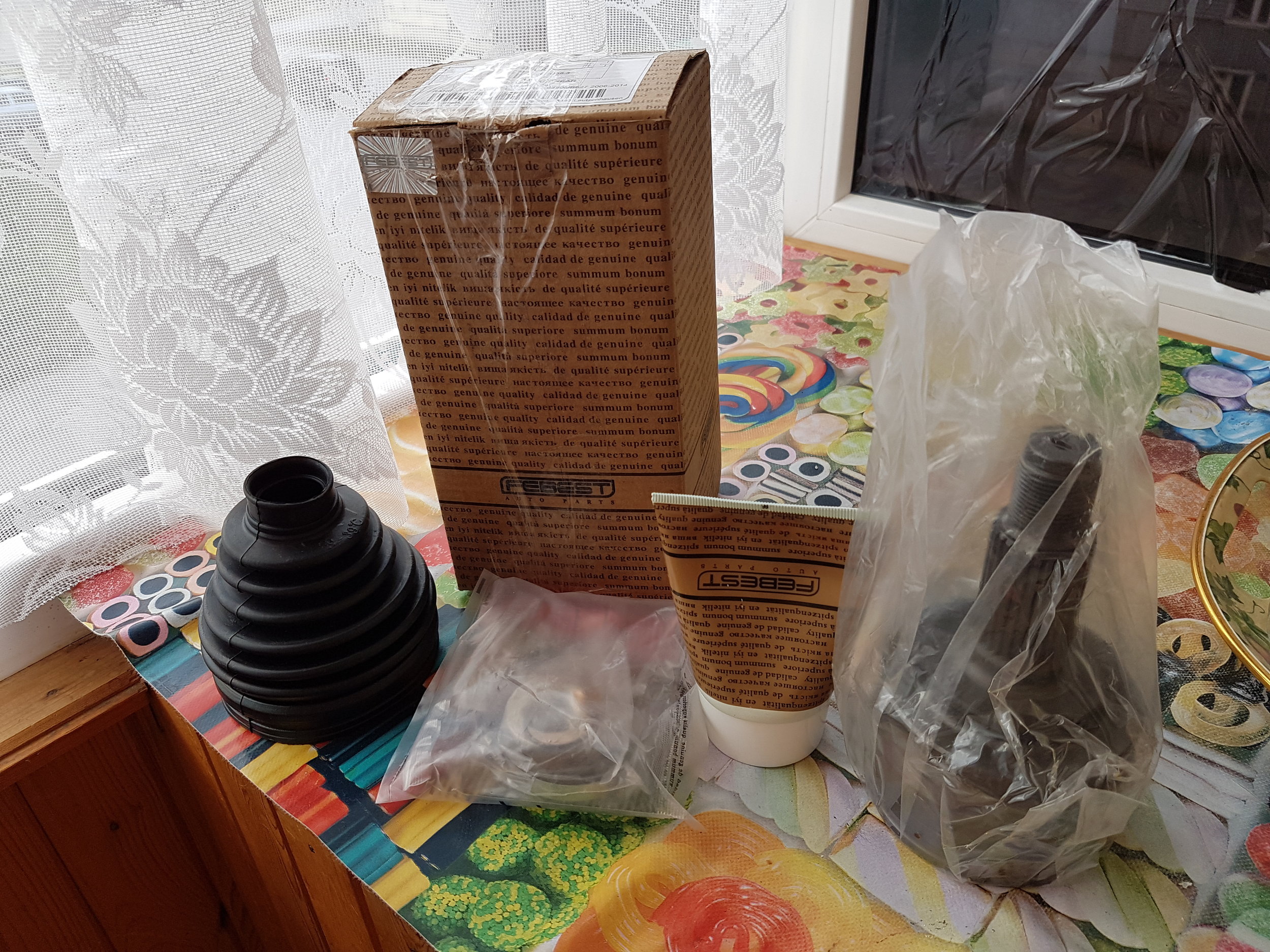

    И все таки она существует! Нашел здесь https://www.zzap.ru/ Все эти профи: экзисты, автодоки и прочие конторы по винкоду выдавали 28 шлицов на ступицу и 22 на саму гранату. По факту у меня 28 на 24. Смотрим фото. Кому интересно может посчитать количество прорезей в гранате под вал (24 шлица). Стоит 7800 р.
