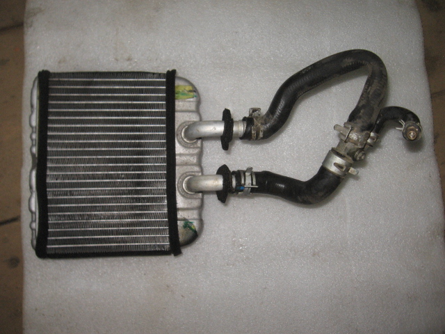

    [​IMG]
    Фотка моего радиатора, сделанная Дмитром.

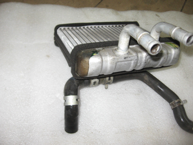

    Добавлю фоток по радиатору печки. IMG_0368.jpg Вот такая приспособа чтобы накачать в радиатор воздуха для проверки.
    Вот такое темное пятно на корпусе радиатора (разной формы) мы увидели почти на каждом экземпляре.
    Это что-то заводское, и к тому что он прохудился не имеет никакого отношения.
    Дырка оказалась внутри, где сота впаивается в бачек.
    Радиаторы печки у бензинки и дизеля одинаковые.
