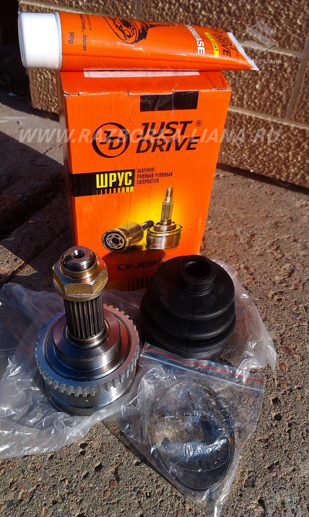

Внутренние шрусы вы вряд ли б/у найдете, обычно с приводами в сборе продают, в т.ч. и я.
Правый привод сейчас есть для АКПП 4WD - 8000 руб., левые привод есть для МКПП 4WD - 6000 руб.
Наружные есть новые японские JD - по 1500 руб./шт. Вам подойдут (для Лиан 1,6 любой комплектации после 2002 года).

[DOUBLEPOST=1461610180,1461609767][/DOUBLEPOST]Спасибо за помощь! Женщине трудновато разбираться в деталях:). Я спрошу у мастера по поводу этого предложения, тк он говорил, что можно поискать отдельно.
