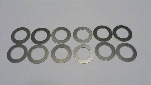

    Всем привет.

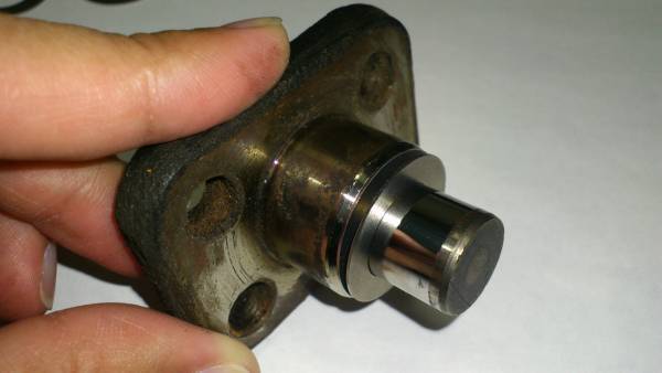

    Подскажите, для чего устанавливают такие шайбы на шкворня, при чем еще и разной толщины?

      18,9 КБ
      117
      Размер файла:
      14,3 КБ
      86

    Чтобы побороть так называемый эффект "ШИММИ". Если у вас отбалансированны колеса, и вы уверены что шкворневые подшипники в отличном состоянии то первое с чего стоит начать чтобы избавиться от расколбаса руля в в диапазоне 60-80 км/ч - это установка этих шайб.Сначала под верхние шкворня, если не помогло то и под нижние. Размер этих шайб согласно сузуковскому мануалу одинаков вроде.

    толщина разная, 0,2. 0,3. 0,5

    Alex194, вот номер шайбы и сервисного бюллетеня 09181-15158 там указан один размер. Остальные размеры шайбы вы откуда взяли?

    Balance, этот набор ( что на фото) мне на сдачу так сказать привезли, в него входят шайбы с разной толщиной.

    Alex194, ну тогда нужный размер 15x24x0.5 мм это размер оригинальной шайбы) Вам если что такая нужна)

    а как они все таки влияют на шимми не понятно:mda:

    Шайбы эти не просто так ставятся.....поставили сверху-померили усилие поворота сошки безменом-мало положили под нижние!Описано уже много раз-без регулировки усилия это всё "плацебо"!!!

    Почему это плацебо? Установка любых шайб в это место по любому зажимает кулак. Мерять надо, что бы не пережать.

    Я про это и говорю..что бы НЕ недожать,и чтобы не пережать!
